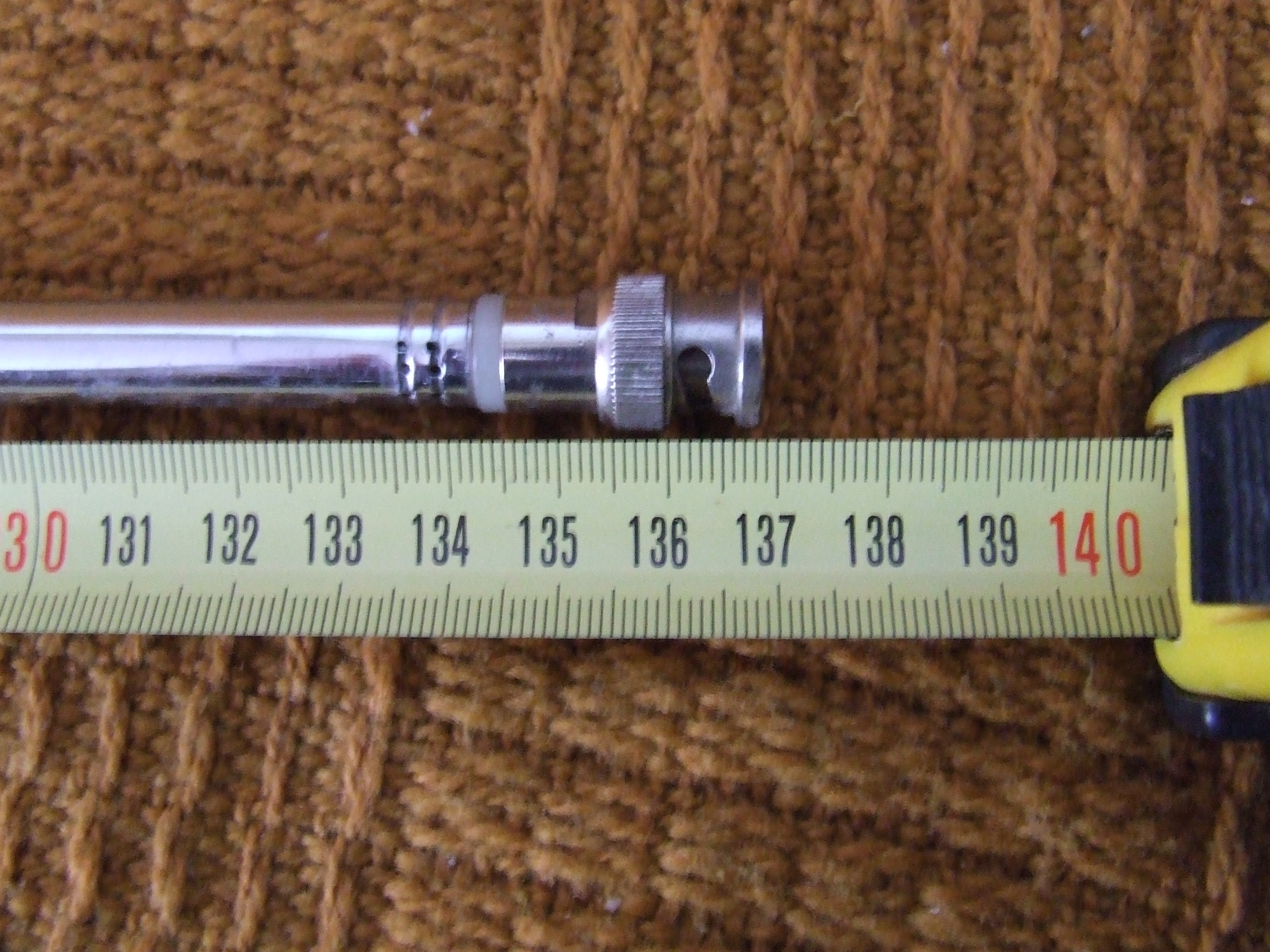

    Witam! Kupiłem używaną antenę teleskopową do Alana 38 i mam problem , okazało się że jest złamana na wysokości pierwszego segmentu za cewką reszty odłamanej nie posiadam . Nie ma problemu dorobię sobie odłamany kawałek ale jaką długość powinna mieć w całości antena? 135cm? 135.5cm? 140cm? czy może 145cm? chodzi o długość mierzoną za złączem BNC.

    Kolego, długość anteny do Alana 38 zależy od cewki skracającej. Oryginał "mysi ogon" ma ok 20 cm, ale to w zasadzie jest cewka. Jeśli masz "wynalazek" teleskopowy, to nie zostaje nic innego, jak podłączyć się pod miernik SWR i dopasować długość "bata". Tu pozostaje jeszcze tzw. masa dla w.cz. Innego sposobu nie ma, chyba że znajdziesz oryginał i zmierzysz długość promiennika. Innym sposobem jest sonda w. cz. podłączona pod gniazdo antenowe i strojenie długości promiennika w/g wskazań miernika. To wyższa filozofia, bo radio nie może leżeć na stole, a w wolnej przestrzeni. Inna sprawa, to zmienny SWR podczas przenoszenia radia z taką anteną, będzie za każdym razem inny. To mają do siebie "przenośki".

    Antena rozłożona całkowicie
    Długość anteny teleskopowej do Alana 38

    Dziękuję za wykonany pomiar i załączoną fotkę , antena w całości ma mieć 137cm mierząc od początku gniazda BNC do końca emitera .Tak dla potomnych antena produkcji CTE model: T737
