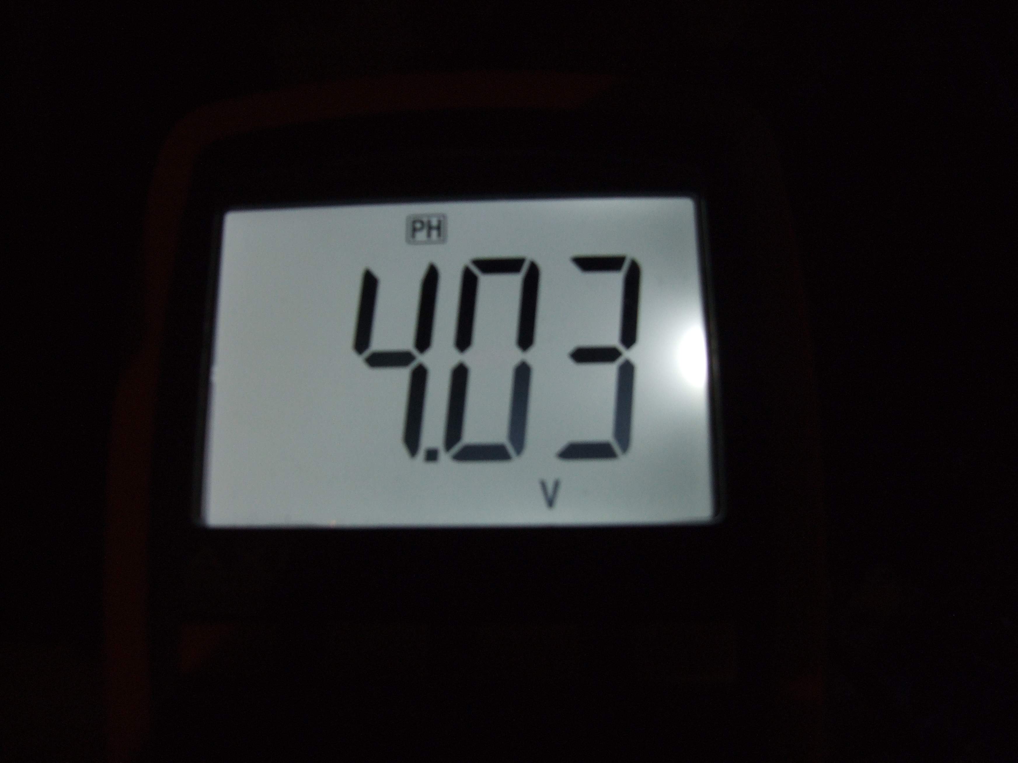

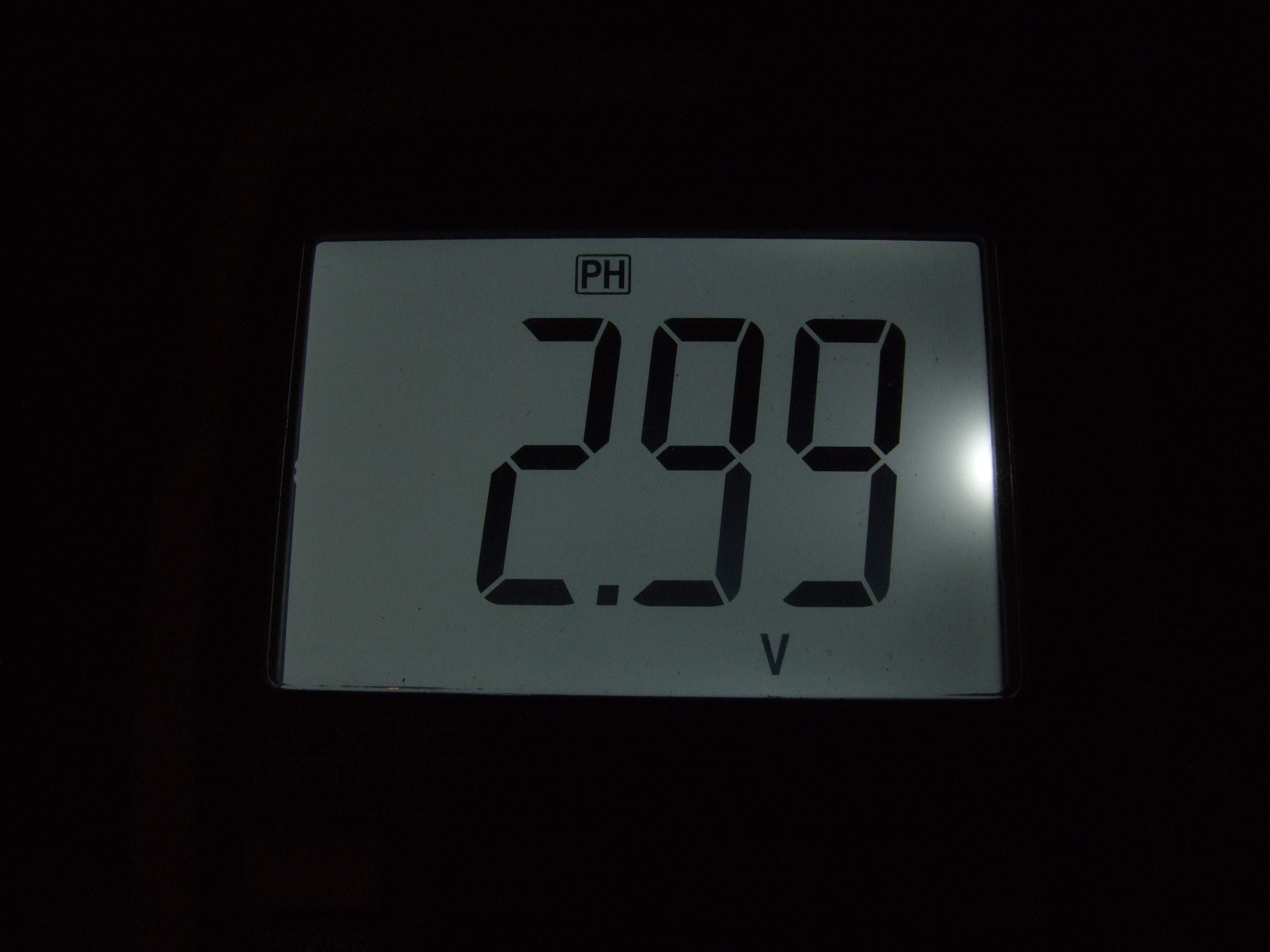

  • #11 10377322
    mlodyellow
    Sprawdziłem tak jak kazałeś napięcie na potencjometrze. Wraz ze zmianą częstotliwości zmienia się. Choć jest to dziwne, przy 50Hz wynosi ok 2.99V, przy 83Hz 3.33V zaś przy 5Hz już 4V.
    Załączam zdjęcia woltomierza z ustawioną funkcją zapamiętania max wartości
    Obrotomierz diodowy na LM3914 - problem z zasilaniem i układem TLC 555
    przy 50 Hz, plus film
    http://youtu.be/61yUfySSsE8
    a tu przy 5Hz
    i film
    http://youtu.be/1moWT5RgKCQ
    Czy tak powinno być?
    Proszę poprawić sposób zamieszczenia zdjęć.
    Instrukcja: Link
    Mod.[CameR]
    #12 10377677
    emeryt2
    555 wyzwalany jest zboczem ujemnym. Sprawdź aplikacje układu i tranzystor na wejściu. Ja bym jednak wymienił 555.

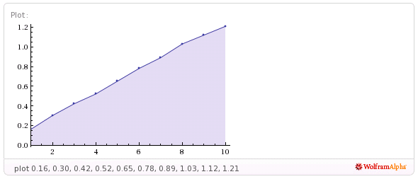

  • #19 10429002
    mlodyellow
    Napięcie 4.04V na kolektorze, było przy puszczeniu impulsów z generatora. Zmierzę przy zwartym plusem jutro. A teraz napięcia poprawione. Z tym że zamiast 470kOhm dałem 490kOhm, bo Pani w elektronicznym zły rezystor mi sprzedała...
    1D 0,16
    2D 0,30
    3D 0,42
    4D 0,52
    5D 0,65
    6D 0,78
    7D 0,89
    8D 1,03
    9D 1,12
    10D 1,21
  • #20 10429617
    kybernetes
    Myślę, że napięcie na kolektorze możemy sobie pominąć, skoro pomiar był wykonany na pracującym generatorze przy 50% wypełnienia impulsu i napięciu zasilania 8 V.
    Liniowość wskazań układu wyświetlacza na LM3914 wydaję się być w miarę dobra, drobne nieścisłości mogą wynikać z błędów pomiaru:
    Pozostało sprawdzić czy filtr działa poprawnie. W tym celu ustaw suwak potencjometru mniej więcej w połowie wysokości. Teraz podawaj na wejście układu sygnał z generatora o częstotliwości odpowiadającej obrotom. Np. 1000 obr/min to będzie 1000 / 60 = 16,66 Hz, 2000 to będzie 33,33 Hz itd. Za każdym razem mierz napięcie jakie się pojawi na suwaku potencjometru. Przyrost wartości powinien być liniowy.
