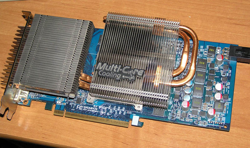

    Witam, zastanawiam się nad vmodem GPU i pamięci (mod ołówkowy) mojej karty niereferencyjnej Gigabyte'a GV-R485MC-1GH fotka poniżej:
    Vmod(pencil mod) GPU i pamięci, HD4850 (GV-R485MC-1GH) - Pytanie.
    Szukałem w necie o vmodzie ołówkowym kart HD4850 jednak jaką mi się udało znaleźć stronę to http://www.techpowerup.com/articles//overclocking/voltmods/151/2 , gdzie owszem pokazany jest pencil mod i to zarówno na GPU jak i pamięciach ale na karcie innego producenta o innym układzie PCB :/. Po dłuższych poszukiwaniach natrafiłem wreszcie na zagraniczne forum, gdzie widnieje karta Gigabyte'a lecz model z aktywnym chłodzeniem(chyba Zalmana)GV-R485OC-1GH. Niestety jest tylko vmod na GPU no ale zawsze to coś:) Link do strony: http://www.overclock.net/t/623325/ocns-vmod-squads-volt-mod-essentials/1160

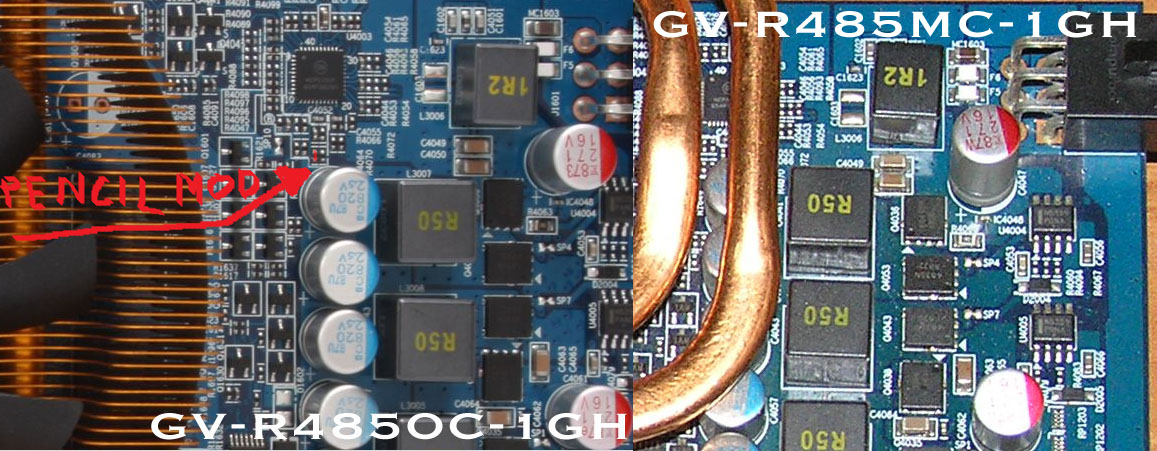

    Z tego co czytałem to GV-R485MC-1GH i GV-R485OC-1GH wykonywane sa na tej samej PCB ale na 100% pewności nie mam,choć na pierwszy rzut oka rozmieszczenie wybranych elementów na plytce wydają się być takie same. Tu porównanie:
    a tu zdjęcie modowanego elementu zrobione pod kątem bo na porównawczej fotce zasłania go chłodzenie:
    Moje pytanie brzmi czy ktoś może potwierdzić, że vmod ołówkowy na GPU zaznaczony czerwoną kreską na karcie GV-R485OC-1GH będzie identyczny co na pasywnym GV-R485MC-1GH?(zaznaczyłem strzałką odpowiadający element na GV-R485MC-1GH , który znajduje się też na na karcie z aktywnym chłodzeniem).

    Jak vmod robili na aktywnym chłodzeniu to na pasywnym będzie to samo.
    Ja bym się nie bawił w takie cuś, podkręcić kartę to można ;-)
