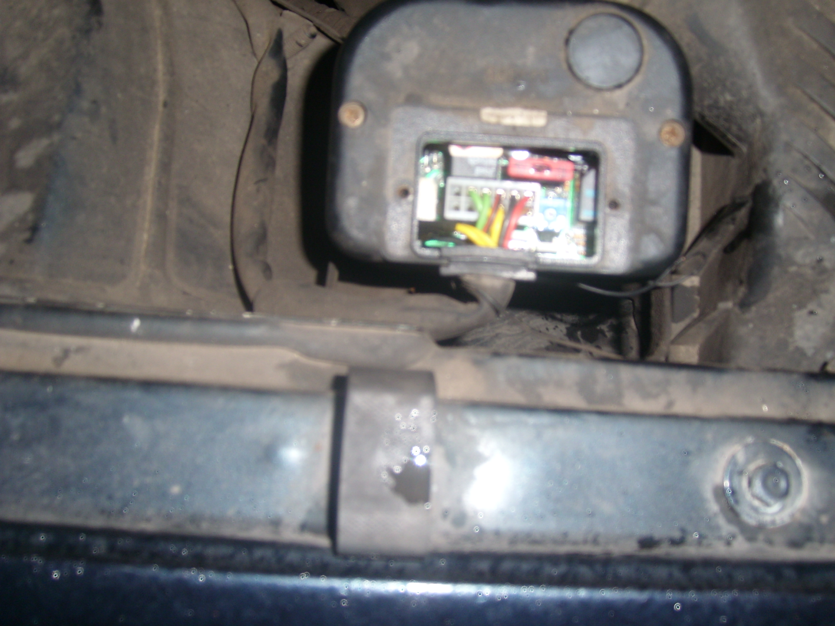

    Witam mam taki problem tydzień temu padł mi aku wiec wyjołem go żeby naładować dzisiaj założyłem go i niby ok alarm się uzbroił ale za żadne skarby nie mogę go wyłączyć wcale nie reaguje na pilota co może być przyczyną takiego zachowania no i co mogę z tym fantem zrobić najchętniej wymontowałbym to ustrojstwo jeśli to w czymś pomoże to na obudowie alarmu jest tylko napis autoblock

    Czy wtyczka posiada 12 pinów (2 x 6)? Alarm typu "Compact"? Kolory przewodów?
    Jeżeli jest to taki stary Autoblock o jakim myślę, to nie miał on wyjścia sterującego centralnym zamkiem a jedynie wyjście sterujące dodatkowymi opcjonalnymi modułami (np. dodatkowym sterownikiem zamka centralnego).
    Jeżeli sam nie znajdziesz wszystkich komponentów systemu alarmowego w Twoim samochodzie i nie opiszesz precyzyjnie tej instalacji (możesz zamieścić zdjęcia) , to nikt nie będzie mógł Ci pomóc.

    O to zdjęcia alarmu

    Odłącz alarm i złącz razem dwa zielone

    tak też zrobiłem wszystko ok nie myślałem że to takie proste fachowiec wołał za tę usługę 100zł
