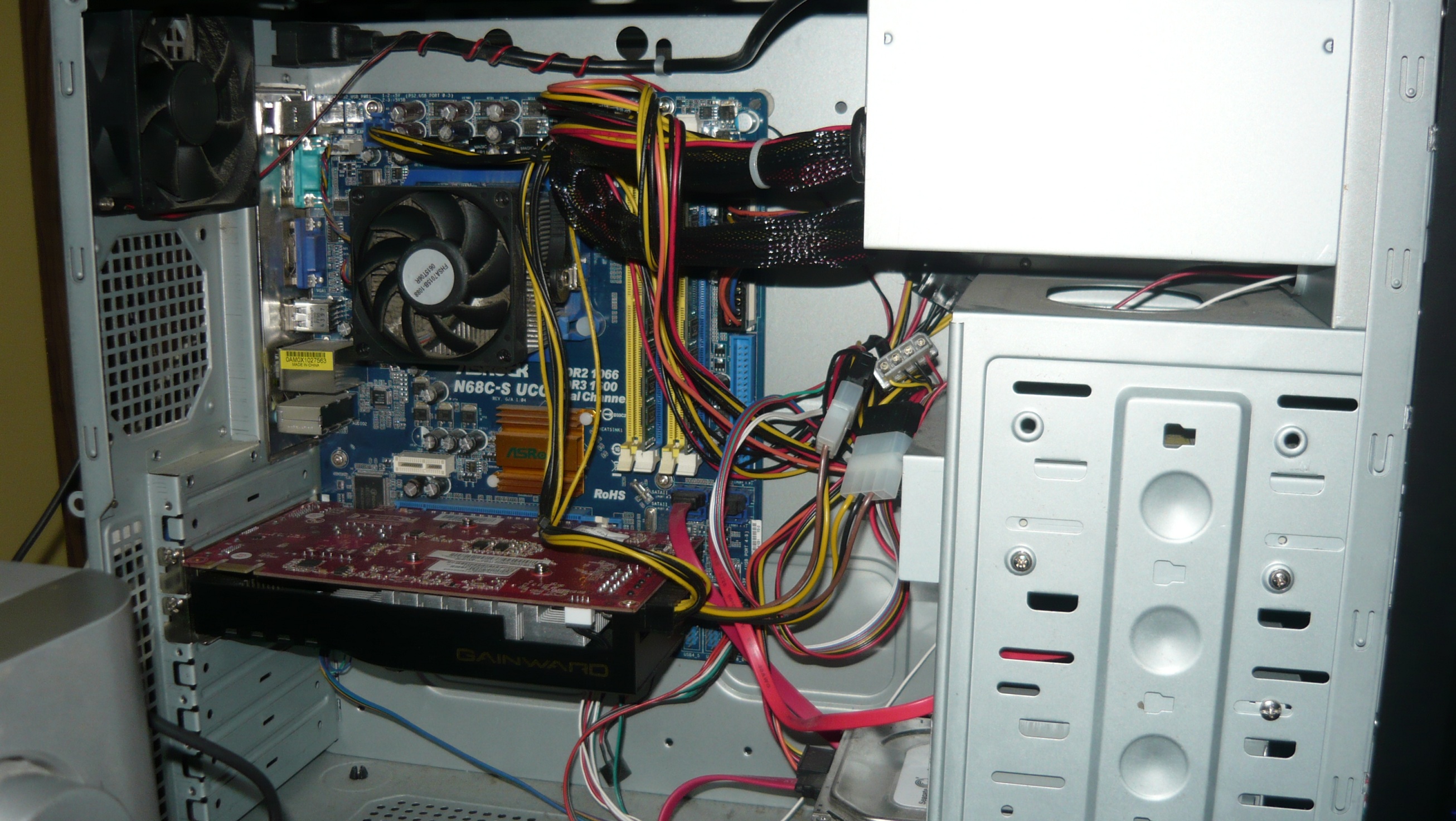

    skylfer
    Mam problem z moim komputerem. Gdy komputer jest w stanie spoczynku jest bardzo cichy. Problem pojawia się przy nowszych grach typu Battlefield 3. Po jakichś 5 minutach grania komputer zaczyna dosłownie warczeć. Jest to bardzo uciążliwe i myślę, że może to nawet spowodować awarię komputera (zresztą już kolejną). Wcześniej miałem kartę Gainward GeForce GTX 460 I gen. (768MB) ale się spaliła i poszła na gwarancji. Wtedy miałem ten sam problem z głośnym komputerem. Co można zrobić, aby "ściszyć" komputer? Nowe chłodzenie?
    Mój sprzęt:
    AMD Athlon II X4 640 (3 GHZ)
    Gainward GeForce GTX 460 II gen. (1024MB)
    Obudowa Lion Box (nie pamiętam dokładnej nazwy)
    Chłodzenie standard.
    Komputer stoi w odległości ok. 20 cm od ściany (na której jest grzejnik) i w odległości ok. 50 cm od grzejnika. W razie czego mogę nagrać "warczenie" oraz zrobić potrzebne zdjęcia.

    Jak warczy to znaczy, że żyje. Dla kondycji komputera interesują cię temperatury jakie osiągają poszczególne komponenty, a nie wrażenia akustyczne. Sprawdź je i podaj to będziemy wiedzieć na czym stoimy i co dalej.

    W stresie temp. procesora dochodzi do 65 stopni, zaś karty do 78. Temperatury są normalne po prostu chciałbym komputer wyciszyć. Nie wiem co będzie pasowało na procesor i kartę graficzną, dlatego napisałem do Was. Co proponujecie zakupić? Budżet niewielki - 200 zł. Chciałbym, aby było to w miarę wydajne, ale również ciche. W tym momencie wentylatory na procesorze i karcie graficznej mają max. po 3800 RPM, więc wiadomo dlaczego są głośne.

    1. To musisz zrobić na pewno. Zdejmij wentylator z radiatora CPU i oczyść go oraz sam radiator po są tam tony kurzu. Najlepiej odkurzaczem z okrągłą owłosioną końcówką i nie na pełnej mocy jak masz regulację. Zobacz również jak wygląda chłodzenie w karcie i również je oczyść jeśli trzeba.
    2. Zrób porządek z kablami. Jak?
    https://www.elektroda.pl/rtvforum/topic822064.html
    https://www.elektroda.pl/rtvforum/topic1220591.html
    3. Nie dopatrzyłem się ale chyba masz w obudowie tylko wentylator pod zasilaczem. Dla lepszego obiegu powietrza (patrz: drugi link) przydał by się jeszcze drugi z przodu.

    Odkurzyłem go i przestał hałasować. Temp. w stresie bez bocznej pokrywy max. 52 stopnie. Wentylator także zaczął ciszej pracować, nawet na wyższych obrotach. Mimo to wciąż chciałbym wymienić chłodzenie na procesorze (to ono winne było hałasowi). Myślicie o tym, aby wymienić i wentylator i radiator czy wystarczy tylko wentylator?
    Dobrze by było gdybym wiedział co to za chłodzenie jest teraz założone i jakie ma parametry ale niestety nie ma tego w papierach. Wie ktoś co to może być? Athlon II X4 640 chłodzenie standardowe.
    #11 10369585
    magal84
    Masz standardowe chłodzenie AMD. Dość głośne same w sobie. Wymiana samego wentylatora raczej mija się z celem bo zostanie radiator i nie zmieni się wartość oddawanego przez niego ciepła. Zasadniczo im większy radiator i jego powierzchnia tym lepiej. Znajdź sobie coś z wentylatorem 12x12 cm to powinieneś skutecznie wyciszyć i wychłodzić cały zestaw. Tylko sprawdź ile masz na niego miejsca w budzie ale chyba go nie kręcisz wnioskując z temperatur więc raczej nie musisz szaleć z gabarytem.
