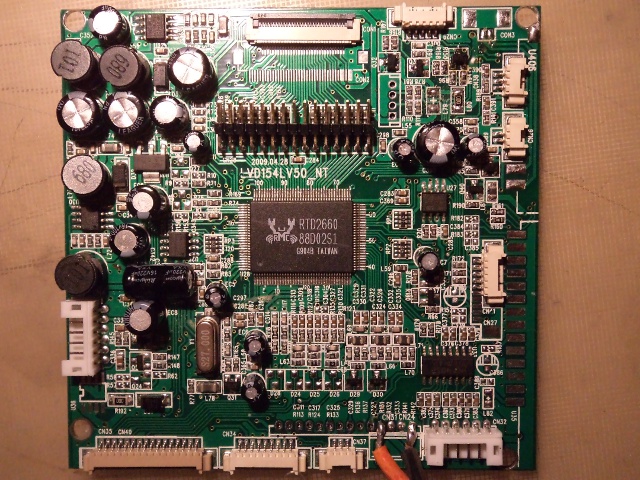

    Dostałem do diagnozy monitor Eonon E0323 - nie załącza się.
    Zamontowana w nim płyta gł. o oznaczeniu LVD154LV50_NT
    Monitor Eonon E0323 - nie załącza się.
    Na układzie RTD2660
    Matryca MT190AW01
    W sumie nic nadzwyczajnego... - niestety monitor trafił do mnie "w stanie rozkładu" tzn. "ktoś" przede mną próbował go naprawić, a ja dostałem go rozkręconego z kilkoma częściami w woreczku..... - no cóż zdarza się.
    Niestety nie jestem pewien na 100% że wszystkie części są na swoim miejscu, a co najgorsze w prawym górnym rogu brakuje 2 części, a są ślady po lutowaniu.
    Być może "poprzednik" potraktował go jako "dawcę" - tego niestety nie ustalę.
    I teraz do rzeczy.
    Czy ktokolwiek z Was rozpoznaje tą elektronikę? Może była montowana jeszcze w jakiś innych monitorach? Niestety google jak nigdy milczy n/t LVD154LV50_NT.
    Może jakieś podpowiedzi? Jakiś schemat?
    Może ktoś ma taką elektronikę? ;-)
    Liczę na Waszą pomoc.
    Dziękuję.
    Rafał

    W tym monitorze nie ma czegoś takiego jak zasilacz - to monitor samochodowy zasilany z 12V.
    Na tej elektronice są robione napięcia 1,8 3,3 i 5V - wszystkie są.
    Rafał
    ps. oczywiście diagnozowałem przy odłączonym inwerterze (sama elektronika)

    Monitor nie włącza się....
    Czy jest podłączony inverter czy nie - jest dokładnie tak samo.
    Pisząc "włączanie" - nie mam na myśli pokazanie obrazu czy zapalenie świetlówek tylko zapalenie jakiejkolwiek diodki.
    Nie świeci się nawet stan-by.
    Płytka pobiera 60mA przy 13,8V i nic się nie zmienia - przy włączaniu przyciskiem.
    Nie jest też podawane napięcie włączające inverter (podświetlanie) - zasilanie jest cały czas 12V - ale ono brane jest galwanicznie z zasilania monitora - więc to nic nie znaczy.
    Przycisk (On/OFF) sprawny ;-)
    Rafał

    No właśnie - sterowanie polega na podaniu różnego poziomu napięcia na nogę nr 54 układu RTD2660
    W sterowaniu jest 5 przycisków - one podają kolejno różne napięcia 3,3 1,7 2,5 3,0 i 2,0V - zakładam że są dobre.
    Z tego co się zorientowałem to z nóżki 110 powinien pójść niski stan żeby elektronika ożyła (zapaliły się diody) niestety - cały czas jest wysoki (5V).
    Nawet zrobiłem taki test - 3k rezystor do masy - zapaliła się dioda stanby i podświetlanie przycisków.
    Kwarc działa (27Mhz), reset jest - to znaczy pojawia się 3,3V po włączeniu zasilania.
