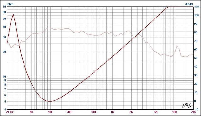

    Posiadam dwa głośniki renomowanej firmy Peyiyng, model PY-BC250F1 i chciałbym zapytać trochę bardziej doświadczonych o propozycję odpowiedniej do nich skrzynki. Nadmienię, że mam jedną co mi po głośnikach została, a mianowicie dwugłośnikową LTC BX210-28 o wymiarach 670x350x300 (na jeden głośnik przypada ok 35l i dwa otwory BR o wew. śr. 7cm i 7 cm długości zaokrąglone z zewnętrznej strony). Czy taki zestaw pasuje do siebie czy usunąć br?
    Podaje T/S głośnika jakby co:
    Revc: 3.4 Ohm
    Qts: 0.273
    Sd: 34.636 cm ²
    SPL: 87.6 dB
    Vas: 67.798 l
    Qms: 4.488
    Qes: 0.29
    BL: 13.652 Tm
    Cms: 397.992 uM/N
    Fo: 25.126 Hz
    Md: 85.51 g
    Nie: 0.358%
    Krm: 9.629u
    Erm: 0.776
    Mms: 100.813g
    Mmd: 97.107mKg
    Kxm: 30.988mH
    Exm: 0.692

    Każdy głośnik renomowanego producenta ma zalecenia co do jego aplikacji . Co poleca ten renomowany producent?

    Na stronie tego producenta nie podano zastosowań. Są tylko w.w podane parametry (pewnie mocno naciągane), a opisów brakuje prawie pod każdą pozycją.

    Każdy może sobie na "oko" wymierzyć (w tym przypadku na ucho ) ale mnie interesuje dość bardziej profesjonalne nastrojenie skrzyni
    słyszałem o takim programie jak WinISD próbowalem w nim trochę działać, ale nie za bardzo mi to wychodziło. końcowo wyszło że BR ma mieć ponad metr?!
