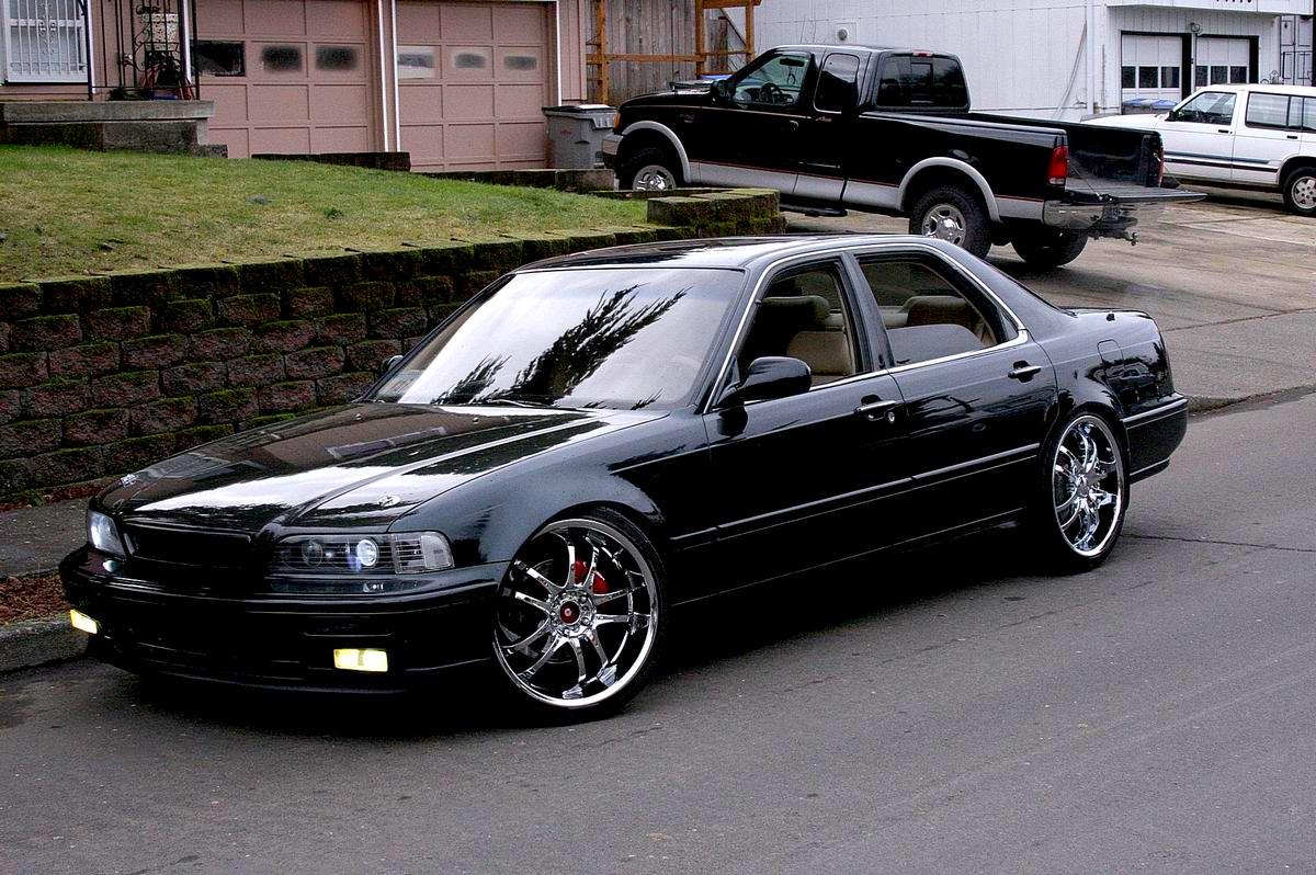

    Honda Legend KA7 rocznik 1993 wersja silnik 3.2 V6 sedan

  • #15 10373387
    bobo543
    No dobra to 6000K, och chyba nie widzieliście zdjęć tego auta jak wygląda z xenonami :(
    Pytanie od zielonego odnośnie soczewek/xenonów itp
    Co do tych xenonów jest ktoś w stanie pokazać na jakimś zdjęciu jak wygląda to H1 a jak bixenon?
