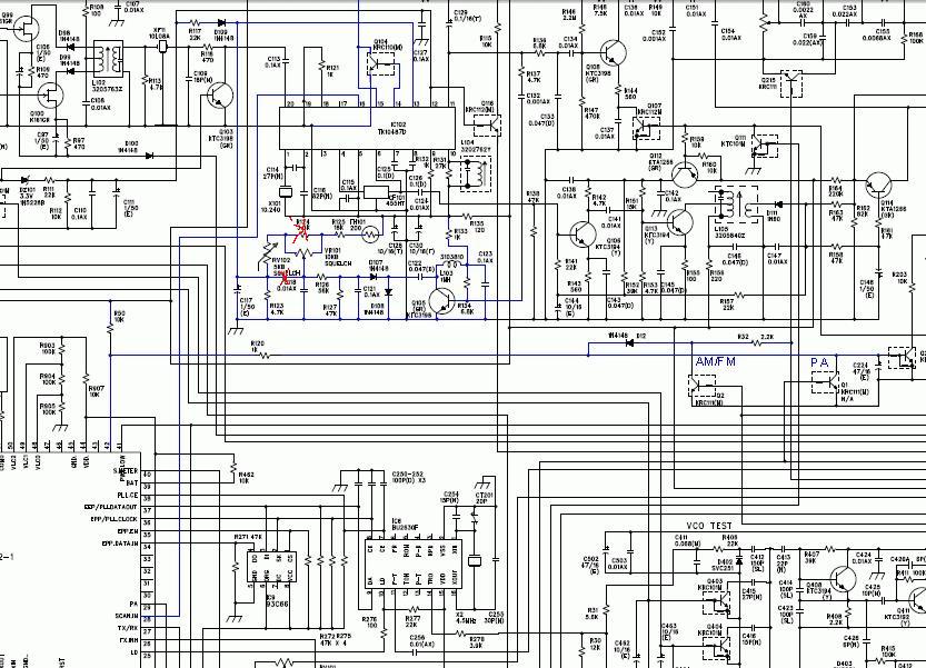

    Nadawanie juz chodzi , okazało sie że przyczyną były pęknięte luty przy stabilizatorze Q214 . Niestety nie działa mi teraz jeszcze blokada szumów , w ogole nie reaguje , gdzie szukać toru zasilania blokady ?

  • #7 10380416
    auto-diag
    blokada jest cały czas otwarta i nie reaguje na potencjometr
    jak na opornik r203 za tranzystorem blokady q203 podaje mase to blokada sie zamyka

    Zobacz czy przypadkiem nie urwałeś którejś ścieżki przy IC101 tam jest taki punkt w którym często rwie się ta ścieżka.
    W Alanie 78 plus multi jest to pomarańczowy kabel, który wychodzi z punktu L1 przy IC102 i wchodzi do punktu L przy IC101 i tam się rwie ta ścieżka a czy tu tak jest, to nie wiem. Nie mam radia, to Ci nie powiem.

    Q203 dobry , scieżka o której piszesz jest dla mnie ciężka do zidentyfikowania jak na razie

    mam dwa schematy i żaden sie nie zgadza z moim radiem w 100 procentach , ja mam alana 48 plus multi bez montazu smd

    No właśnie, bo w tym radiu nie znajdziesz tego kabla tk, że pomyłka (racja moderatora). Miałem na myśli, aby prześledzić najpierw drogę od 28 noga cpu > SJ56 > SJ34 > SJ148 > 16 > 15 > 14 > 13 noga IC102, a następnie to, co jest na niebiesko.. Chodzi o to, że w tym radiu (w prównaniu do 48 plus) pomiędzy R120, a IC102 jest włączony cpu, który blokuje odbiór w pewnych sytuacjach. W Twoim wypadku jest na odwrót, więc logika cpu odpada

    Schemat http://service.alan-electronics.de/CB/ALAN48/ALAN48P-multi-circuit.pdf

    Na obrazku zaznaczyłem drogę sygnału. Podajesz strasznie mało danych :idea: i trzeba się sporo domyślać.
    Skoro popękała cyna na ruchomych elementach jedyne, co mi przychodzi do głowy, to szukać w zimnych lutach

    Wszystko co nabiesko sprawdziłem , wszystko wygląda i jest sprawne , mam tylko jedną jeszcze niezgodność ze schematem , na pltce z potencjometrami nie mam opornika R124 , jest puste miejsce i brak płączenie które zaznaczyłem na zdjeciu schematu , juz nie wiem dalej co jeszcze sprawdzać
