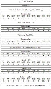

    1. Skorzystaj z gotowej biblioteki. Pamiętaj że korzystasz z komunikacji 8-bit
    2. Wykonaj w swojej poprawną inicjalizację. W pdf'ie od sterownika jest dokładnie opisana inicjalizacja w trybie 8-bit. Załączam screen:
