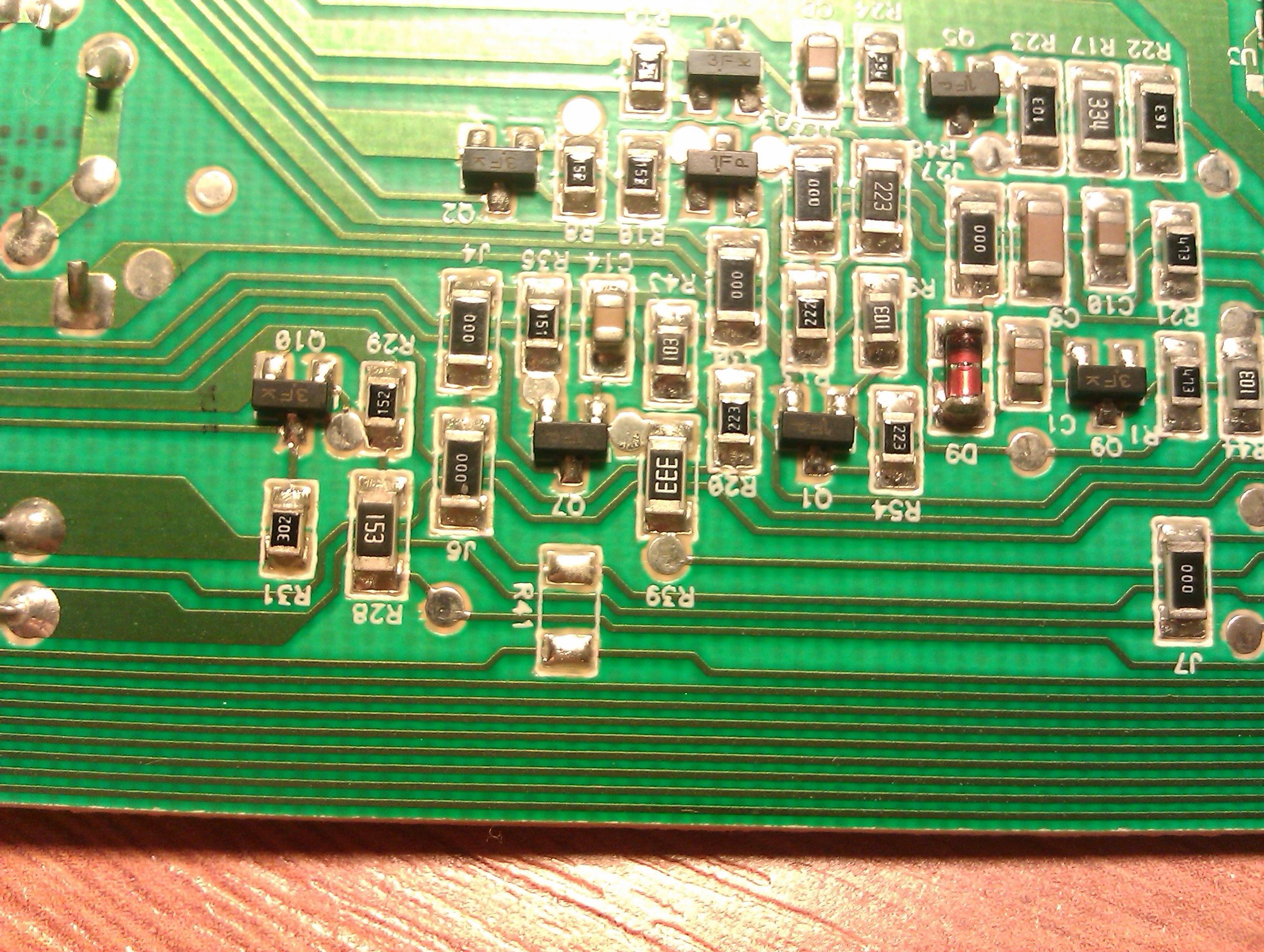

    Witam.W zmywarce nie działał sygnalizator dźwiękowy(buzer) więc wymontowałem moduł w którym uszkodzony był elektrolit, dioda oraz opornik SMD R31.Elektrolit i diodę wymieniłem,ale danych opornika z powodu całkowitego spalenia nie da się odczytać.Proszę, jeśli któryś z kolegów ma takowy moduł lub podobny z buzerem od zmywarek Whirlpool,Amica lub Beko i mógłby mi odczytać wartość oporności opornika R31 zamontowanym przy tranzystorze Q10 byłbym bardzo wdzięczny.Informuję,że oprócz sygnalizatora w zmywarce wszystko działa prawidłowo.

    R31 ma 3k

    Witam tonk07.Pomogłeś bardzo-zmywarka działa .Dziękuję i pozdrawiam.Zamykam temat.
