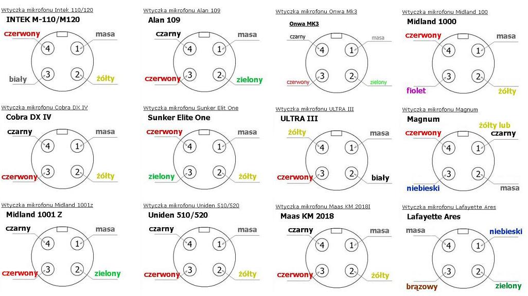

    Witam, mam takie pytanie.
    Czy gniazda mikrofonowe w CB radio różnych producentów mają takie same podłączenia przewodów, jakiś standart?
    Tzn. jak 6-cio bolcowa albo 4-ro bolcowa to mikrofony są zamienne czy każdy po swojemu?
    #2 10376649
    yes2mike
    Często każdy po swojemu. Wiadomo z jakich powodów.

  • #10 10380069
    saratech
    Każdy producent inaczej. Proszę:
    Gniazda mikrofonowe w radiotelefonach CB, różnice.
    Może innym też się przyda.
