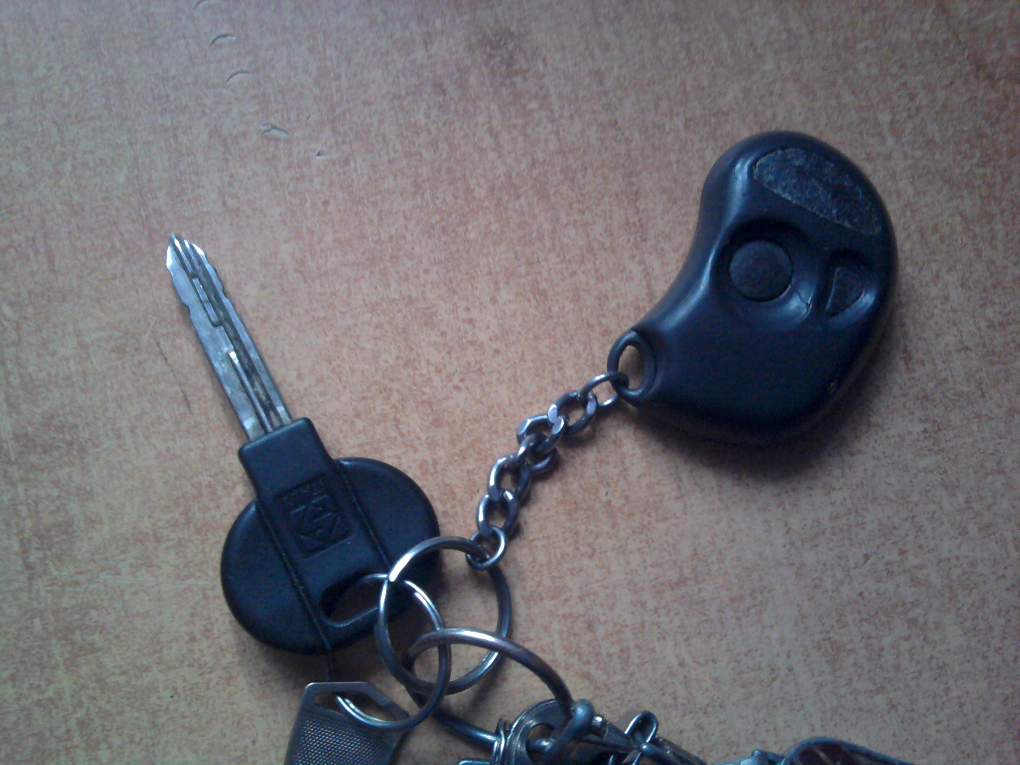

    Możesz dać foto pilota!
  • #5 10394600
    cunioo
    Zdjęcie kluczyka z pilotem: Lancia Zeta 2.0 b+g - brak iskry, możliwy problem z immobilizerem?
  • #6 10398853
    Hans30
    Pilot nie jest oryginalny, to dokładany system.
    Poszukaj centralki i omiń alarm , być może tam leży przyczyna, jeśli nie to musisz szukać dalej w samochodzie. Sprawdź czujnik obrotu wału, diagnostyka komputerowa też by pewnie nie zaszkodziła.
  • #7 10400393
    leonek4
    Poziom 29  
    Jest to chyba autoalarm firmy SEO.
    Hans30 dobrze radzi!
