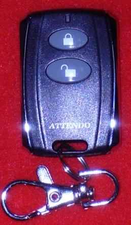

    Moje pytanie, czy ten alarm ta centralka przyjmie do pamięci nowe piloty bo instrukcja tego alarmu obejmuje wprowadzenie do pamięci nowych transmiterów?
    Czy muszą to być piloty tylko od producenta bo na allegro znalazłem takie uniwersalne piloty, które można zakodować do większości alarmów, bynajmniej tak gościu napisał? Oto foto tego pilota.
    Legend CS 9218 - czy centralka przyjmie nowe uniwersalne piloty?
    Proszę o pomoc w rozwiązaniu problemu.

    na allegro znalazlem takie uniwersalne piloty które można zakodowac do większości alarmow, bynajmniej tak gościu napisal
    Skoro tak piszą, to kup, sprawdź i najwyżej zwrócisz sprzedawcy gdy nie zadziała.
    O ile pamiętam, to pilot powinien pracować na 315MHz.

    A czy możecie polecić jakieś piloty, które np by bez problemu współgrały z tym alarmem, może mieliście już kiedyś taki przypadek że podmiana pilotow bo alarm jest dobry jak w tym przypadku, bo ten pilot co ja zamieścilem to nie są tanie bo kosztują 85zł i są to piloty do autoalarmu SEO, gościu napisal że pasują tez do innych autoalarmów, ale jak to jest w praktyce?

    Jeśli temat jeszcze aktualny, można piloty ze spokojem naprawiać. Co prawda system ma 14 lat. Ale jest to do uruchomienia. Centralki tego typu bardzo rzadko padały. Gość, który pisze, że pilot ATTENDO pasuje do większości alarmów, to ktoś kto nie ma pojęcia o czym pisze. Jest to pilot od zdalnego sterowania na HCS (zmienny kod) i f=434 MHz. Twoje piloty to stały kod i f=325 MHz.
