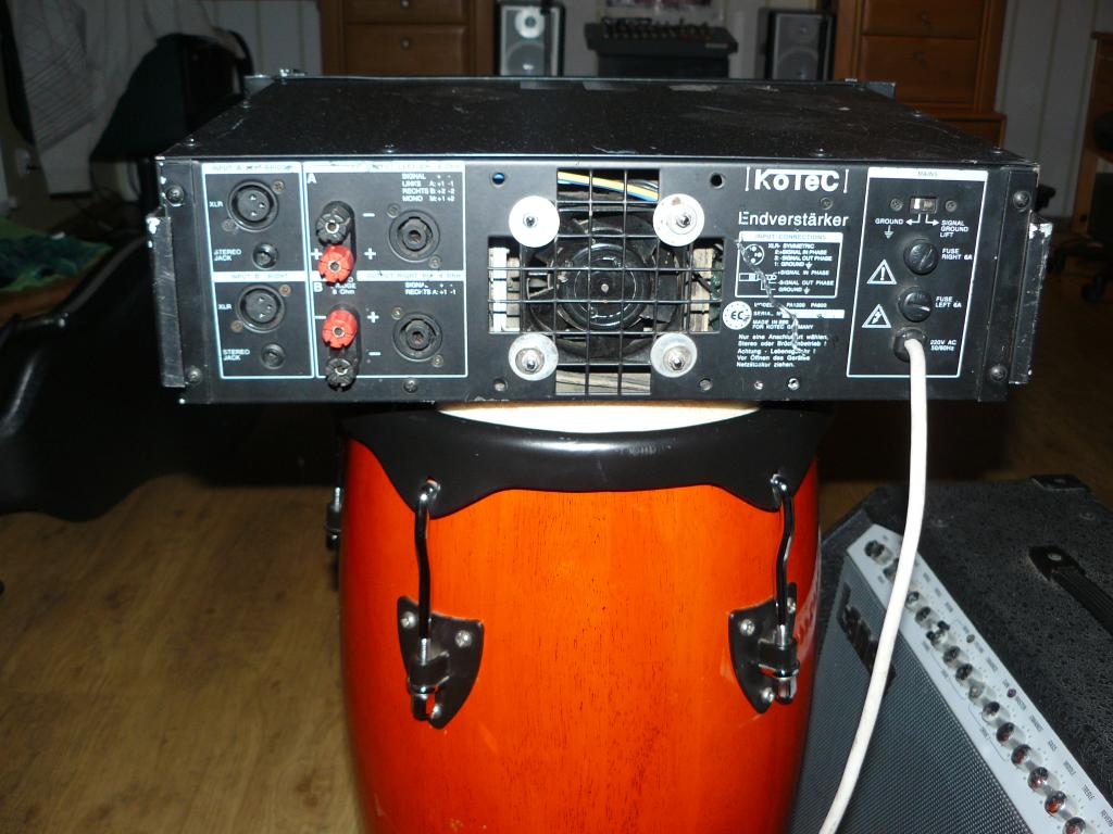

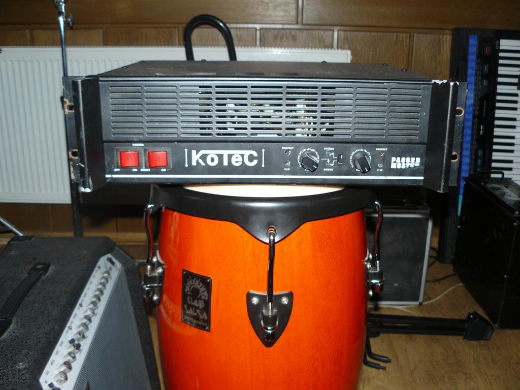

    Niedawno zakupiłem końcówkę mocy „KOTEC PA802B MOSFET”
    Podłączyłem i działa wszystko niby ładnie.
    Lecz próbowałem ja z mostkować (podłączyłem kolumnę do 2 + ) i włączyłem włącznik Bridge, podgłośniłem kanał „A”.
    Z głośnika nic nie usłyszałem.
    Czy cos jest nie tak ze sprzętem, czy źle podłączona?
    Po za tym wszystko działa gra ładnie, mocy nie brakuje.
    Pozdrawiam Matador9
    Ps. Czy wie ktoś może jaka ona ma moc?

    Nie dziwne, że nie usłyszałeś dźwięku. Jak może Ci zagrać kolumna z 2 plusów?? Do kolumny potrzeba "+" i "-". Moc tej końcówki to 2x400W.

    To mostek zrobić i podłączyć kolumnę na kanal "A"?
    I wtedy gra w mostku?
    Jeżeli przełączę na Bridge ( to odwraca sie faza jednego trafa) to powino się podpiąć + (kolumny) do + A, a – ( kolumny) do + B tak z tyłu pisze. I tak powinno grać, a nie gra
    Zobacz na zdj odpisz jak cos wiesz na ten temat.
  • #4 10384369
    mateusz2920
    "+" z kanału A i "-" z kanału B. Może w ten sposób pójdzie. Po za tym przydałaby się do tego instrukcja na pewno jest napisane jak podłączyć.

    Gra, ale to nie jest moc mostka tylko kanału. Wiec inaczej się ja mostkuje lub coś uszkodzone jest.
  • #7 10430664
    mateusz2920
    A końcówka gra na obu kanałach?? Może bezpiecznik walnął i gra tylko jakby jeden kanał. Daj wyraźne zdjęcie samych wyjść. Bo tam coś pisze, ale nie mogę odczytać.
