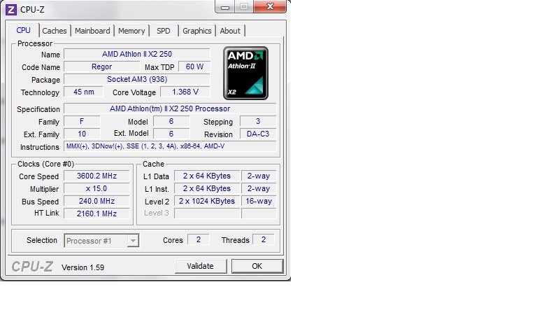

  • #2 10379345
    efemeryda
    U mnie chodzi stabilnie przy 3600 MHz ale na chipsecie amd 870. Temperatura CPU wg speedfana 30° a w stresie coś koło 60° i od dwóch miesiący nie było żadnej zwiechy.

  • #4 10379530
    Kosa1337
    HT link utrzymuj na poziomie 2000, zmniejszyłeś dzielnik pamięci? U mnie przy 1,5V chodził na 3,8 na 770.

    #6 10380524
    Kosa1337
    Z innymi napięciami nic nei rób, podnosisz tylko vcore. Aby podkręcić procesor musisz zmniejszyć HTlink (tak aby utrzymywalo się na poziomie 2000) i dzielnik pamięci (z 1333 na 1066). W twoim przypadku mogę się założyć ze pamięci nie wyrabiają.

    Kosa1337
    Podstawowa zasada, Podkręcamy jedą rzecz a nie wszystko w tym samym momencie. ustaw ram na 533 czy 609 i jedz z fsb do 3,6 czy nawet 3,8 i zobacz czy jest stabilny. Wyczytałem w innym temacie, że jedziesz na boxie wieć broń borze nie dawaj 1,5V bo chłodzenie na bank tego nie wyrobi.
    p.s. Twój zasilacz to jest szrot.
  • #9 10383553
    fiend_
    A w życiu 1.5v do athlona, na auto (1.35-1.4v) wyciśniesz prawie maksimum (o ile nie masz chłodzenia wodnego) z tego cpu, 3.7-3.8 to zazwyczaj maksimum. Podkręcanie procesora o ile nie masz mocnej karty mija się z celem. U mnie na boxie z 3.75 chodził na auto vcore i nie przekraczał 58 stopni w stresie na boxie.

  • #13 10383814
    fiend_
    To ram nie wyrabia, ustawiłeś niżej?
    FSB:DRAM ratio ustaw tak, żeby po przestawieniu fsb wyżej ram nie przekraczał tych 1333mhz.
    Bo jeśli zmieniasz tylko fsb, to ram też się podkręca a tanie kości zazwyczaj mocnego OC nie wytrzymują. Wszystkie napięcia ustaw na auto, cpu wystarczy 1.35 imo bez sensu więcej.
