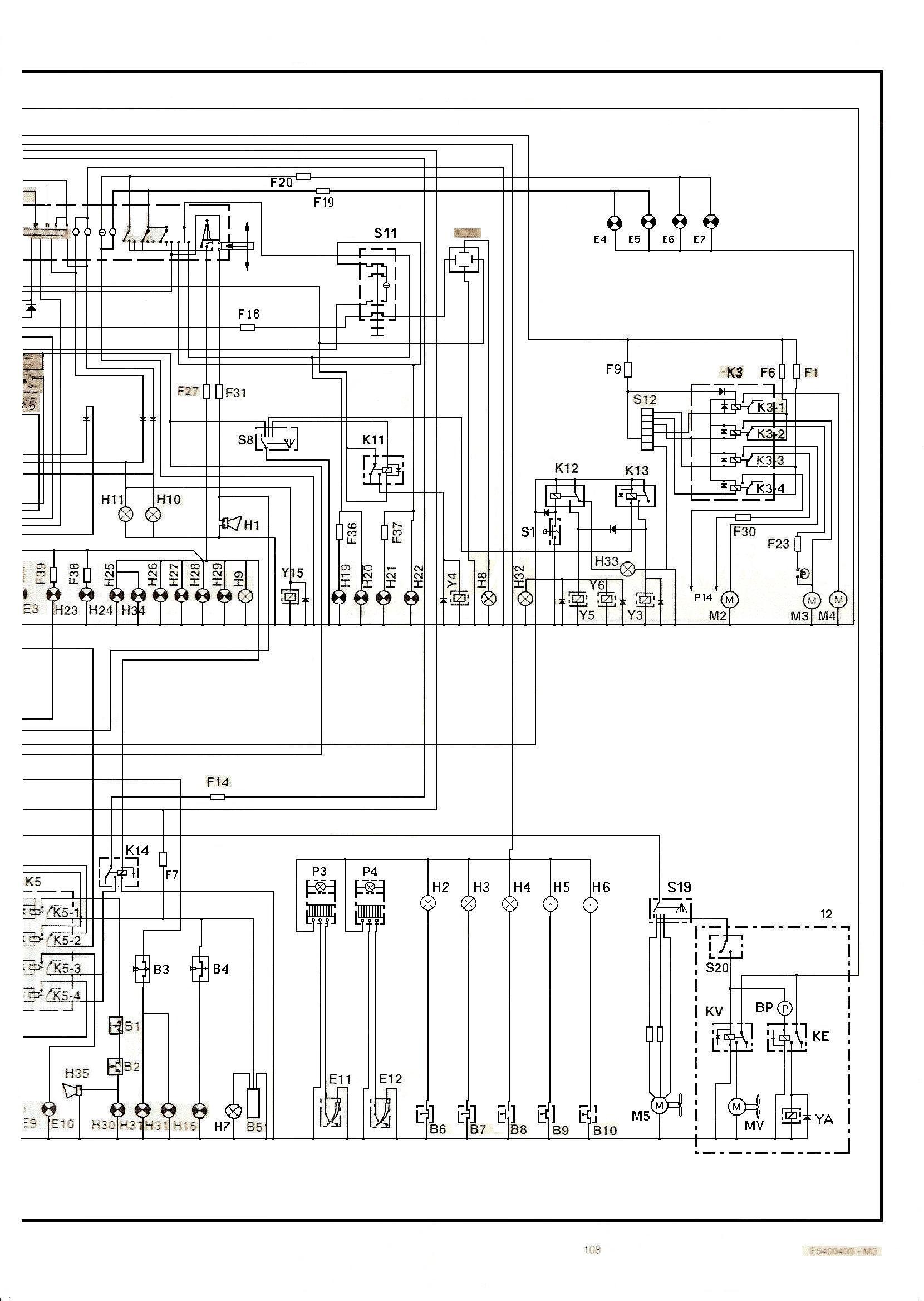

  • #4 16294938
    megabittt
    Witam, poszukuje schematu elektrycznego do mecalac 12 mxt z 2004 roku , ponieważ mam problem z jazdą , mam tylko jazdę wolną
    nawet jak przełączę na szybką to też jedzie wolno , na co zwrócić uwagę ? z góry dziękuje
  • #7 18424227
    SAWEK101
    Poziom 32  
    Wielkie dzieki kolego piotr za DTR i schemat, niestety mam nowszą wersję menelaca 2007r mam nadzieję że uda mi się dojść oco chodzi z rozrusznikiem, dziś go rozebrałem co prawda to chińczyk ale nie widzę w nim nic złego, będę szukał napięcia na elektrowyłącznik, trochę to dziwne ale tylko na zimnym zrobi obrót silnikiem i wyrzuca bendiks słychać zgrzyt, wiadomo z rana wolno kręci, potem ten problem już nie występuje, zastanawiam się czy elektrowyłącznik idzie przez jakąś elektronikę która może odcinać przy słabszym napięciu, aku na zimnym daje 900-950A din.
    Już widzę że w starym modelu prąd na elektrowyłącznik idzie przez alternator + przekaźnik.
  • #8 18918195
    piotr6405
    Przekaźnik służy do uruchomienia elektromagnesu do wyżucania bendiksa a prąd z akumulatora leci do alternatora i elektromagnesu rozrusznika, jeżeli masz problem z rozruchem sprawdź połączenie masy do rozrusznika i silnika.
