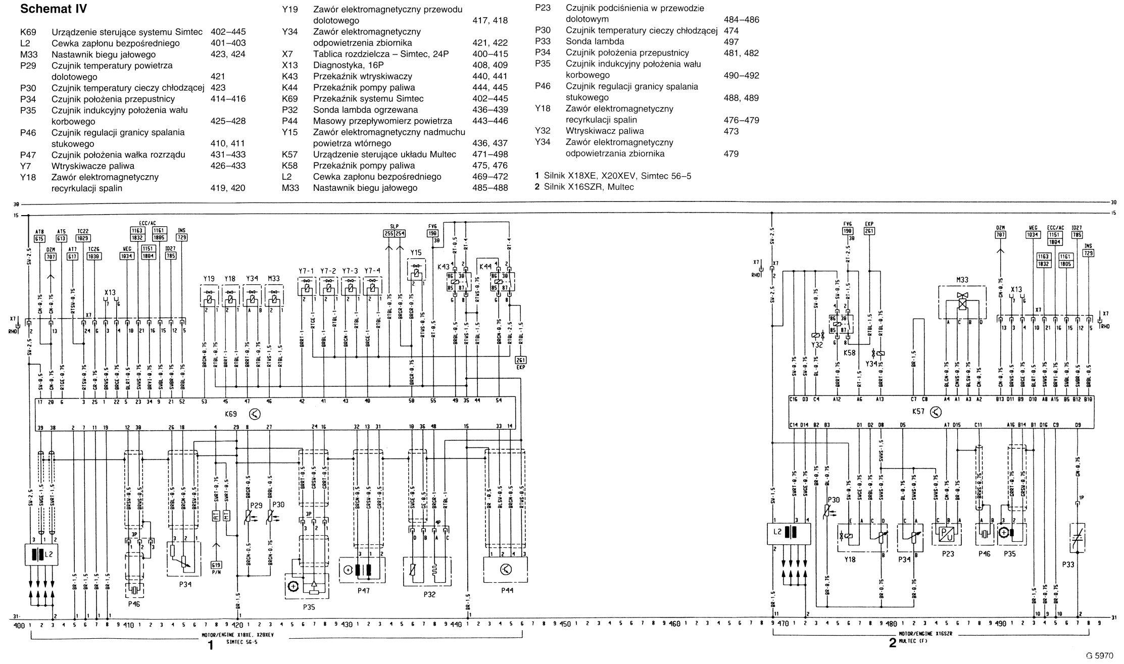

    Czy ktoś może mi podpowiedzieć gdzie znajduje się ten wtyk sygnału ECU w oplu Vectra B? Czy to jest pin w złączu diagnostycznym 6? Potrzebuję dlatego gdyż chciałem podłączyć oscyloskop i porównać sygnał z czujnika tlenu i pisze żeby podłączyć do wtyku sygnału ECU a masę do uziemienia D9. Z góry bym dziękował za odpowiedz.

    Opel Vectra B 1.6 X16SZR 55kW 1997r
  • #4 10383171
    s.q
    Witaj, jeżeli chodzi o gniazdo komputera, prawa strona na podszybiu pod gumowym fartuchem (4 nakrętki) Pozdrawiam.
  • #5 10383246
    piotrek8602
    A czy ktoś mógłby mi powiedzieć pod który pin tam się podczepić? Czy to jest pin nr 6? A masę sondy pod wtyk uziemienia D9?
  • #6 10383831
    milejow
    Jednopunkt i sonda bez grzałki? Pin 27B i masa
  • #7 10383960
    ociz
    D9 to masz właśnie sondę, a masa z silnika czyli np B1 przy ECU.
