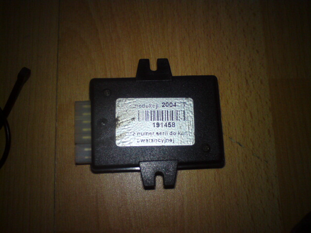

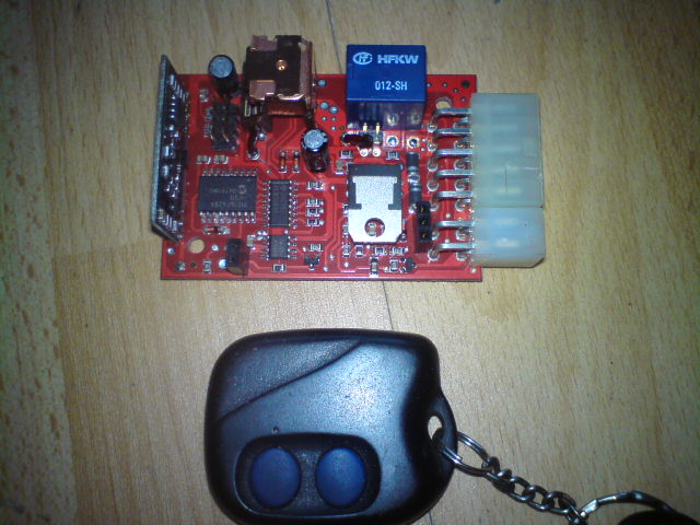

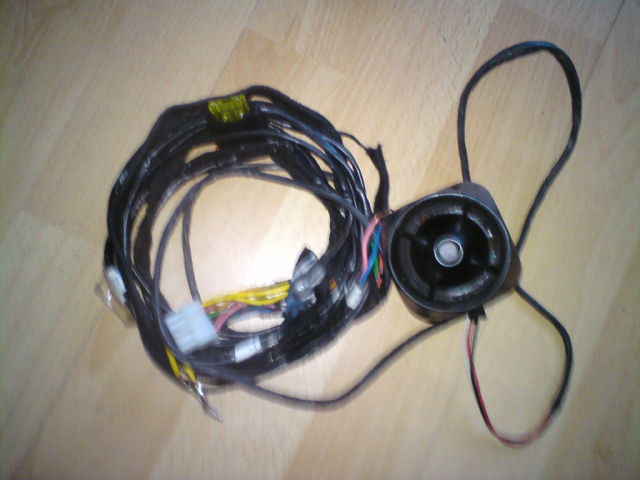

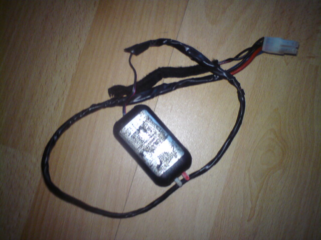

  • #4 10389699
    c702olo.pl

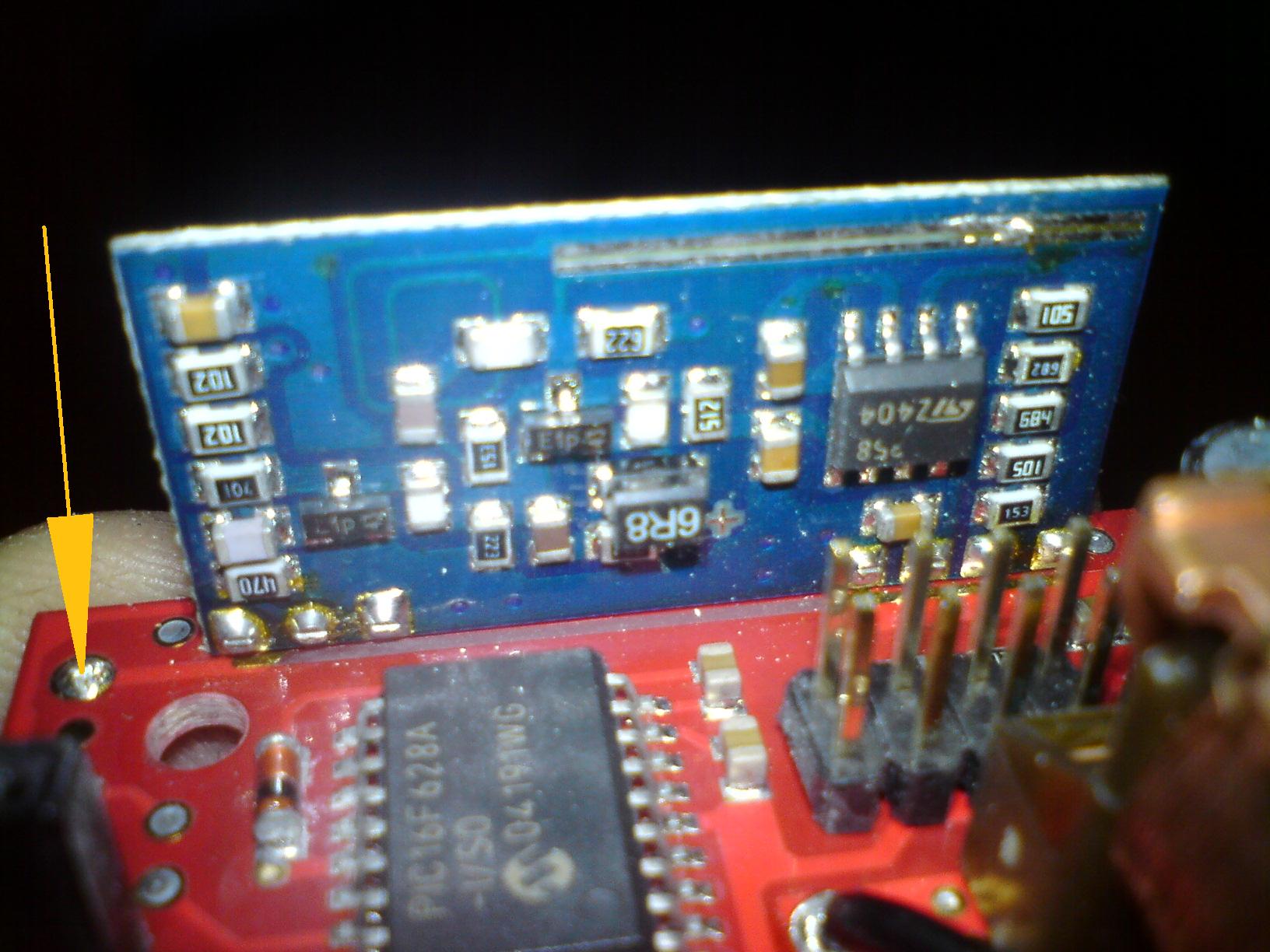

    Nie mam pojęcia jaki to alarm nic nie jest na nim napisane prócz roku produkcji i nr.serii do karty gwarancyjnej.dodam 4 zdjęcia może ktoś będzie wiedział jaki to alarm.Czy karoseria Opla Astry wpływa na zasięg pilota autoalarmu?
    Czy karoseria Opla Astry wpływa na zasięg pilota autoalarmu?Czy karoseria Opla Astry wpływa na zasięg pilota autoalarmu?Czy karoseria Opla Astry wpływa na zasięg pilota autoalarmu?.. sorki jeżeli coś nie wyszło ze zdjęciami ale pierwszy raz wstawiałem fotki :D

    tylko teraz pytanie gdzie ten przewód był przylutowany?

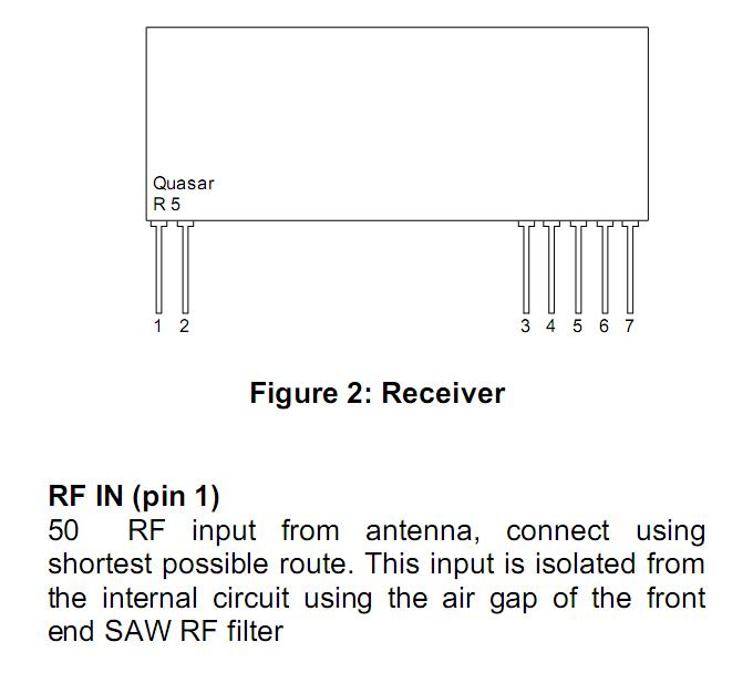

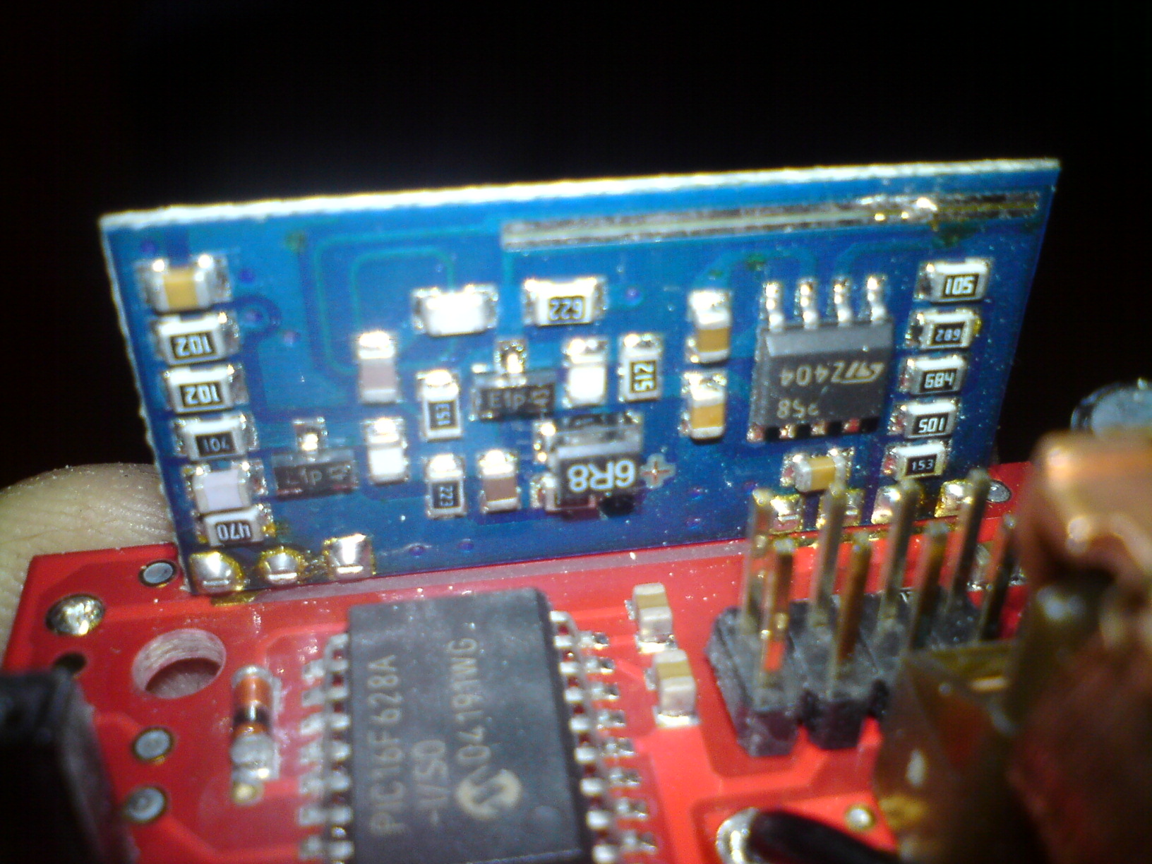

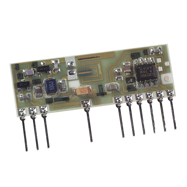

  • #7 10389746
    CameR
    Antena jest przylutowana w okolicy płytki odbiornika.
    Zrób dobrej jakości zdjęcia płytki drukowanej centrali - szczególnie okolicy modułu odbiornika (obie strony).
    Przykładowe moduły odbiorników:
    Na podstawie oznaczeń modułu, znajdziesz jego notę katalogową i w niej będzie oznaczenie pinu : Ant.
    Pomogłem? Kup mi kawę.

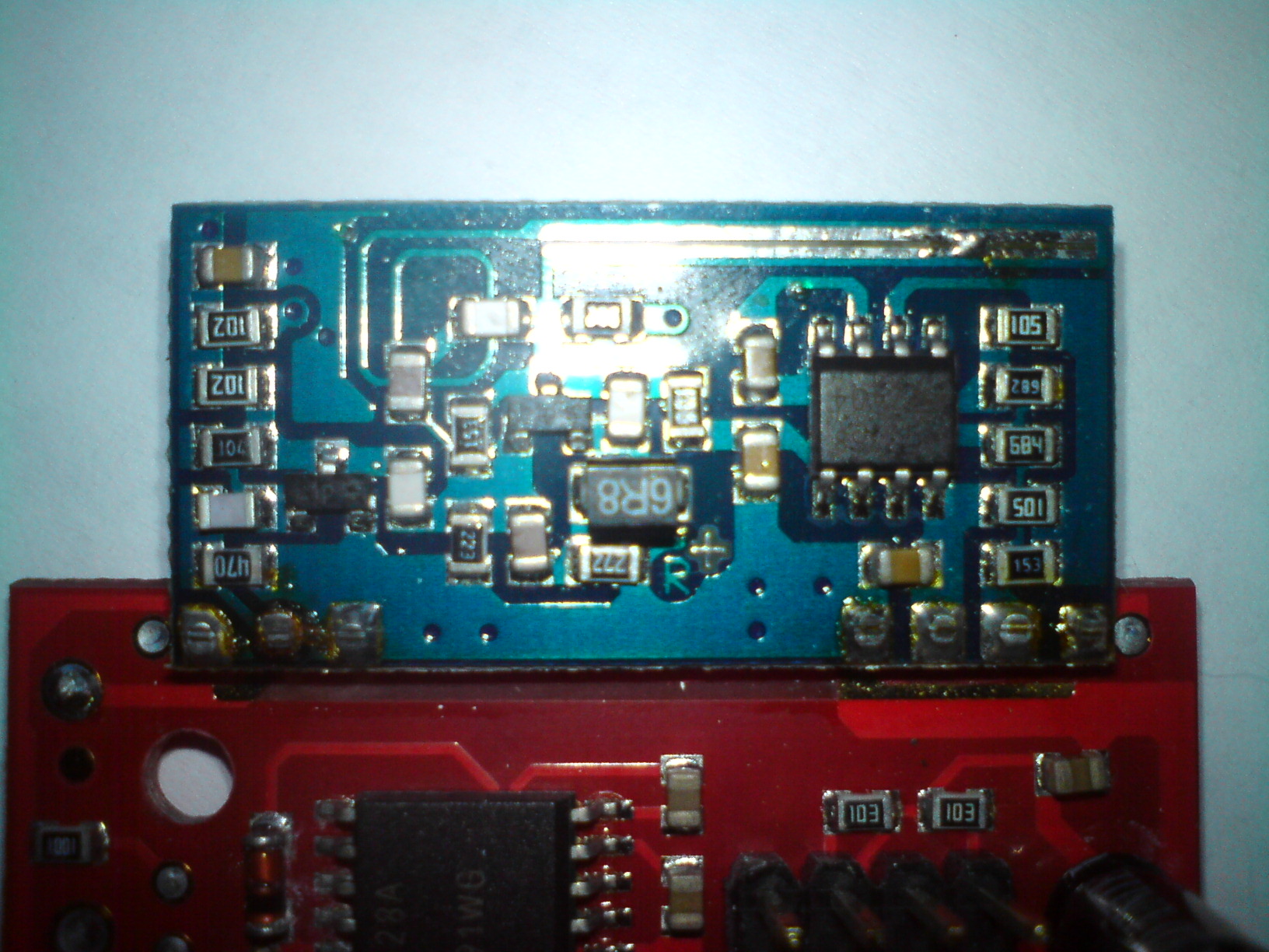

  • #8 10389799
    c702olo.pl
    Zaraz zrobie zdjęcia
    Czy karoseria Opla Astry wpływa na zasięg pilota autoalarmu?Czy karoseria Opla Astry wpływa na zasięg pilota autoalarmu?Czy karoseria Opla Astry wpływa na zasięg pilota autoalarmu?Czy karoseria Opla Astry wpływa na zasięg pilota autoalarmu?Czy karoseria Opla Astry wpływa na zasięg pilota autoalarmu?...Lepszych zdjęć nie udało mi się zrobić ,pod ręką miałem tylko telefon.

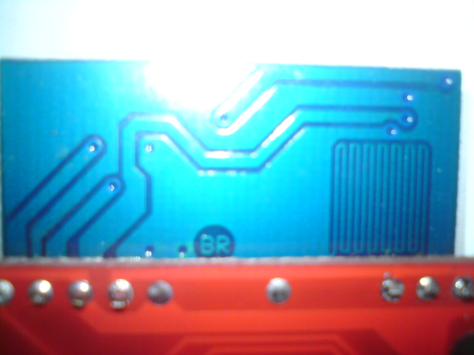

  • #9 10390099
    CameR
    Nie zrobiłeś zdjęć płytki centrali z obu stron.
    Na podstawie tego co zamieściłeś to powinien być ten punkt:
  • #10 10399726
    c702olo.pl
    Wielkie dzięki wszystkim za pomoc a w szczególności dla CameR. Ps.Po przylutowaniu przewodu pod wskazane miejsce alarm śmiga jak nowy. Temat uważam za zamknięty. Pozdrawiam.
