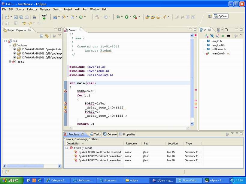

    Do tej pory uzywałem Avr studio ale zdecydowałem sie spróbować środowiska Eclipse Indigo. Wszystko zainstalowałem zgodnie z wytycznymi ale kompilator nie odczytuje definicji zawartych w bibliotekach. Sprawdziłem pisownie i zmianę lokalizacji, wtedy wywala błąd. Tak wieć kompilator niby widzi biblioteki ale nie odczytuje ich zawartości.. Miał ktoś podobny problem?
    [img] https://obrazki.elektroda.pl/1020870600_1326386591.jpg [/img]
    3 godziny i znalazłem rozwiązanie.
    Projekt miałem zapisany domyślnie w
    C:\Documents and Settings\Michał\workspace
    Problemem była polska litera. Komuś może moje doświadczenie zaoszczędzi mniej lub wiecej czasu.
    Wszędzie i na całej elektrodzie, jest chyba miliony postów na ten temat, żeby nie tworzyć folderów dla projektów w taki sposób aby zawierały spacje a w szczególności polskie znaki. Bo jak widać właśnie takie podejście szybko się mści. Ale spokojnie, skoro ty nie znalazłeś tych milionów postów to jeszcze kolejne osoby też nie znajdą tego twojego i popełnią ten sam błąd.
