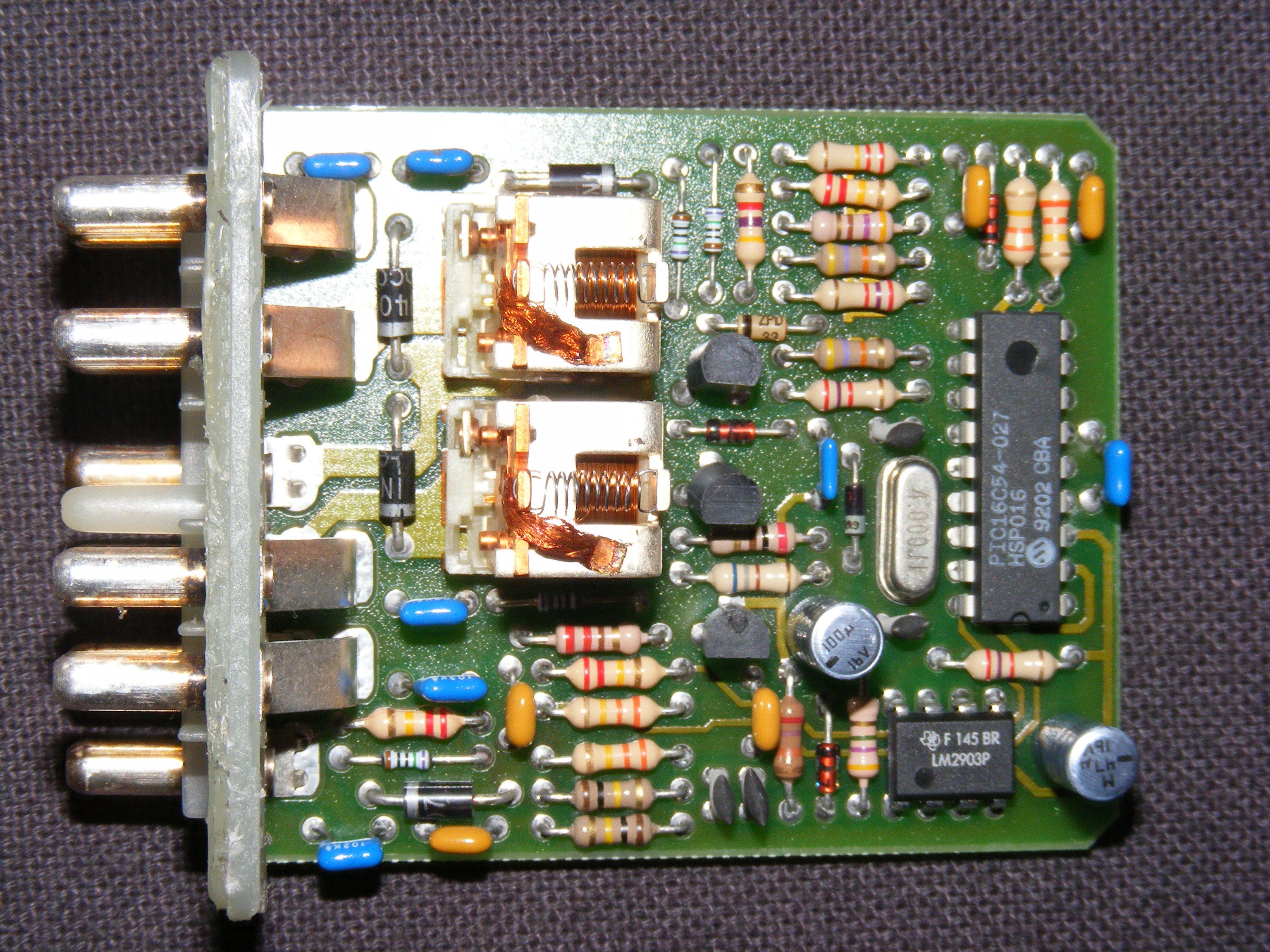

    Witam! Posiadam uszkodzony sterownik EGR, odpowiada on za obrotomierz oraz recylkulację spalin. Sterownik czasem zadziała lecz tylko w duży upał i na ułamek sekundy gdy np. jadę pod górę. Podmieniłem sterownik od kolegi na sprawny i obrotomierz działa jak powinien. Na razie mam podłączony kabelek od sterownika ARA (kabelek TD) i włożyłem go do gniazda po wyjętym EGR, obrotomierz działa.
    Jak naprawić sterownik EGR w Mercedesie 124 2,5D? Lutowanie i narzędzia Jak naprawić sterownik EGR w Mercedesie 124 2,5D? Lutowanie i narzędzia Jak naprawić sterownik EGR w Mercedesie 124 2,5D? Lutowanie i narzędzia
    Lecz chciał bym naprawić sterownik EGR, więc mam pytanie od czego zacząć? Przelutować na początek? Jak to zrobić, wytopić starą cynę, odessać i wtopić nową? Proszę o wskazówki także w jaką lutownicę się najlepiej zaopatrzyć.

    Przelutuj płytkę i będzie działał. Jak bardzo "zniszczony lut" to lepiej odessać i przylutować od nowa.

    Niestety przelutowanie nie pomogło, co mogę zrobić dalej? Sterownik nie ma śladów nadpaleń itp. uszkodzeń. Jakie podzespoły ew. wymienić? Nie pozostaje mi nic innego jak wymienić kondensatory elektrolityczne, taką radę słyszałem, zobaczymy czy pomoże.
