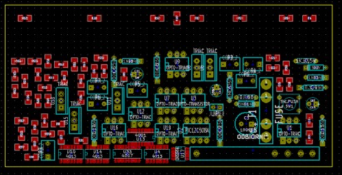

    Witam wszystkich..
    Mam problem z Kicadem w wersji 2011-11-27.Problem polega na złej pracy programu PCBnew.Wszystko jest ok do momentu automatycznego rozłożenia elementów na PCB mieli mieli i po kilkunastu minutach pokazuje ,że elementy nie mieszczą się na płytce chociaż miejsca jest ful albo rozkłada elementy mimo wytyczonych rozmiarów pcb. Poza jego krawędziami .Czy ktoś pracował na tej wersji ? Czy tylko ja mam takie problemy..Czekam na sugestie i podpowiedzi ,może coś robię nie tak.
    1 Wczytuje net listę.
    2 Na warstwie rysunkowej zaznaczam wymiar pcb.
    3 na warstwie krawędziowej zaznaczam obrys
    4 Potem daje Przesuń wszystkie moduły.
    5 Potem automatyczne rozmieszczenie wszystkich mod.
    6 A potem i tak część mod jest poza płytką.DLACZEGO?
    Pracowałem w tej wersji i żadne tego typu problemy nie występowały. Teraz używam już wersji 2011-12-28. Niestety nie zamieściłeś swojego projektu więc nie ma możliwości sprawdzenia gdzie leży problem.
    Choć mam pytanie pomocnicze. Jak ustawiony jest u Ciebie skok siatki?
    Nie licz na automaty. Projektowaniem płytek zajmujesz się Ty a nie program.

    Jarosław 1808
    wysyłam projekt w załączniku..
    Po ustawieniu ręcznym jest ok..Ale po co jest automat skoro i tak trzeba ustawić wszystko ręcznie ?

    Jarosław 1808
    Witam ...
    Dałem sobie spokój z automatycznym rozmieszczaniem elementów na płytce, ta funkcja nie daje oczekiwanych efektów.Wszystkie elementy rozmieściłem ręcznie i tu pojawił się nowy problem bo kiedy uruchamiam autorouter wywala mi się całkowicie program.Zamyka go bez potwierdzenia.za 15 razem zaczyna rysować.Może ktoś z kolegów miał taki przypadek i wie czym może to być spowodowane.

    Jarosław 1808
    Witam..
    Płytka wykonana bez użycia automatu,czyli elementy ustawione ręcznie, tak jak pisał kol. w poprzednim poście auto trasowanie ścieżek daje dużo do życzenia. Szkoda czasu na poprawki po automacie..
