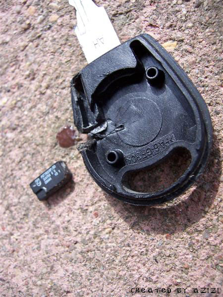

    A co do dalszej części twojego Postu , to tym samochodzie wewnątrz kluczyka jest transponder zupełnie osobno i nie mający nic wspólnego z baterią która ci wypadła.
    No chyba że przy okazji wypadnięcia baterii zgubiłeś transponder ( to ta kosteczka czarna po lewej stronie kluczyka na zdjęciu umieszczonym poniżej).
    Nie za bardzo wynika to z twojego postu więc może wklej fotkę wnętrza swojego kluczyka . Jeżeli masz jeszcze pilota to jego fotkę również.
