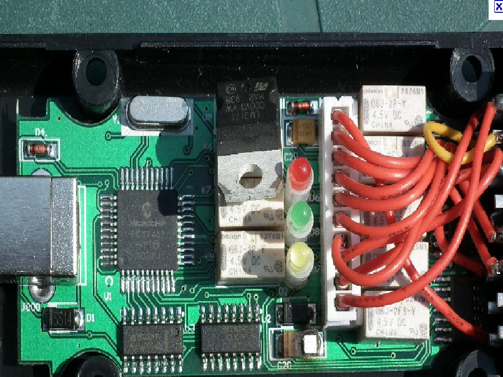

    Witam. Mam prblem z modułem EHS w astrze H. Mianowicie podłączyłem interfejs OP-COM i wybuchł w nim jakiś kondensator w konsekwencji czego nie można się połączyć z tym modułem, występują także błedy innych podzespołów z tym powiązanych tj. Wyświetlacz: Brak komunikacji z EHS . Miał ktoś taki przypadek? Co mogło się stać?
    MOżę był na 6,3V. Może odwrotnie włożyłeś, może, może.....

    Tak samochód jeżdzi wszystko działa. Wcześniej podłączałem kilka razy tego op-coma i było wszystko w porządku tylko za któryś razem podłączyłem żeby sprawdzić błędy i posypały się tylko iskry ze złącza OBD i łączył się pożniej tylko ze sterownikiem silnika, rozebrałem interfejs i ujrzałem rozdarty kondensator jak na obrazku (C20). Kupiłem nowego op-coma i działa wszystko tylko brak komunikacji z tym moułem, (a teraz w zimie szybkie odmrażanie szyby jest bardzo przydatne). Jak Skanuje Kody błędów w pojeździe to na liście wyskakuje Moduł EHS- brak komunikacji. Także chyba musiało uszkodzić się coś w module?- co o tym myślicie?
    Samochód to konkretnie Opel ASTRA 1,7 CDTI 2004rok modelowy 2005.

    Kondensator ma prawdopodobnie 22uF oznaczenia : 226E 103K3 Ścieżka idzie do układu scalonego znajdującego się przy przekażnikach przy końcu płytki (ten dłuższy na zdjęciu w dolnym prawym rogu)
