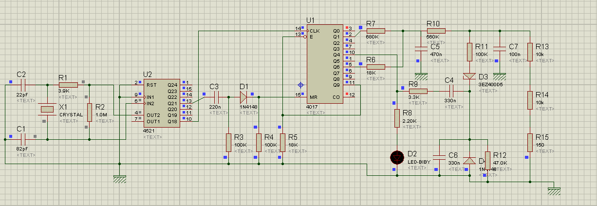

    Ostatnio próbowałem zbudować generator EKG ale kiedy nie chciał zadziałać jak powinien spróbowałem go za symulować w programie ISIS. Mój problem polega na tym, że przy kwarcu na wejściu układu pojawiły się szare kropki a w całym układzie nie ma żadnych napięć. Jeśli ktoś mógłby mi powiedzieć co jest tego powodem będę wdzięczny.
    Schemat: http://ep.com.pl/files/4997.pdf
    Screen ISIS'a: Brak zasilania w układzie ISIS
    Dodatkowo jako ostrzeżenie pokazuje:
    [SPICE] Gmin step [0 to 120] failed: GMIN=0.001

    Ale w którym miejscu powinienem je dodać? W schemacie który wysłałem wcześniej zasilanie idzie przez diodę tylko do dwóch układów, a w ISIS'ie nie ma wejścia na zasilanie w tych układach.

    Niestety wstawienie zasilania Vcc na plansze schematu nic nie zmienia tzn. przy kwarcu dalej są szare kropki a w pozostałej części układu same niebieskie.

    Ok zrobiłem tak jak powiedziałeś tzn. zamiast kwarcu użyłem generatora prostokątnego i oby dwa układy scalone zaczęły działać poprawnie. Dzięki :)
    A czy obwód który znajduję się na wejściu pierwszego licznika tj. R1 R2 C1 C2 oraz X1 będzie działał w praktycznym obwodzie? Czy zamiast tego lepiej zbudować generator prostokątny i podać na wejście IN2 i OUT2?
