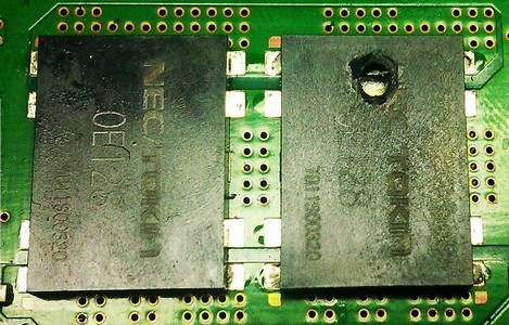

    Mam następujący problem z konsolą PS3. Konsola po włączeniu wydaje 4 krótki sygnały i się wyłącza, a właściwie zaczyna mrugać kontrolka power. Proszę o pomoc
  • #2 10392439
    Mleczyk89
    Poziom 34  
    Prawdopodobnie YLOD
    Pozostaje serwis i reballing układów.

    Tak, może być to przyczyną. Jest to dławik w układzie zasilania jednego z układów.
  • #5 10395638
    88wasik
    można to jakoś naprawić przelutowywujac ?
    #6 10395668
    ebry
    Poziom 30  
    Należy ten element wymienić na sprawny.

    Dławik? A nie czasem kondensator ? Można zastąpić kilkoma tantalami.
  • #9 10396849
    ebry
    Poziom 30  
    Tak, jest to kondensator, nie dławik.
