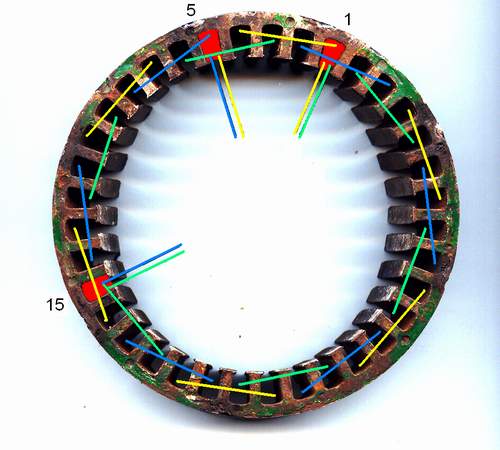

  • #17 11548907
    sledz73
    porusze po raz kolejny ten temat.
    Na dołączonym zdjęciu jest stojan alternatora .
    Wyprowadzenia wychodzą z 1, 5, 15 żłobka.
    Problem w tym w jaki sposób doprowadzic przewód z 1 do 15 i z 5do do 15 żłobka. Z wyprowadzeniem 1 i 5 nie ma problemu bo sa obok siebie.
    Czy poprowadzić dodatkowym zwojem w żłobku czy puścic drut poza żłobkami,
    i co sie stanie jezeli te druty od 1 do 15 bym przeprowadził przez złobki
    Gdzie znaleźć informacje o przewijaniu stojana alternatora?
