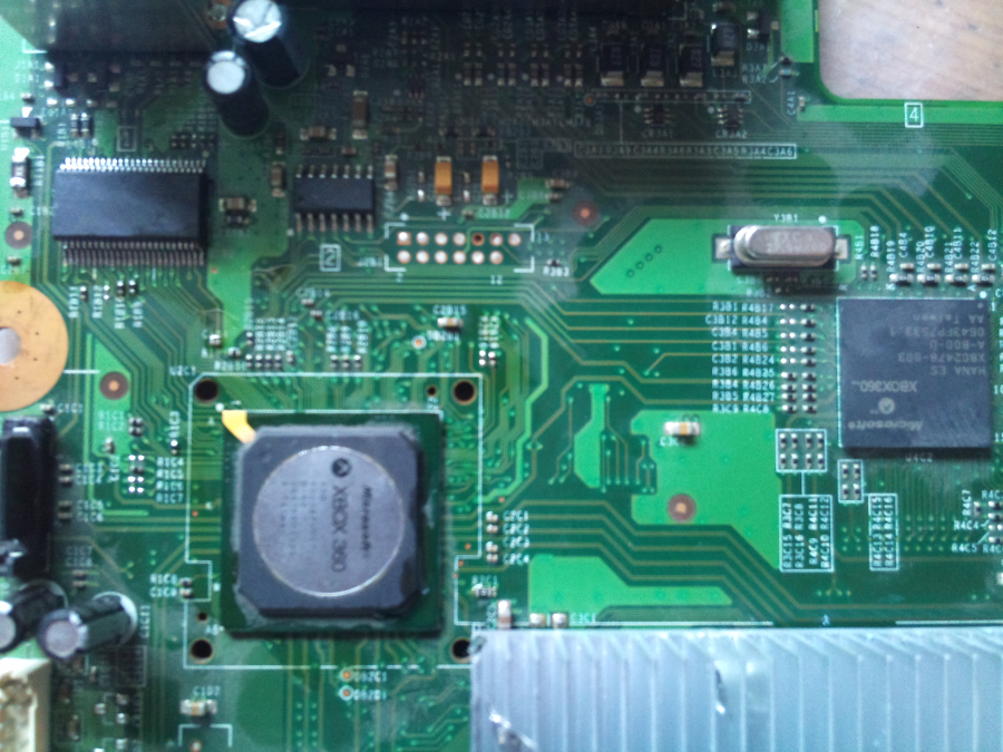

    zakupiłem uszkodzoną konsolę xbox 360 bez HDMI.
    Konsola miała problem z GPU, więc wylutowałem układ.
    Okazało się, że ktoś już w niej grzebał i ma urwane ścieżki.
    Konsola ma napęd hitachi.
    Kupiłem nową płytę główną tylko nowszą bo już ma HDMI.
    Proszę mi powiedzieć bo teraz się nie orientuję, co powinienem zrobić, mam kod błędu: 0021 (uruchamiam konsole z napędem i nic się nie dzieje - brak obrazu)
    Prosiłbym o pomoc, myślałem już o przelutowaniu pamięci ze starej płyty ... ale nie chce grzebać bo nie wiem czy to zadziała.
    Dodam, że mam sprzęt do reballingu itp.

    Kupiłeś samą płytę czy komplet z napędem (kluczem dvd)? Na początek popatrz, czy są wszystkie kondensatory i rezystory w okolicy GPU i mostka. Jeśli masz sprzęt, zrób reballing GPU i jak nie wstanie, dopiero rusz mostek (southbride).

    Układ GPU może być uszkodzony. Zrób reballing jeśli masz możliwość.

    Na wstępie chciałbym podziękować wam za zainteresowanie się tym tematem.
    A więc, jak by to powiedzieć, trochę składam tego XBOX'a 360:
    - Płyta była bez układu GPU przelutowałem go ze starej płyty - Ma prawo działać ?
    - Nie mam napędu od tej płyty - podłączyłem od starej płyty - rozumiem, że tu będę musiał zmienić klucz?
    - Reballing GPU mogę wykonać ponownie

    Układ ze starej płyty,tej bez HDMI nie będzie działał w tej nowej z HDMI. Z napędem jest tak że musisz posiadać DVD KEY od tej nowej płyty.Nie możesz po prostu przełożyć napędu od tak sobie bez wgrania oryginalnego klucza z nowej płyty.

    Rozumiem, że mówisz o układzie GPU ? Jeżeli tak, to dlaczego układ ze starej płyty (GPU) nie będzie działać na innej płycie ? Skoro to są te same modele chipów?
    Nie wiem czy dobrze spisałem i czy to coś powie ale model płyty
    starej, to: X803600-011,
    nowa: X810387-007

    Tak mówię o GPU. I tak jak pisałem Twoja kombinacja nie zadziała. A kto Ci powiedział że są to te same modele Chipów? Gdzie to wyczytałeś?Niestety układy w konsolach z HDMI i tez bez HDMI się różnią i nie są zamienne między sobą.
