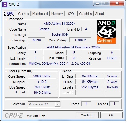

    Chciałbym prosić szanownych kolegów o pomoc w podkręceniu mojej platformy. Oto jej specyfikacja:
    - mobo Gigabyte GA-K8NF-9
    - procesor AMD Athlon 64 3200+ Venice s.939
    - zasilacz XFX 550W
    - 2GB RAMu w dual channelu (4x 512MB)
    - VGA GF 9400GT
    Max co mogę wydusić to 2,6GHz. Czy to jest jego kres możliwości?
    Podkrecanie Athlon 64 3200+ Venice Podkrecanie Athlon 64 3200+ Venice Podkrecanie Athlon 64 3200+ Venice Podkrecanie Athlon 64 3200+ Venice Podkrecanie Athlon 64 3200+ Venice
    HT Link w chwili obecnej jest ponad 1000MHz- jest takie wysokie bo system jest stabilny. Gdy próbowałem dalej kręcić HT ratio miałem ustawione x3. Jakie mogę dać max napięcie procka? Max miałem ustawione 1,55V (domyślnie 1,4V). Trochę boję się dać więcej.
    Każde zwiększenie HTT w chwili obecnej równa się z zwiechą systemu zaraz po biosie. Aktualnie HTT= 260MHz.

    1.5V bym raczej nie przekraczał. Jakie masz temperatury ? Możesz teraz zabawić się trochę pamięciami. Dać mniejszy dzielnik tak aby wyżej taktowały. Możesz spróbować ustawić też Command rate na 1T. Dawało to sporego kopa. Jednak nie każda pamięć potrafiła pracować na takim ustawieniu i możliwe jest, że komputer nie będzie stabilny lub nawet nie wystartuje. Konieczny może być w takiej sytuacji clear cmos. Warto jednak spróbować.
    Popraw tytuł tematu, bo to nie jest athlon xp.

    Tak też myślałem że bardziej nie pójdzie. Temperatury w stresie dla ustawień HTT 260MHz oraz V core 1,5V: aida pokazuje ok. 42 stopni, natomiast coretemp ok 50. Normalnie używam kompa na ustawieniach HTT 250MHz i V core nie zmieniam (domyślne 1,4V)) dzięki temu temperatury w stresie spadają o dobre 5 stopni a różnicy w wydajności nie odczuwam.
    Moje pamięci chodzą poprawnie na max 400MHz. Każdy MHz wyżej wiesza system. P obawie się tym Comand rate. Czy zmiana timingów w moim przypadku coś da?
