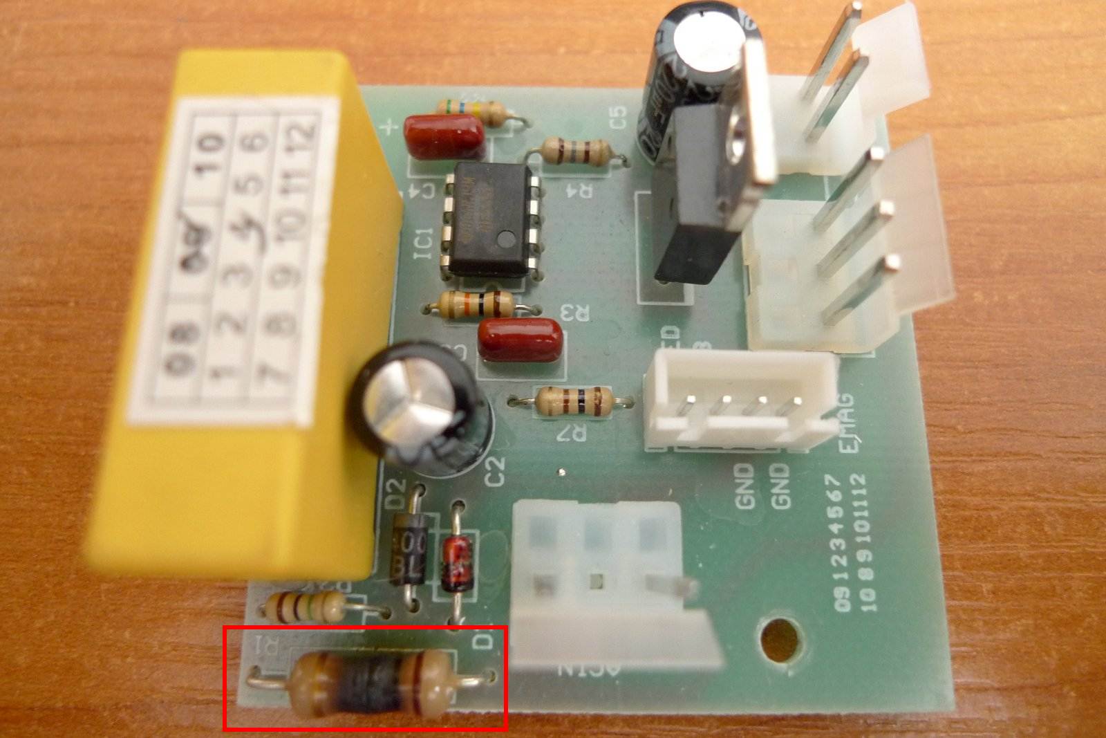

    Mam prosbe, posiadam nastepujacy uklad pochodzacy z urzadzenia tego typu :
    http://emmi-polska.pl/category/lampy-uv-lampy-uv
    N-Class Leistung 36W (UVA)
    Los Nr. 7983
    niestety nie posiadam schematu, spaleniu uległ jeden z opornikow (zaznaczony czerwona ramka).
    suszarka UV - uklad elektroniczny - jaka rezystancja opornika
    nie wiem jaka jest jego opornosc a chcialbym go wymienic na nowy, taki sam lub jesli da rade na taki o wiekszej mocy.
    prosze o pomoc :)

    Ten rezystor wygląda na taki który ogranicza początkowy prąd ładowania kondensatora a przy okazji pełni rolę zabezpieczenia. Prawdopodobnie może mieć wartość 1 oma. Jednak skoro się uszkodził to być może jest jakaś awaria w dalszej części układu.

    zastanawiam się, czy przy tak upalonym oporniku może on jeszcze wskazywać poprawną wartość rezystancji.
    przyłożyłem miernik i wskazuje dokładnie 100 Ohmów, czyli idąc za http://www.okaphone.nl/calc/opornik.shtml wynikałoby, że jest brązowy, czarny, brązowy, złoty.
    *czy mogę wstawić tam 100Ohmowy opornik o wiekszej mocy ?

    Nie liczyłbym na to, że zmierzona wartość rezystancji jest taka jaką faktycznie ten rezystor posiadał. Możesz spróbować z tym rezystorem ale licz się z możliwością uszkodzenia układu bądź niepoprawnej pracy.
