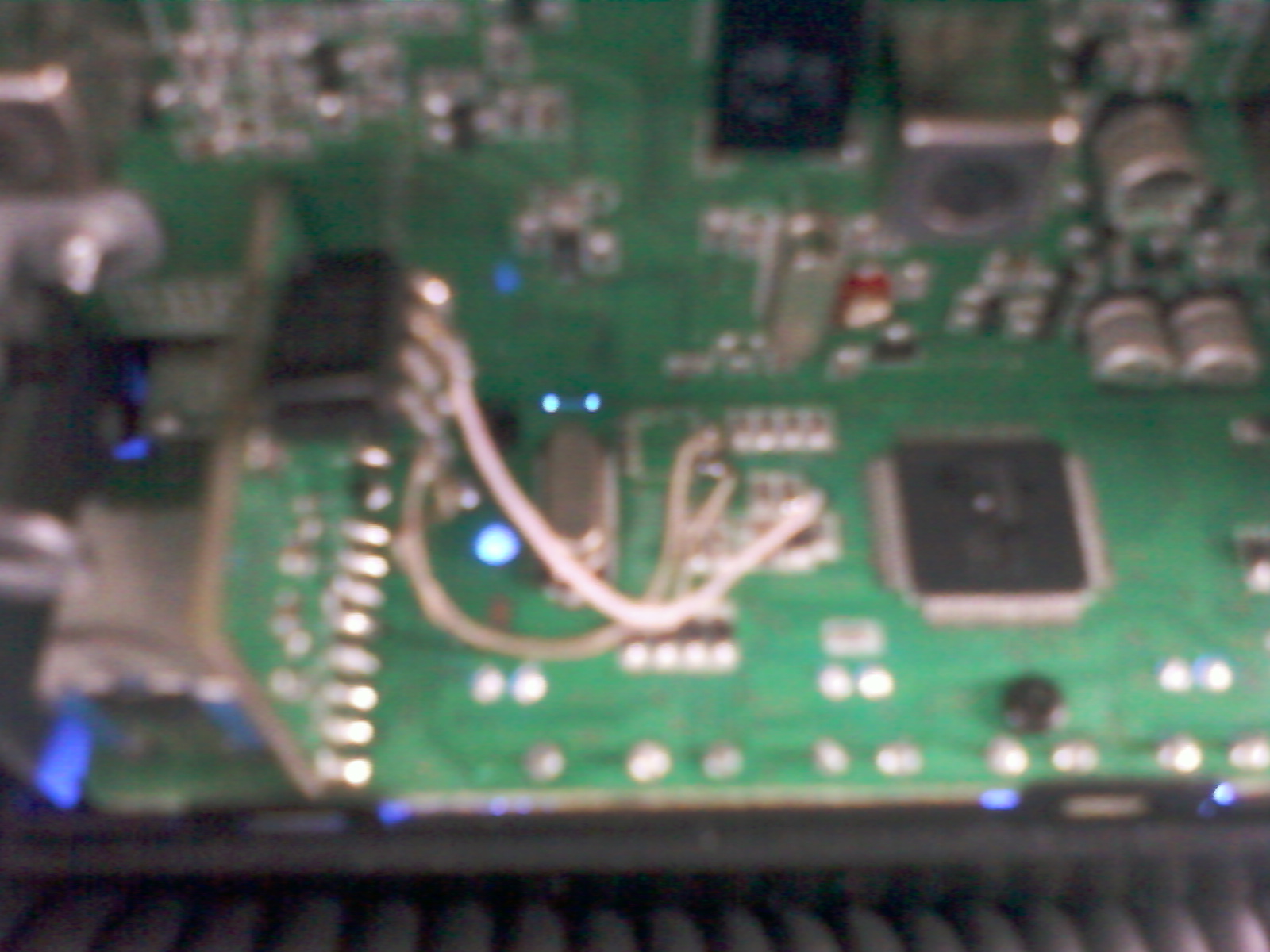

    Witam sprawdziłem porady i ustaliłem ,że głoś najpewniej zwarł te dwa filtry.Są oznaczone RO6 po prawej i RO5 po lewej. Co do pozostałych elementów które wymieniliście, mam problem z ich lokalizacją na płycie niema oznaczeń , a i ze schematem nie bardzo nogę je namierzyć.Dodatkowo RO6 wyraźnie się rusza.Przepraszam za kiepskie zdjęcie filtry zaznaczyłem na biało. Proszę o radę czy mogę coś jeszcze zrobić, czy lepiej do serwisu.Lafayette Zeus Pro nie odbiera w AM

    Napięcie 5 zestyk mikrofonu względem GND ? Jeżeli zmienia kanały do dołu i jest 0V, to wymienić diodę zenera, która robi zwarcie do GND. Jeżeli dioda dobra, albo zmienia do góry, to raczej na pewno kupiłeś panel z uszkodzonym procesorem, a już na pewno uszkodzony jest sam panel. Wymieniając głośnik zrobiłeś gdzieś zwarcie i uwaliłeś cpu. Na foto widać, że w radiu zamontowany jest jakiś układ - coś w rodzaju ostatniej deski ratunku - czy przed wymianą panelu układ został zdemontowany, a reszta przywrócona do oryginału ? Teraz piszesz o wymianie panelu ograniczając się do dwóch zdań... człowieku ogarnij się

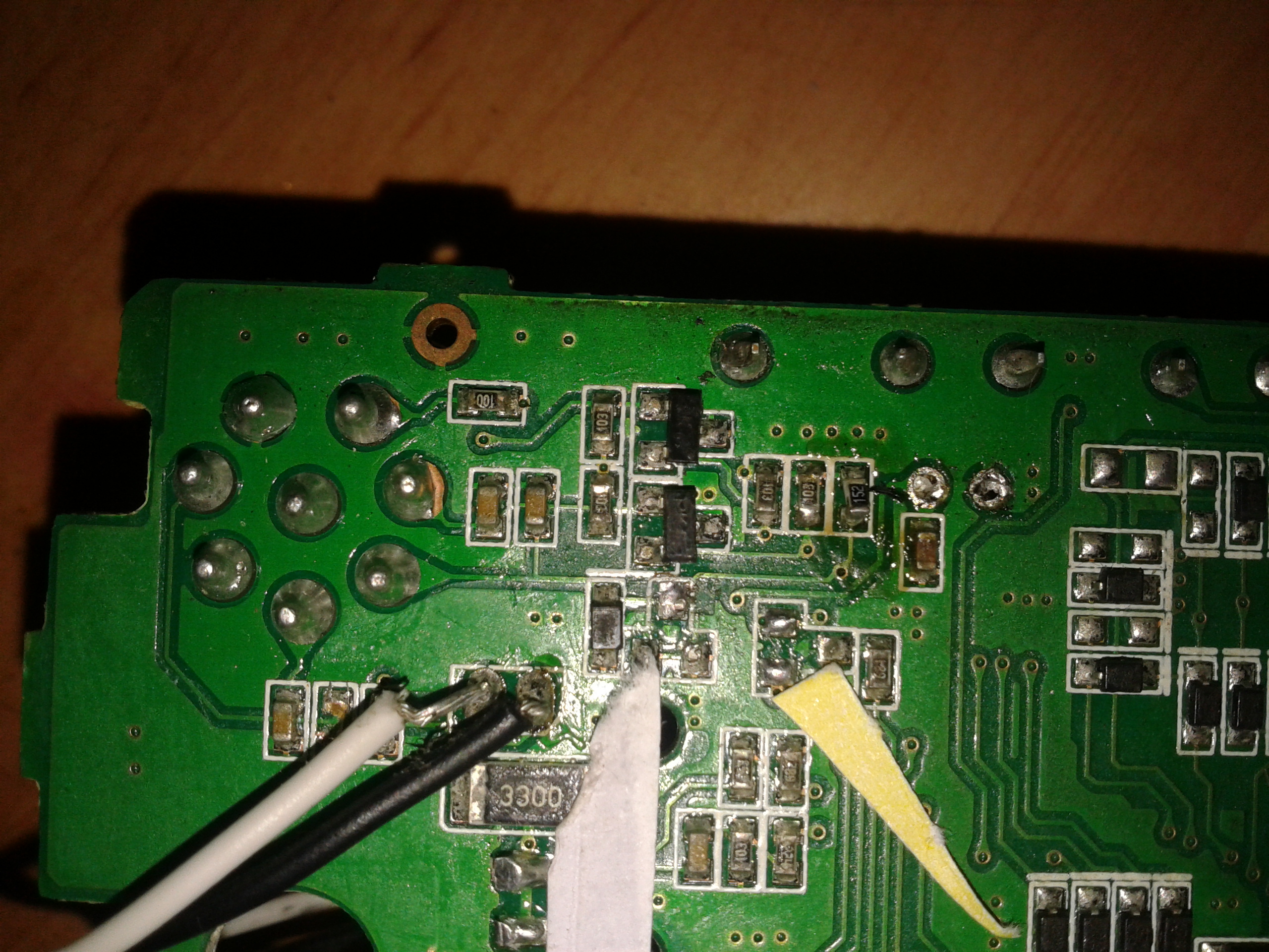

    Sory, faktycznie niewiele napisałem drugi panel był razem z procesorem potencjometrami itd. i na 100%sprawny. Kanały przełączało do góry,wymieniłem tranzystor ten znajdujący się w tej samej linii co zaznaczony ale troszkę bardziej do góry . Radyjko działa poprawnie . Jest to czarny model ZEUSA pro PL.Dziękuje za rady i zainteresowanie tematem.Czy ten tranzystorek mógł powodować skakanie kanałów,? Lafayette Zeus Pro nie odbiera w AM

    Kanały przełączało do góry,wymieniłem tranzystor ten znajdujący się w tej samej linii ale troszkę bardziej na prawo
    A to ciekawe. A powiedz który, bo nie wierzę
    #16 11109924
    bc211
    Poziom 30  

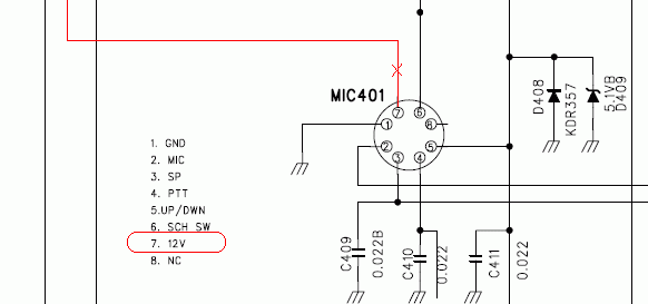

    To, co żeś wymienił panocku (to białe) tam idzie dioda zenera D409 5V1 w obudowie SOT23. Jest to zabezpieczenie przed elektrostatyką, albo różnicą potencjałów. Zazwyczaj działa i zadziałało, ale jest zrobione źle, bo większy prąd przepali zenerkę i radio będzie działać na tym, co jest dopóki nie powtórzy się sytuacja z usterki, przez którą został sprzedany panel.
    Tym razem procesor może nie przeżyć, dlatego trzeba wymienić tranzystor na D409
    Dlatego w takich radiach w miarę możliwości staram się przecinać ścieżkę 12V

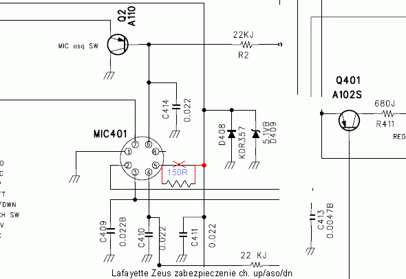

    I przy okazji można by poprawić to robiąc z tego prawdziwe zabezpieczenie
    To samo (bez rezystorów) można by zrobić na połączeniach radio-panel prowadzących do samsunga IC401
    Trochę tego jest i można by pomyśleć o drabince 5V1.
    Gdyby to było fabrycznie zrobione, to procesor by nie dostał i ten temat by nie powstał.

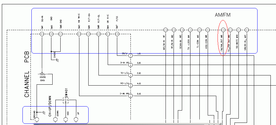

    AM faktycznie nie działa, FM już też nie bardzo. Uszkodzeniu uległ główny procesor
    Tak więc uszkodzony panel można naprawić :D poprzez "wyciągnięcie" flagi AM/FM, której port jest nieżywy, z wyświetlacza LCD. Robi się to poprzez dorobienie prostego układu demultipleksująco-całkującego, który zamienia multipleks na logiczne 0/1. Robiłem tak i układ pobiera kilka mA tak, że zdaje to egzamin nawet w radiu ręcznym. Gdyby ktoś potrzebował układu - pisać na PW.

    Takie zwarcia najczęściej występują we wtyczce, dlatego dobrze zaopatrzyć się w termokurczkę φ2mm, którą "dziś" można dostać dosłownie wszędzie i założyć ją na przewody żeby zasłaniała złącze. Do tego taśma izolacyjna do osłony złącze-obudowa złącza. Przetnij ścieżkę od 5 pin mic, włóż tam w szereg 150Ω zgodnie z rysunkiem (zenerka byle jaka, aby 5V1) i będzie super.
