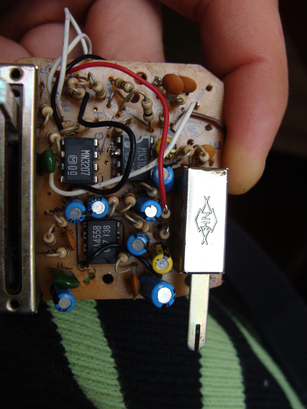

    Zakupiłem na giełdzie za parę groszy w ciemno taki mikrofon. Działa, lecz nie ma echa. Potencjometr wymieniony, bo był uszkodzony, ale echa nadal brak. Może ktoś by podpowiedział jak są połączone przewody łączące od strony elementów, bo ktoś chyba tam grzebał. Schematu nie udało mi się znaleźć.

    Zamieszczam foto. Na 100% jest to stara wersja pana 2018

    Lukas32
    Schemat od 2018 nie pasuje. Chociażby w schemacie ósme nogi układów od echa są ze sobą połączone a w mikrofonie są też połączone ale idą jeszcze gdzieś dalej. Jest wiele rzeczy które się nie pokrywają ze schematem

    Koledzy, na zdjęciu płytki dostrzegłem napis M 452, więc prawdopodobnie trzeba porównać płytkę ze schematem od mikrofonu DM 452. Poszukam tego schematu, jeśli uda mi się go znaleźć to go zamieszczę.

    Michał a czy ec-2018 nie jest na układzie m65850 ? Do tej płytki powinien pasować schemat densei ec-2002 widać, że ktoś już mierzył coś od czego trzeba zacząć druga noga mn3102 to jedno z dwóch wyjść generatora. Płytkę trzeba oczyścić np. rozpuszczalnikiem i szmatką

    Układy to standard. 3102, 3207. O ile sam wzmacniacz na 4558 i elementy wokół niego są mniej więcej ok, o tyle układ echa różni się znacznie od tego na schemacie 2018. Próbowałem rozrysować schemat, ale wymiękłem. Może jak dokończę to wrzucę. Potrzebny byłby schemat dokładnie tego modelu mikrofonu, bo bez niego chyba nie dam rady.

    Schemat linii opóźniającej powinien się pokrywać w całości na schematach innych mikrofonów.
    Na foto widać naprawiane popękane ścieżki.
  • #13 10499580
    Lukas32
    Ale się nie pokrywa. Jest to widać inaczej skonstruowany mikrofon. Ze schematem będzie raczej ciężko, więc mikrofon trafi puki co do szuflady. Może kiedyś trafi się taki sprawny to się kupi i zobaczy co i jak.
  • #14 10499602
    SP5IT
    Mam 2 PAN-2018 i oba mają DM452 na płytce. Mają też dopisek MT, u ciebie NS. Scalak od echa jest w DIL14 a nie DIL8 jak u ciebie. Może i dlatego schemat nie pasuje, bo do moich obu pasował :)

    Dil14 ale nóżek i tak jest pewnie 8. Miałem kiedyś starego japońskiego denseia 2002 i też był dil14 ale nóżek miał po dwie na każdym rogu.

    Podłącz do tej drugiej nogi (tam, gdzie lutowane) miernik uniwersalny i szukaj oscylacji.
    Multimetr w trybie AC powinien pokazać tam ok. 3,5Vrms jeśli scalak sprawny, to na 2-giej i 4-tej nodze powinno być tyle samo, a częstotliwość powinna się mieścić w przedziale tak gdzieś 3-8kHz.
