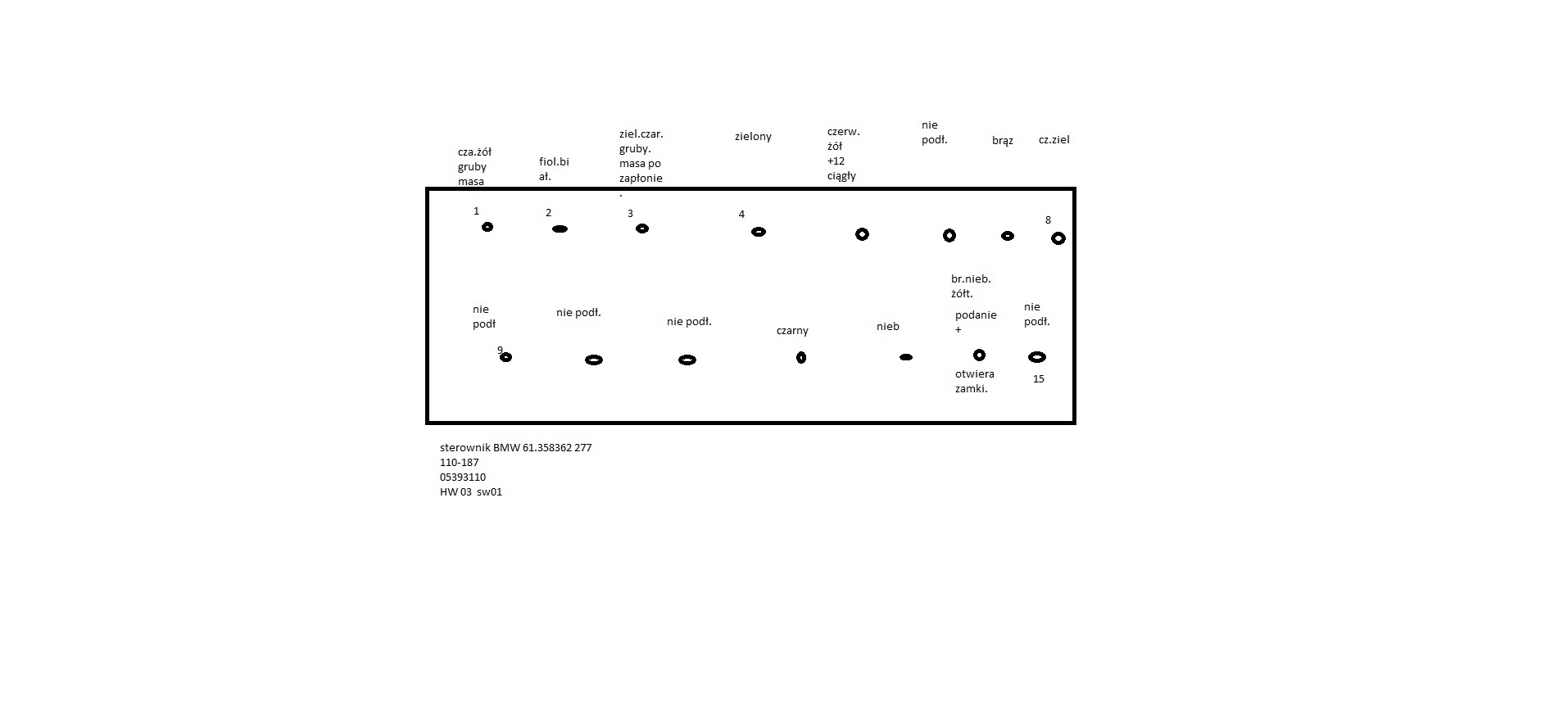

    Mam problem w uruchomieniu sterowania centralnym zamkiem z pilota- BMW e36 318i touring- koniec roku 1995.
    Sprawa ma się tak, że jest sterownik z żółtym złączem, jednak nie posiada 17 pinów, tylko 15.
    Zdobyłem schemat z tego roku i nic nie pasuje ani układ wyprowadzeń, ani kolory kabli.
    Auto jest oryginalne przywiezione z Niemiec.
    Udało mi się zrealizować otwieranie impulsem podanym na pin 14 ( brąz.nieb. żółty) i to koniec wyczynu, żadna kombinacja nie uruchamia zamykania.
    Był podobny temat, jednak dotyczył innych sterowników.
    Będę wdzięczny za pomoc.

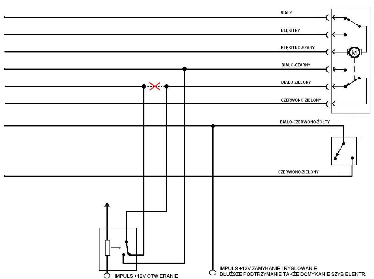

    #2 10399684
    Ireneo
    Biały z czarnym i biały z zielonym jeżeli jest to zobacz czy na przeciętych steruje zamkiem,sterowanie plusem.

  • #7 10400349
    jannaszek
    Dzięki za schemat, ten jest jeszcze inny.. Chciałbym mieć tą instalację, jest wszystko w miarę jasne, niestety ja mam inny sterownik, tylko 15 pin, to auto nie ma elektrycznie sterowanych szyb.

    #12 10401249
    milejow
    Jest jeszcze inne wyjście, nie chciało mi się rozbebeszać drzwi więc otworzyłem sterownik i wlutowałem się bezpośrednio pod przekaźniki
  • #13 10401347
    jannaszek
    To mi sie podoba najbardziej i od tego zacznę, jednak nie wiem, czy wszystko bedzie działać prawidlowo, np. uwzglednienie, że inne drzwi są nie domknięte.
    #14 10401728
    milejow
    Powiem szczerze, że nie pamiętam, klientowi zależało tylko na dyndających pilotach. Sprawa następna, żeby wysterować centralny z oryginalnych kabli z wkładki, trzeba zastosować podobny myk jak w sprinterach czy ltkach, przecięcie przewodu sterującego z jednoczesnym podaniem impulsu

    to jest ten sterownik http://www.ebay.de/itm/BMW-E36-EWS-Steuergera..._Autoteile&hash=item4161174bb8#ht_3137wt_1185
    No i już widzę, że to jest EWS, ale teraz dopiero znalazłem adres i opis.
    BMW e36 318i touring 95r. nie mogę uruchomić centralnego zamykania.
    Teraz już pójdzie z góry, dostałem taki opis i foto od sprzedawcy, to nie moja wina, że na tej górnej półce nie ma niczego u mnie, jest tylko to co na dolnej, czyli trzeba odszukać właściwy sterownik to i kable pewno się zgodzą..
    Jak to możliwe, że przez moduł immo, udaje się otwierać drzwi :?
    Gdybyście jeszcze mi pomogli w zlokalizowaniu- sposobie doprowadzenia kabli z krańcówek drzwi do alarmu (pod schowek pasażera) to osiągnę pełnię szczęścia, kable pompy paliwa, kierunkowskazy, i całą resztę już mam.
    Dziękuję za cierpliwą pomoc.
    Proszę nie zamykać, to poinformuję o finale, na razie nie mam czasu na dokończenie instalacji.
    Dzisiaj skończyłem tą instalację i wszystko działa jak należy.
    Odszukałem właściwy sterownik- za puszką ABS, znowu nic nie pasowało, rozebrałem go i bezpośrednio podawałem impulsy to dodatnie, to ujemne po kolei na wszystkie 26 pinów, tylko jeden 19 zareagował, czyli ryglowanie (arrest).
    Nie starczyło mi czasu na kombinacje z przecinaniem przewodów i robienia układów przekażników, więc wlutowałem się bezpośrednio pod przekażniki (sterowanie masą)
    Na wtyczce żółtej odnalazłem krańcówki drzwi prawych, lewych i na czarnym wtyku wspólny brązowo czarny tylnych.
    Jak wspomniałem wszystko "żyje".
    Dziękuję za pomoc.
