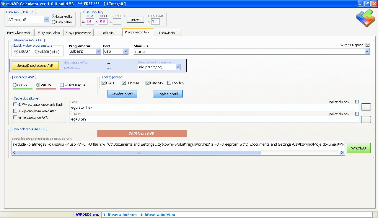

    Panie Mirku, czy byłby tak pan uprzejmy i zobaczył, czy zrobiłem to ok, bo jak podłączam atmegę, to oczywiście nic nie działa, a nie powinno, bo płytka jest prosta, więc tu będą raczej błędy od strony programowej(tak mi się zdaje)
    Wgrywanie fusebitów do atmegi8
  • #7 10406113
    mirekk36
    Ja bym przede wszystkim zawsze oddzielnie ustawiał fusebity i oddzielnie programował wsad, a ty robisz wszystko naraz jak widać po ptaszkologii. Niby nie powinno być źle - ale ja zawsze wolę fusy dla pewności oddzielnie.
    Więc najpierw ustaw fuski i potem odczytaj ponownie z procka tzn wykryj go i wczytają się same. Wtedy będziesz miał jedno za sobą - pewność, że fusy masz ustawione zgodnie z projektem który chcesz zrobić.
    Potem wczytaj wsad i ew zawartość EEPROM - a jak nie zadziała - to ja ci tu już nic nie pomogę - pisz maila do autora projektu.... tylko żebyś się nie zdziwił jak już wielu ludzi, że nie wszystkie projekty z netu zawsze działają. Ja zaryzykowałbym stwierdzenie, że tylko 50% działa a pozostałe 50% to lipa. Na którą połowę trafiłeś ? ciężko powiedzieć.
    Gdybyś sam pisał program to byłbyś pewien. I to może jest najlepszy moment żeby zacząć się samemu uczyć pisać - bo napisałbyś coś prostego do migania diodą LED, wgrał i jakby migała to już miałbyś pewność, że wsad też dobrze wgrywasz. A skoro ten z jakiegoś tam projektu nie działa - to hmmm masz gotową odpowiedź dlaczego - trafiłeś na tą bardziej kocią połowę która nie działa.
    Jeszcze kilka razy się przejdziesz później na takich projektach to tym szybciej dojdziesz do wniosku, że gdybyś ten czas poświęcił na naukę programowania to już byłbyś w stanie sam takie rzeczy robić- czego ci zresztą życzę ;)

    Wiec mam ustawić te fuski, kliknąć odczyt i się same ustawią??
    Nie powinno się wczytać najpierw FLASH, potem EEPROM, potem fuski?
    Wsad z rozszerzeniem .bin, to właśnie to EEPROM, nie?
  • #9 10406742
    mirekk36
    No jak przez odczytanie mogę się fuski ustawić ?
    Najpierw trzeba je zapisać do procka, same fuski i najpierw fuski, zresztą kolejność nie ma aż tak wielkiego znaczenia.
    Potem jak zapiszesz to odczytaj żeby sprawdzić czy się ustawiły.
    A na końcu zapisz Flash - to plik HEX
    (nie twierdzę że ten twój projekt to akurat lipa, nic takiego nie powiedziałem, wyciągasz zbyt daleko idące wnioski. Powiedziałem tylko że sam się przekonasz o tym niedługo, życzę ci oby pozytywnie)
    A żaden referat nie jest dowodem ;) to już niestety zbyt naiwne podejście. A widywałem już w życiu dłuższe referaty na stronach z których projekty nie działały, więc daj pokój takim argumentom ok)
