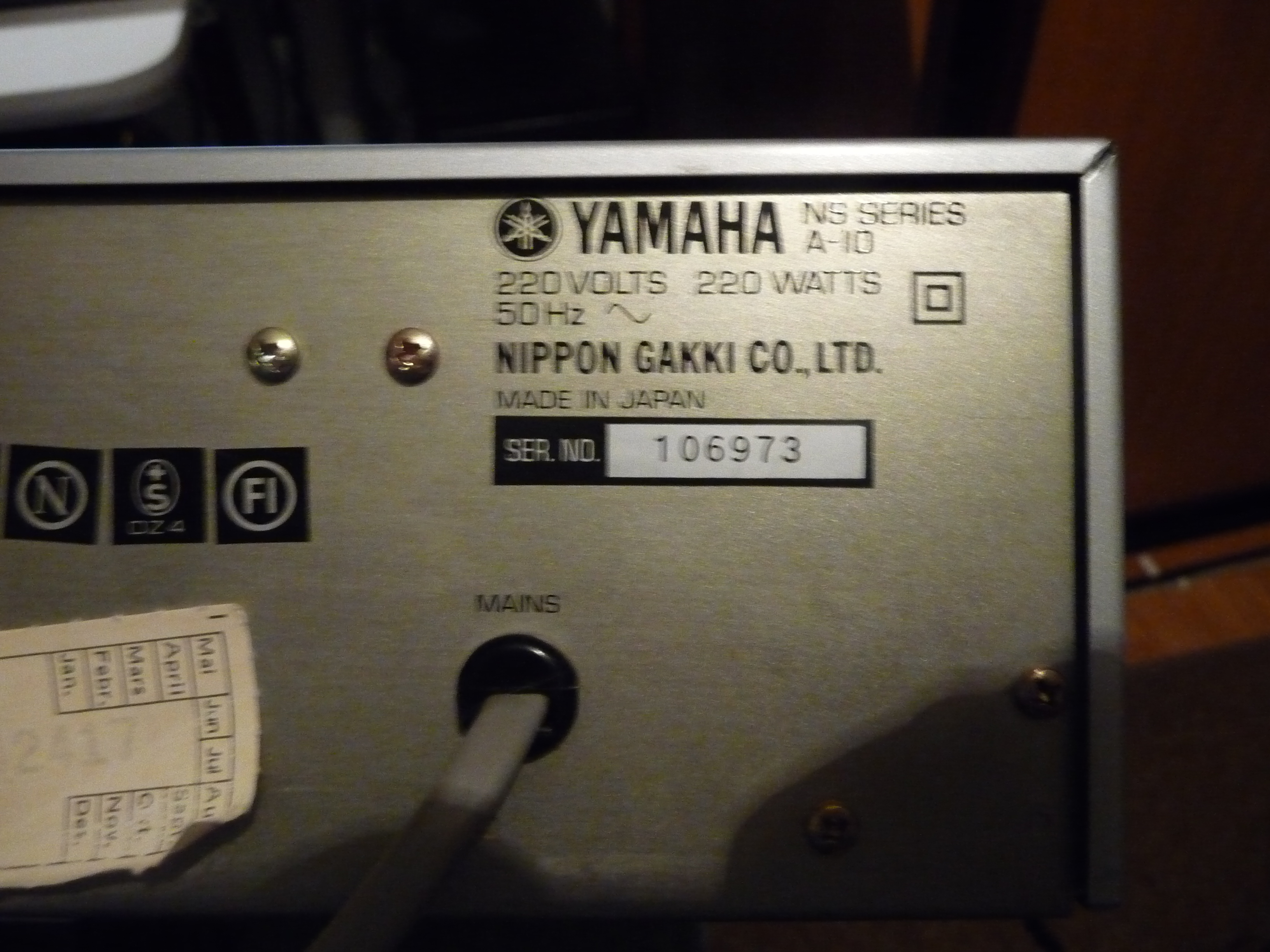

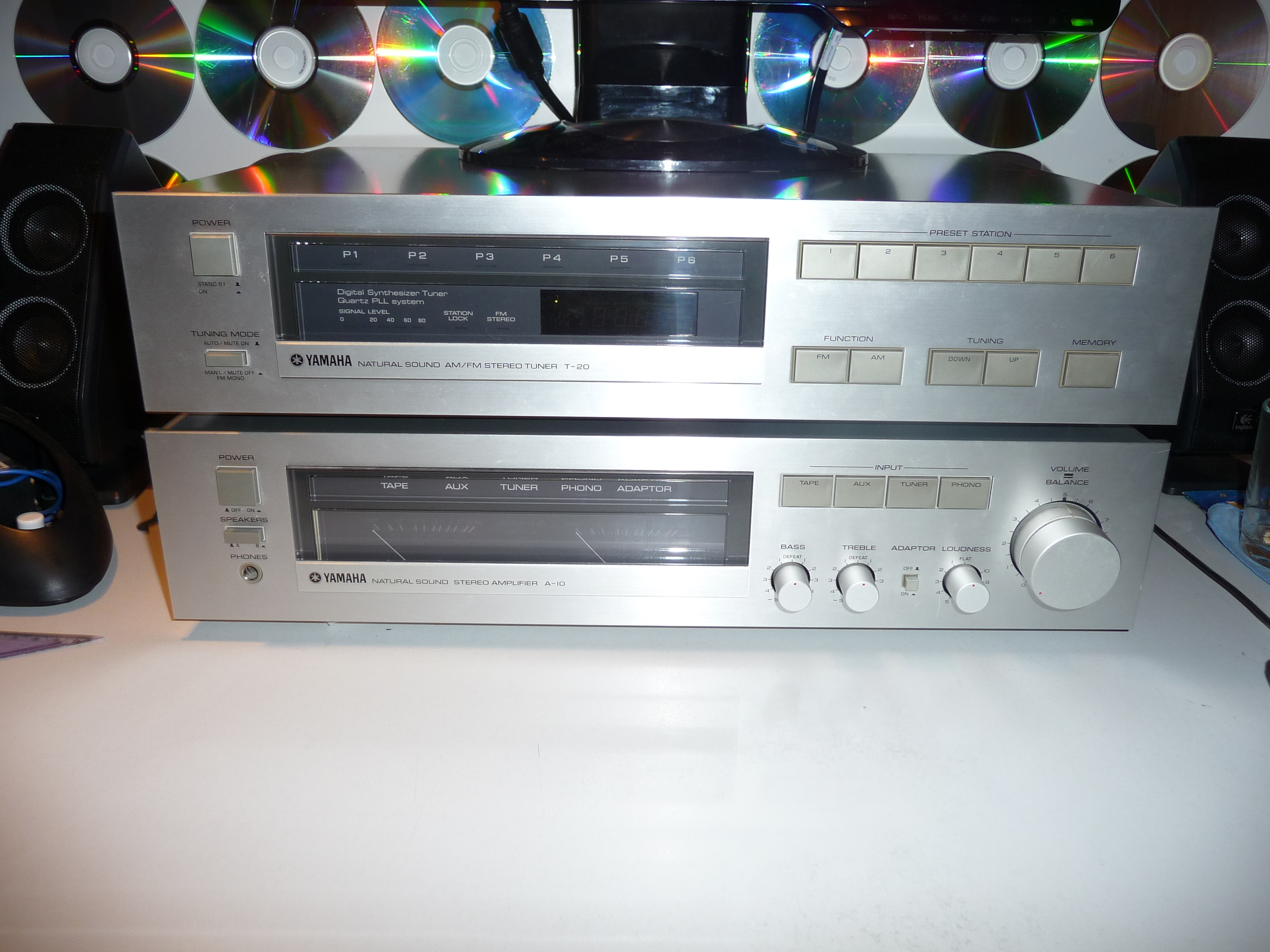

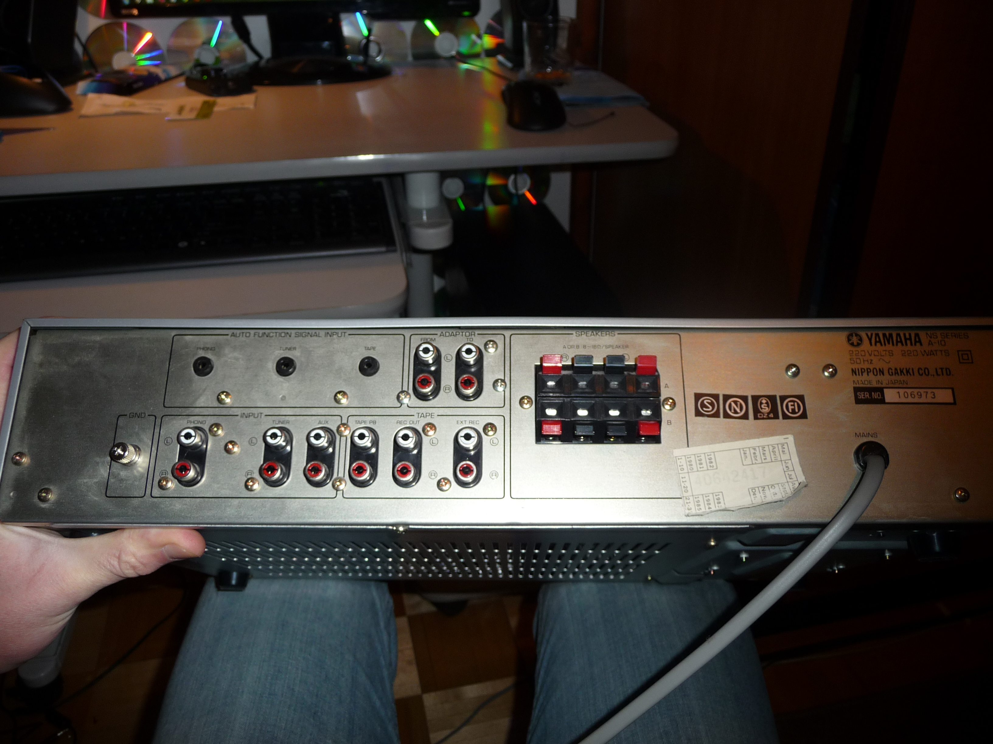

    Witam jak w temacie, posiadam wyżej wymieniony wzmacniacz i nie mam pojęcia jaką mocą on dysponuję na kanał. W internecie nie mogę znaleźć jakichkolwiek informacji. Dodam ,że wzmacniacz jest dwu kanałowy i był to zestaw w którego wchodziły oddzielne segmenty: wzmacniacz, tuner, kaseciak. Zamieszczam zdjęcia na których wszystko widać. Dopytuję się o tą moc, bo już zamówiłem dwie kolumny Stx F-130 i chcę wiedzieć czy wzmacniacz nie będzie za słaby(proszę nic nie pisać o jakości tych kolumn i o tym ,że lepiej było brać stare altusy...), żebym się nie rozczarował, jak nazwa tego wzmacniacza to jego moc :)

    Dowiedzialem sie juz ze posiada 45 wat na kanal. Troche sie zmartwilem bo ma udzwignac te stx'y 130 watowe. Jak myslicie jest sens podpinac te kolumny pod ten wzmacniacz czy juz szukac innego wzmacka tak przynajmiej 80 zeby mial na kanal
