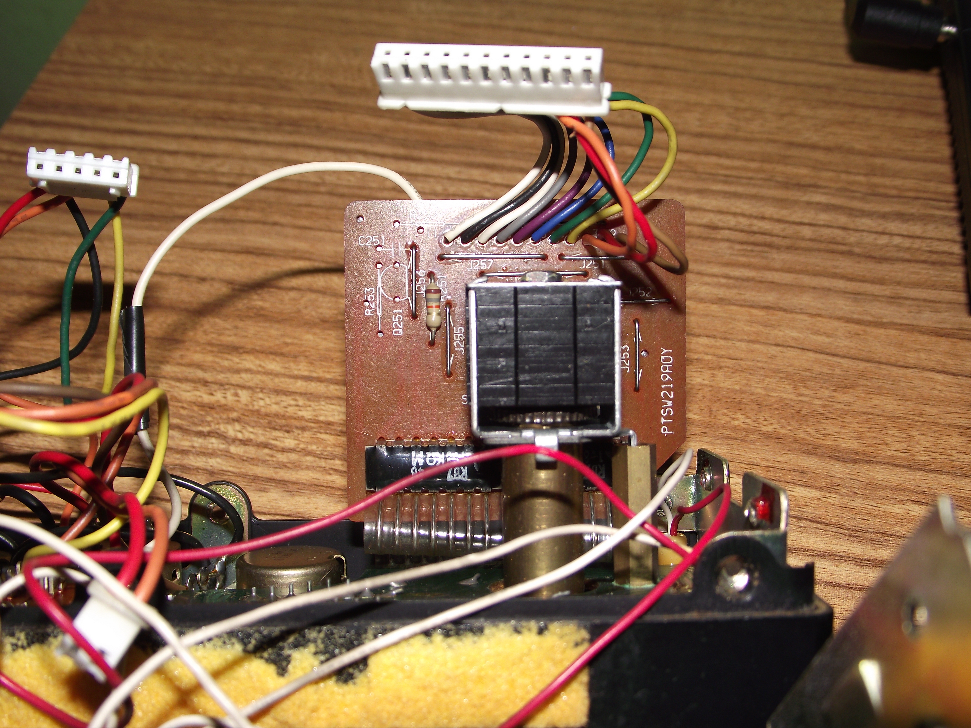

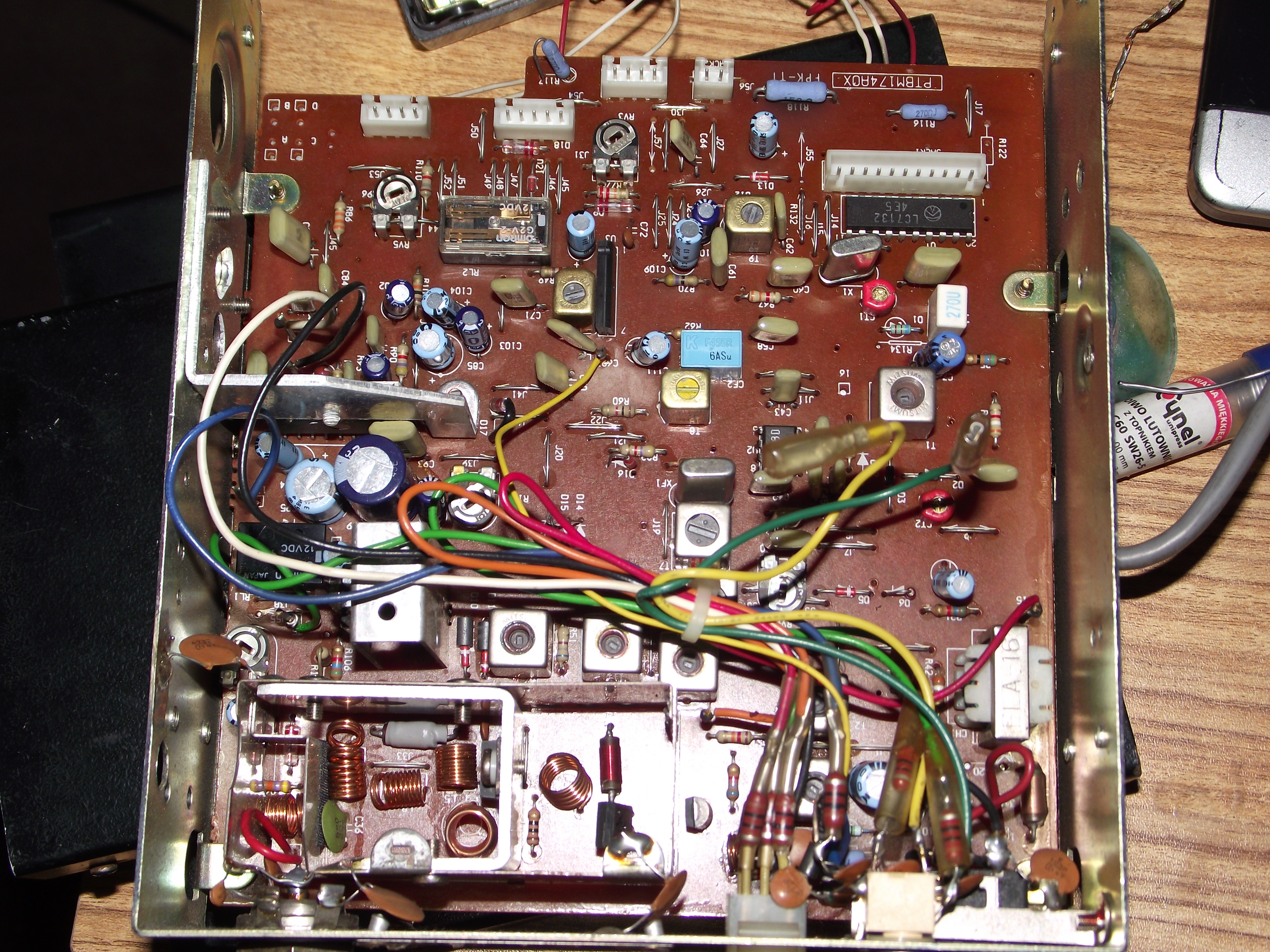

    Witam, mam radyjko jak w temacie xm4012n, radio przyjechało z Niemiec, przerobiłem już na pełne 40 kanałów w AM, ale chciałbym je przerobić jeszcze na pełne 4W. Znalazłem na elce ze gdzieś sie znajduje opornik 15 ohm/5W w kolorze niebieskim ale nie mogę go zlokalizować może ktoś to już robił i podpowie gdzie on siedzi. Druga sprawa jak podłaczam radjo pod zasilanie, podpinam antene i mirofon, to podejrzewam że powinienem słyszeć chociażby szum lub kierowców a moje radio milczy co z tym fantem zrobić?
    Do radia posiadam dodatkowo moduł wybierania selektywnego czy bez tego urządzenia powinno działać normalnie czy to jest niezbędna rzecz do prawidłowego działania ?

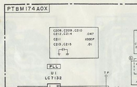

    Schemat do ręki i j/w przekaźnik, obwody, połączenia. Głośnik "-" na odbiorze poprzez RL1 do GND. Głośnik "+" > C95 > U4.
    U4 mierzysz analogicznie jak jak 7217AP, łącznie z blokadą szumu, czyli napięcie DC 10tej nogi w zależności od nasycenia Q25 SQ.
    Jak nie zrozumiałeś, to po prostu: zmierz napięcie 10-tej nogi U4 zamknięta/otwarta blokada szumu.

    Wygląda jakbyś mierzył nap. względem obudowy. Na schemacie widać, że tam nie ma galwaicznej masy.
    Jak mierzysz względem GND i zasilanie U4 jest, scalak uszkodzony. W takim sprzęcie elektrolity warto by wymienić.

    Wiesz wyżej pisze, że na schemacie jwyraźnie zoznaczono obudowę, któa jest odseparowana kondensatorami
    Stabo xm 4012n - lokalizacja opornika 15 ohm/5W i brak dźwięku po przeróbce
    "dziwne" zachowanie przyrządu jest do przewidzenia w takiej sytuacji

    Przekaźniki sprawdzane są ok, połączenia w mikrofonie również są ok. Posprawdzałem większość tranzystorów i wydają się być w porządku. Panowie podpowiedzcie gdzie można kupić układzik TA7205, byłem w 4 sklepach elektronicznych w Warszawie i niestety nie mieli. Może ktoś z Was ma na sprzedaż tego scalak może być z wylotu aby był sprawny.
