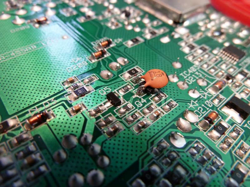

    Witam , czy ktoś z kolegów uporał się z tym blokowaniem tego nieszczęsnego radyjka , bo kupiłem już dwa takie radyjka nowe i mają tą samą usterke , czyli blokuje sie i nic nie pomaga ,tylko wyłączenie i włączenie pomaga na chcile ,czasami nawet pochodzi z godzine , ale to nie ma regóły . Zauważyłem że radio zawiesza sie jak złapie jakiś bliski , mocny sygnał co to może być? Jeżeli już ktoś sie uporał z tym prosze o kontakt , z góry dziękuje i pozdrawiam Paweł
  • #17 11377017
    Sas_AS
    Czy ktoś rozwiązał ten problem?
    Dodam, że problem jest w okolicy Q4, Q5 i cewki. Odpięcie filtra 450 kHz powoduje ciszę w radiu, ale za to łatwo wzbudzić układ złożony z Q4 Q5... małym ładunkiem podanym na bazę Q4. Potwierdzam również fakt, że odpowiednio mocna nośna blisko radia potrafi wzbudzić ten układ (poprzez podpięty filtr 450 kHz) i zatkać odbiornik. Ekranowanie, dodatkowe masy, zmiana napięcia odwodu odbiornika, przeregulowanie cewki nic nie daje. Radio po wzbudzeniu w/w układu tranzystorów można jedynie odblokować wyłączeniem lub bardzo silną nośną z głęboką modulacją.
    Ponieważ nie mam już sił się nad tym głowić, założyłem kondensator 18 piko do masy na kolektor Q4. Utrata czułości jest nieznaczna, trochę gorzej z dynamiką, ale również mało zauważalne (wycięło szybkie szpilki). Może to nie najlepsze rozwiązanie, ale lepszego nie znalazłem.

    W 1 p.cz. kombinowałem z rezystorami i kondensatorami na samym początku. Poza dużym spadkiem czułości nie rozwiązałem problemu z tą sztuka radia (nie twierdze, że wszystkie są takie same; jeden przypadek to nie reguła). Po dłuższym czasie (3-4h) byłem wstanie doprowadzić go na stole do ponownego wzbudzenia, czyli wniosek z tego, że problemem nie jest 1 p.cz. akurat w tym radiu.
    U mnie wzbudzał się układ Q4 i Q5 w 2 p.cz. za filtrem 450khz. Filtr odpinałem tylko po to, aby przyspieszyć ten proces (na bazę Q4 przed rezystorami można dotknąć miernikiem np. na teście diody podając ładunek do wzbudzenia i mamy już ładny generator, który sam siebie podtrzymuje). Dołożyłem 18pF do masy na kolektor Q4, aby nie wpływać na częstotliwość filtra LT450HTW. Spadek czułości jest niezauważalny (bądź bardzo mało dla wprawnego ucha).
    Radio dziś pojechało na test w trasę, jak nie wróci za dwa tygodnie to będzie dobrze ;)
    Mimo wszystko liczę na to, że ktoś znajdzie jakiś wadliwy element (stwierdzając ze to jeszcze nie taki gruz) bo tak jak kolega pisał na samym początku .. 9 radyjek działa i nie wraca, a 1 jest upierdliwe.

  • #25 11402971
    Sas_AS
    Zadzwonił klient od tego radia tak jak go prosiłem. Potwierdził, że radio spisuje się dobrze i nie blokuje się po 7 dniach w trasie. Klient nie zauważył spadku czułości radia ani jakiś negatywnych skutków modyfikacji.
  • #26 11402979
    maylo
    Uszkodzony kondensator w obw. II p.cz. - normalne w tych radiach.. Będziesz miał więcej sztuk z takim uszkodzeniem jeśli tym handlujesz.
  • #27 11403087
    Sas_AS
    Nie mam radia na stole, ale wydaje mi się, że mówisz o poprzedniej wersji z LA4446 jako wzm. m.cz. a nie tej obecnej z TDA2003.
    Fakt faktem nie ściągałem kolejno każdego smd wokół Q4 czy Q5 i nie mierzyłem, a jedynie sprawdziłem w obwodzie. Z tego co widzę są tam conajmniej 4 sztuki z tego żadna z nich bezpośrednio nie połączona z kolektorem Q4.
    Który to kondensator w tej II p.cz. ? Wyżej masz zdjęcie to możesz wyedytować i wskazać ;)
    21.01.2013
    Po Polsce (pewnie i nie tylko) jeździ już 6 unidenów z moją modyfikacją. W 3 z nich ściągałem i podmieniałem kondensatory, tranzystory, rezystory wokół Q4 oraz Q5 i wykluczam ich fabryczne uszkodzenie o którym mowa w w/w postach. Oczywiście powtarzalność pojemności kondensatorów jest różna (ciężko zmierzyć tak małe pojemności szczególnie w smd) ale mieści się w tolerancji błędu.
    Żaden z 6 szt nie wrócił i nie zgłaszano problemów. Właśnie ściągam ze stołu 7 sztukę, która też się przestała wzbudzać.
    Myślę (jak się mylę, i Ktoś ma lepsze rozwiązanie proszę o pw), że to rozwiązanie jest skuteczne i można zamknąć temat.
