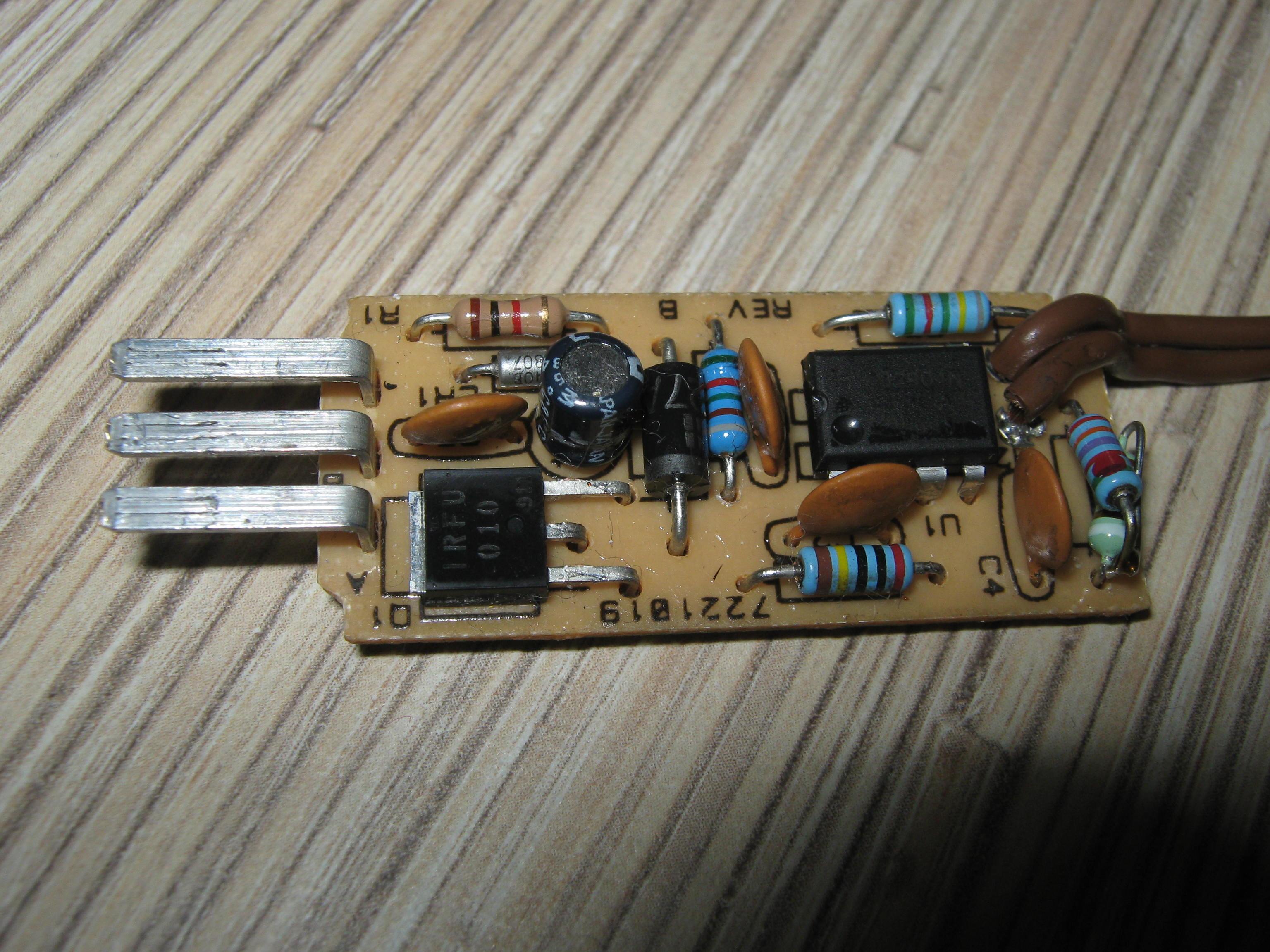

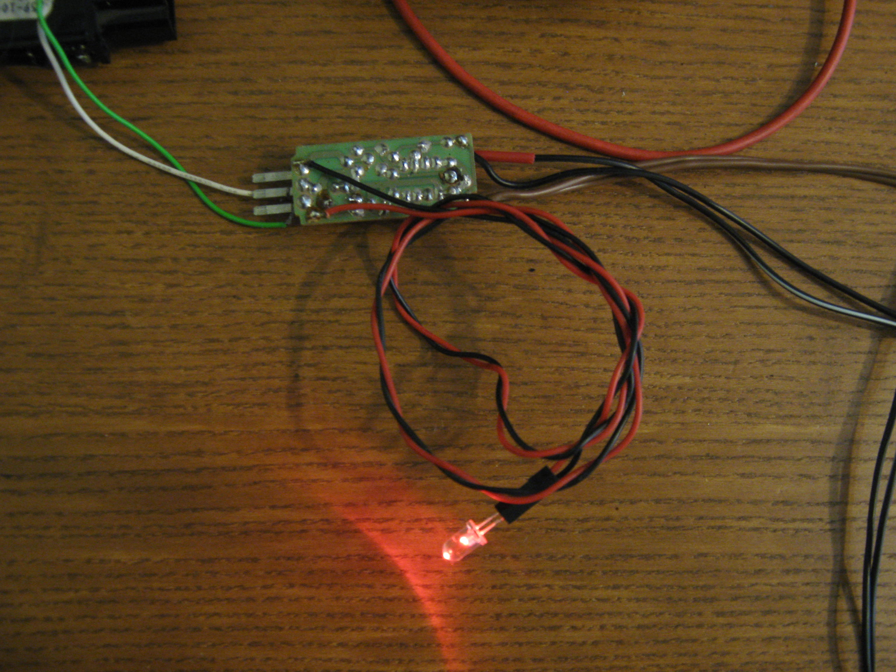

    MarioSpec
    Gogolisz,
    Ja miałem podobny problem z termistorem w moim CIVICu który objawiał się słabą wydolnością klimatyzacji. Po dokładnym zbadaniu problemu, okazało się, że termistor działa (reaguje na zmianę temperatury) tylko ma przesuniętą charakterystykę i za wcześnie wyłącza sprężarkę. Nowy termistor w ASO konszował kilkaset złotych wiec dołożyłem jeden rezystor i działa jak należy :). Nawet lepiej bo dodatkowo zamontowałem potencjometr i diodę LED tak, ze mam regulację klimy (prawie jak Climatronic ;) ) i wskaźnik który pokazuje dokładnie jak często i kiedy włącza się sprężarka. W wolnej chwili narysuje schemacik, zrobię kilka fotek i opisze dokładnie jak to zrobić, bo problem z wydajnością klimatyzacji w CIVIC jest dość powszechny a ludzie szukają przyczyny wszędzie tylko nie w termistorze :).
  • #8 12320183
    MarioSpec
    Przyszły upały i pewnie wielu zauważa w swoich autach problem z klimatyzacją.
    Jakiś czas temu "walczyłem" z usterką klimy w mojej Hondzie CIVIC 1.4 5D z 1996 r. i rozrysowałem sobie schemat klimatyzacji, dokładny schemat elektronicznego termostatu a także zmierzyłem i narysowałem charakterystykę termistora.
    Poniżej załączam rozrysowane schematy wraz z krótkim opisem działania oraz wskazówki przydatne w diagnostyce(razem 3 strony A4).
    Myśle, że schematy przydadzą sie innym właścicielom Hondy, CIVIC którzy tak jak ja lubią sami trochę pomajsterkować :).
  • #9 17987589
    MarioSpec
    Temat stary ale znalazłem kilka fotek które zrobiłem kiedyś walcząc z tą klimatyzacją i myślę że mogą się jeszcze komuś przydać. (Pozdrawiam wielbicieli starej motoryzacji :))
