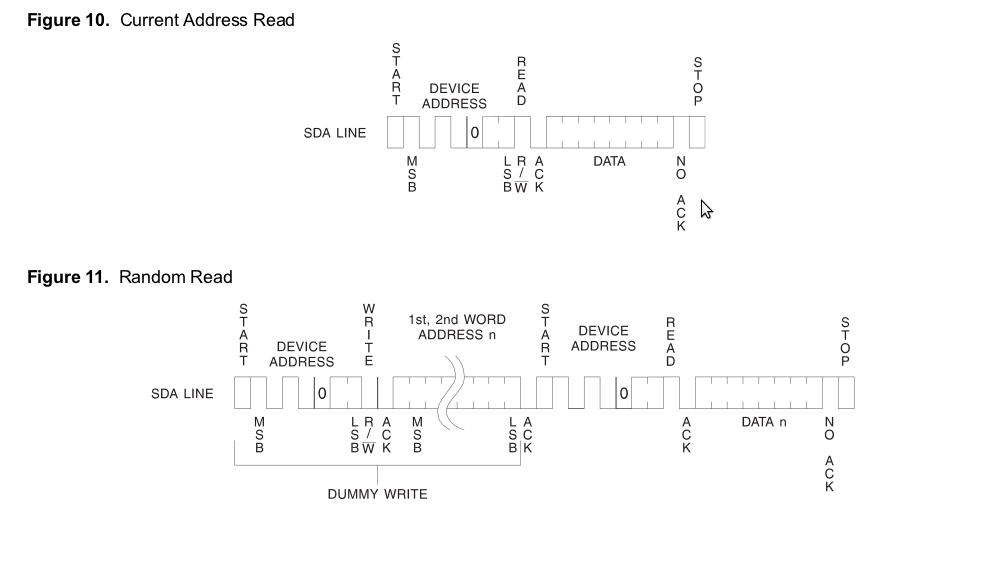

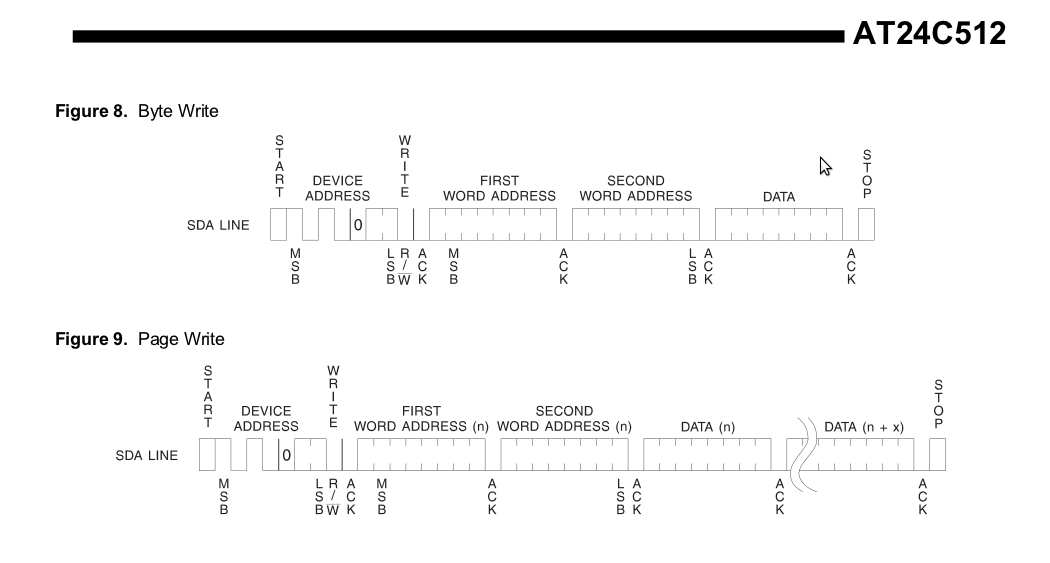

    Zamieszczam jeszcze z noty eepromu przebiegi zapisu i odczytu:
    Znajduja się tutaj przebiegi zapisu, odczytu i format pierwszego bajtu.
    Wszelkie pomysły i sugestie bardzo wskazane...

    Problem tkwi w czasie zapisu. Zgodnie z rysunkiem 3 na stronie 7 (http://www.atmel.com/dyn/resources/prod_documents/doc1116.pdf) należy odczekać kilka/kilkanaście milisekund, ażeby kostka mogła wykonać poprawny cykl zapisu (t_WR).
  • #9 10409431
    kamil1cos7
    Właśnie doszedłem do tego... W nocie EEPROM-u jest to nawet napisane. Dokładnie że zapis będzie trwał max 5ms...
