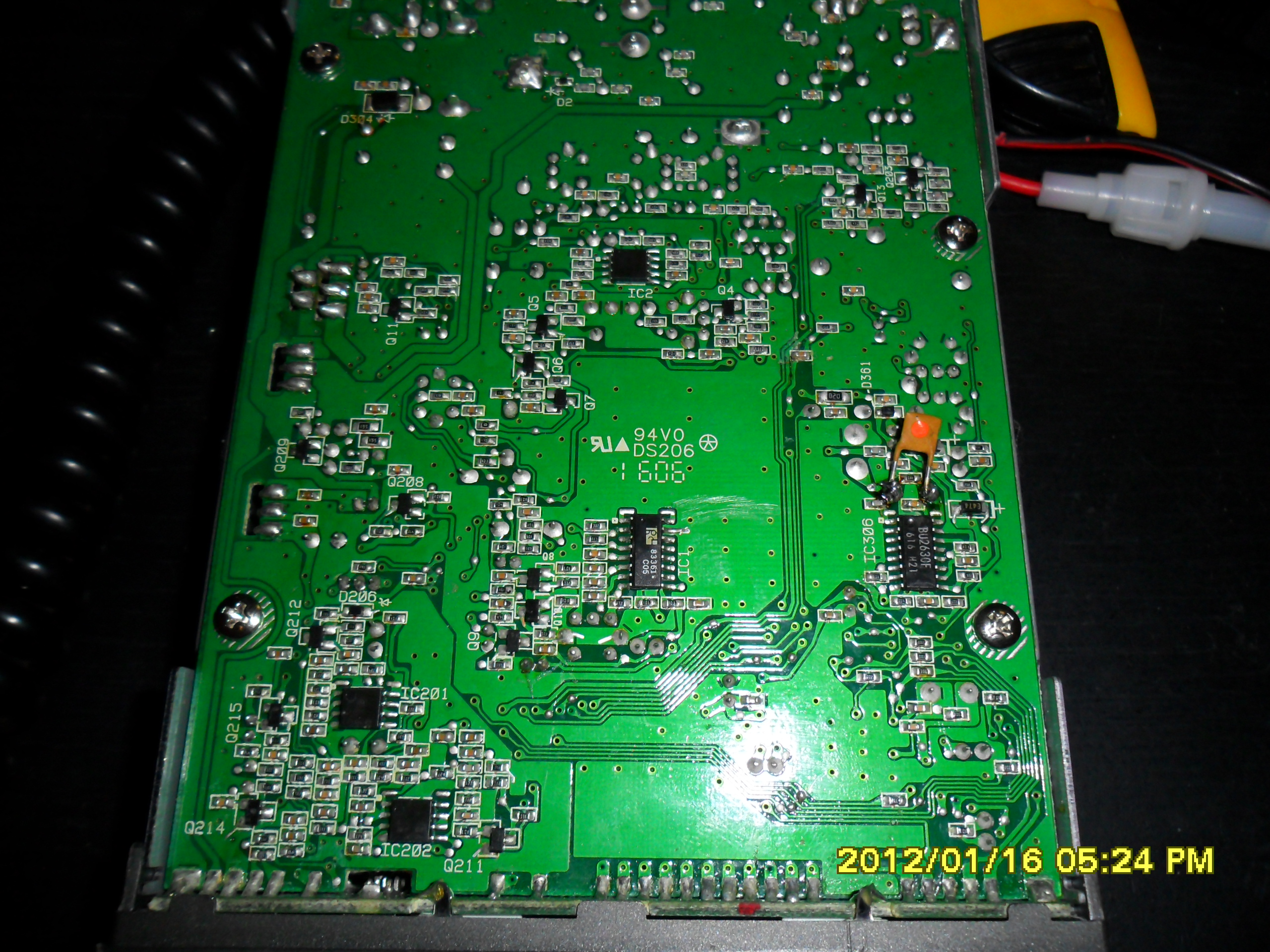

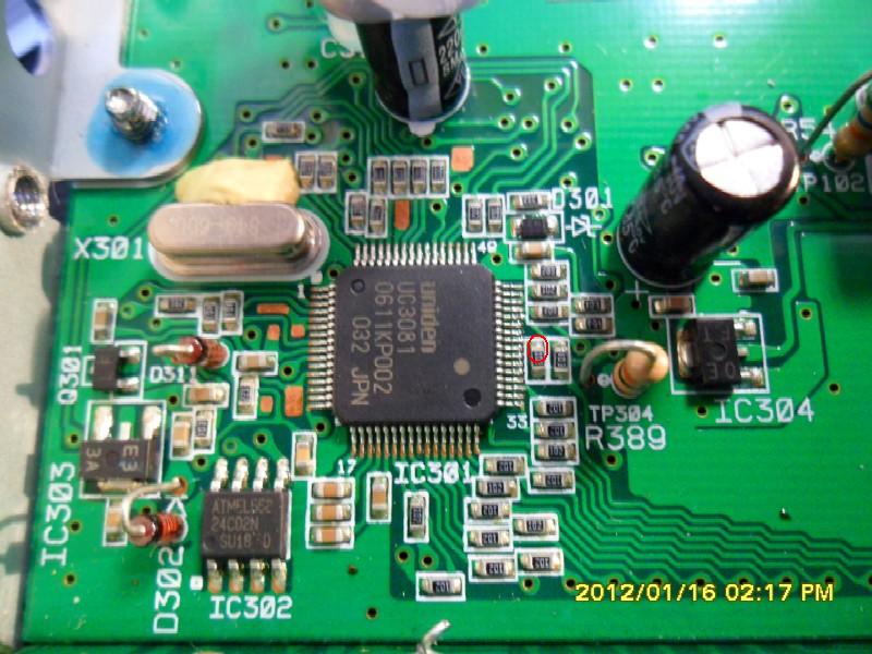

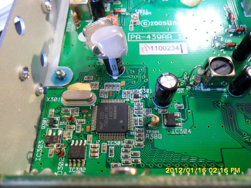

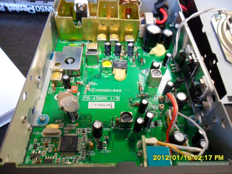

    Witajcie. Pierwszy raz spotykam się z taką wersją radia... Stabo niby zgodne z płytą Presidenta HarryII/JohnnyII lecz tylko na pierwszy rzut oka. Zrozumiały jest brak trafa modulującego jak to w przypadku każdego "Niemca" . Lecz mam problem z rozblokowaniem AM-u tzn brak jest białego kabelka do przecięcia jak również nie ma zworki na dole płyty głównej... Po filtrach P.cz. widać że odbiornik AM-owy jest. Więc zapewne jest on tylko zablokowany z poziomu procesora... Czy ktoś spotkał się z taką wersją i udało mu się jak rozblokować?
    Nie zwracajcie uwagi na "przestrojenie" i doklejony do kondensatora kwarc - nie moja robota :)

    To jest identyko płyta jak w XM3082. Czepiasz się tego R obok CPU. Jest tam 5, czy 6 regionów.

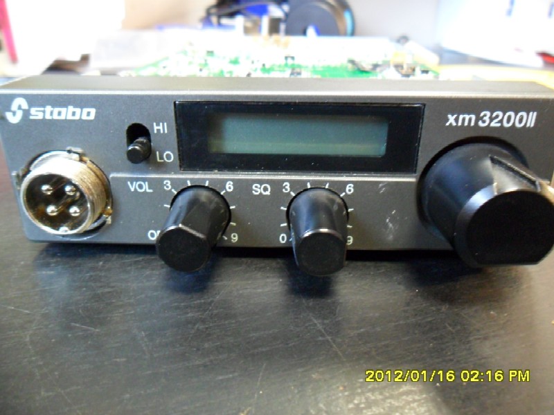

    Z wartości R powinieneś mieć teraz (pełne) 80ch AM/FM. Zobacz czy SW przełącza w tym miejscu H/L:

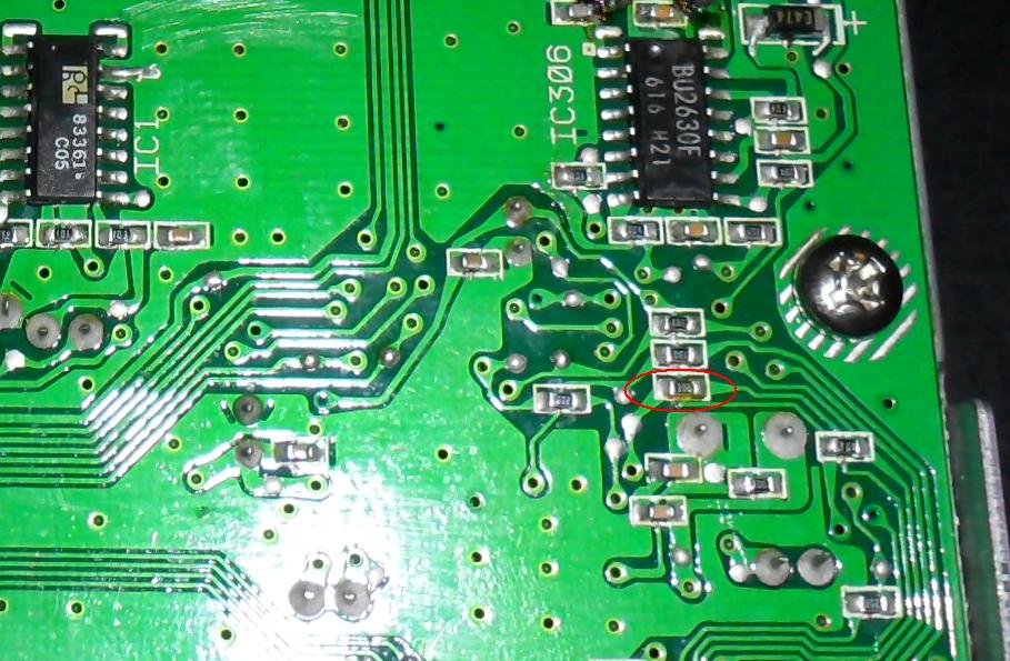

    w xm3082 jest to AM/FM...to jest wchod
    ...a to wychod: Q313 kolektor > B+ = FM, 0V = AM zaznaczyłem Ci na foto R przełączający ten, który jest w bazie Q (Rx)
    Jak odblokować AM w radiu Stabo XM 3200 II bez białego kabelka?
    Napisz co robi SW

    Radio rozblokowane. Faktycznie jest 80 AM/FM. SW po rozblokowaniu przełącza AM/FM zamiast HI/LO. Dziękuję za pomoc.
