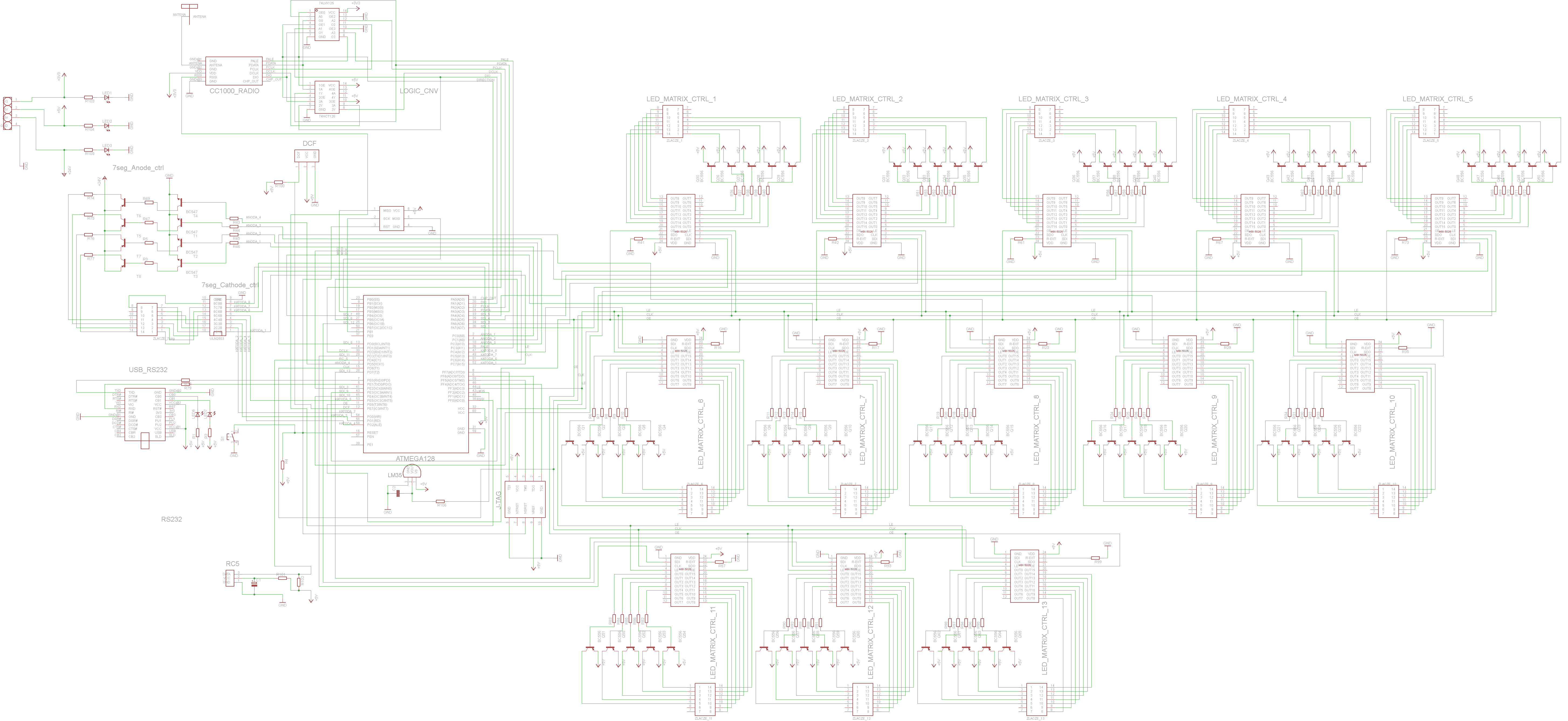

Jest ok, prawie. Nie widzę rezystorów ograniczających prąd diod, tzn. widze je na wspólnej anodzie, a powinny być osobno na każdym segmencie. Zauważ że spadek napięcia na rezystorze zależy od prądu, a ten od ilości zapalonych segmentów, w efekcie w twoim układzie w zależności od ilości zapalonych segmentów zmieniać się będzie jasność.
Jeszcze a propos eagle - masz tam wygodną rzecz jaką są magistrale. Dzięki temu nie musisz ciągnąć ileśtam oddzielnych sygnałów i schemat staje się czytelniejszy.
