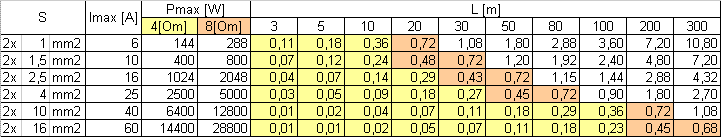

    Sporo zależy od kabli jakich użyłeś i ich długości. Najlepsze są z prawdziwej miedzi, czyli tzw OFC. Nie CCA OFC !!!
    Tu masz tabelkę:Naglosnienie calego domu. Z jednego wzmacniacza 26 glosnikow

    Kazde pomieszczenie ma po 2 pary kabli o przekroju 2 mm2.
    Dlugosci tych kabli sa rozne, najdluzsze maja kolo 20m najkrotsze kolo 5m, ale najwiecej jest miedzy 12 a 15m i sa to kable CCA.

    Po pierwsze, wywal te "sznurki" i wstaw kable OFC 2,5mm.
