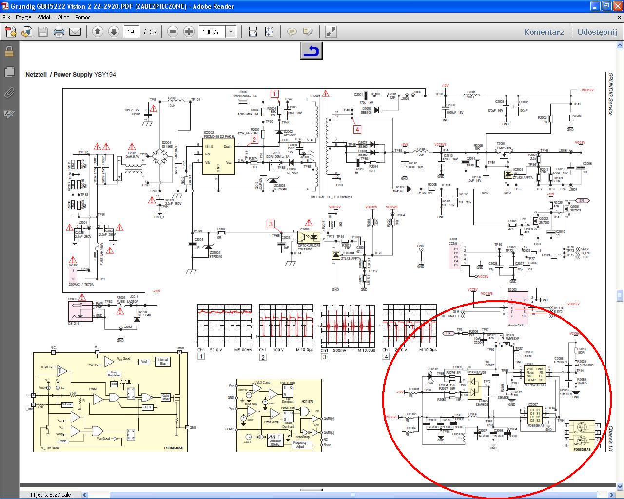

    Witam, monitor/TV jak wyżej. Z wbudowanej przetwornicy działa prawidłowo, natomiast z gniazda 12V nie pracuje. Mam schemat (w załączniku) jednak nie mogę wywnioskować skąd ma brać się 5V w przypadku zasilania z 12V.
    Proszę kolegów o pomoc w usunięciu tej usterki.
    Problem istotny ponieważ sprzęt ma pracować w samochodzie.
    Pozdrawiam Rysiek

    Z przetwornicy 12V>5,5V.

    Uszkodzony był R2032.
