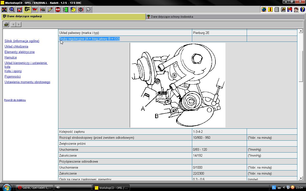

    Mianowicie spotykam się z problemem typu obroty.
    Samochód : Opel Kadett e 1.3 Automat 1988rocznik (łeska)
    Podczas dłuższego postoju tracił mi obroty spadały i silnik zaczynał drgać, dałem go do elektormechanika który mi podrkęcił obroty. Niestety za wysoko samochód więcej pali i szarpie przy wrzucaniu biegu chciąłbym sam zmiejszyć obroty. Proszę o pomoc
  • #2 10412432
    s.q
    Witaj, nie podałeś jaki masz gaźnik, domyślam się że ten.
    Jak samodzielnie wyregulować obroty w Oplu Kadett E 1.3 Automat 1988?
  • #3 10413313
    Anawar
    Generalnie własnie sam nie wiem jaki to gaxnik zrobie pare zdjęć i zamieszcze je tutaj, generalnie w samochodzie mam ssanie ręczne. Moc 44KW. Starałem się podać jak najwięcej informacji.
