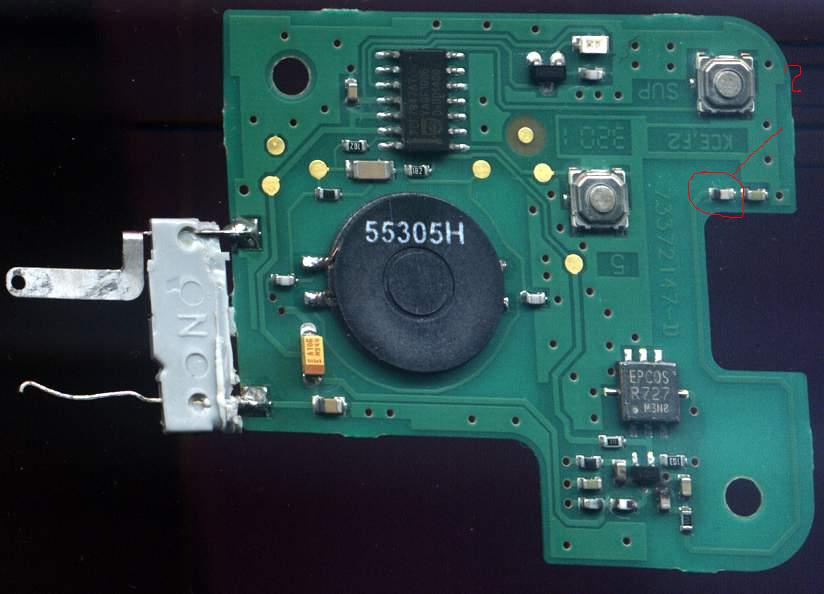

    Proszę o zidentyfikowanie elementu zaznaczonego na zdjęciu. Wygląda że podczas demontażu oderwał się i tyle go widzieli. Acha, zdjęcie nie jest moje, u mnie w zaznaczonym miejscu jest tylko ślad po oderwanej części. Będę wdzięczny za pomoc.

    Wygląda na kondensator kolo 14-20 pF, bynajmniej tak wskazuje miernik pojemności u mnie. Rezystor to napewno nie jest. ( Mierzyłem po wylucie na przewodach od miernika tak więc błąd może być duży )

    Dziękuje za podpowiedź. Konec końców nie wlutowywałem kondensatora póki co, natomiast co do działania karty - okazało się, że pomogło przelutowanie nóżek układu scalonego, mimo iż pozornie luty wyglądały dobrze.
