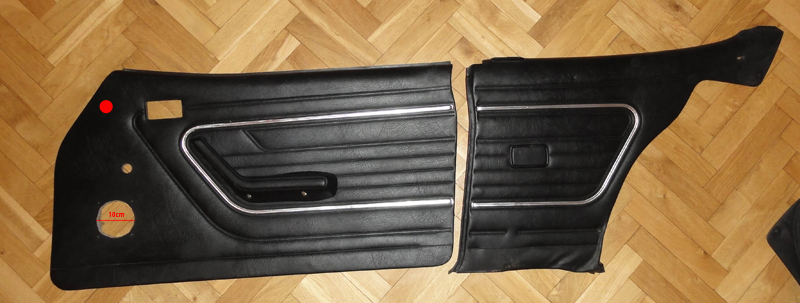

    W wakacje kończę remont samochodu, więc powoli zastanawiam się nad jakimś audio do niego. Nie znam się na tym więc proszę o jakieś porady co wybrać.
    Zasadniczo teraz mam gołą karoserię więc wygłuszam matami całą podłogę i drzwi. Jest jednak kilka warunków:
    - głośniki w przednie drzwi nie większe niż 10cm, mogą być odseparowane chociaż szczerze mówiąc wolałbym nie robić dodatkowych dziur w boczkach, więc najchętniej coaxy chyba że będzie duża różnica w jakości. W ostateczności mogą być większe niż 10cm ale nieznacznie.
    - wzmacniacz nie może być zbyt duży, planuję go umieścić pod fotelem a tam nie będzie dużo miejsca.
    - z tyłu jest opcja zainstalowania małych głośników (mniejsze niż 10cm na pewno) w półkę w fabryczne miejsca - pod żadnych wypadkiem nie będę wycinał dziur w desce, ale nie wiem czy jest sens w ogóle coś tam instalować.
    - ewentualnie mógłbym pomyśleć nad jakąś skrzynią basową, ale NAJMNIEJSZĄ JAKA TYLKO MOŻE BYĆ.
    Budżet to 1200zł bez radia, o którym pomyślę dopiero jak złożę samochód. Jeśli to ma jakieś znaczenie to jest to Ford Capri, więc generalnie miejsca w aucie jest mało. Radio planuję dać do schowka gdyż w fabrycznym miejscu będzie blaupunkt z epoki. Schowek też duży nie jest, a jak zaproponujecie mi odseparowany zestaw na przód to będę musiał jeszcze coś pewnie upchać do schowka... więc elementy ogólnie nie mogą być zbyt duże :)
    Pozdrawiam i czekam na propozycje, porady od kogoś kto się w tym temacie orientuje.

    10 cm nie zagra. Moja rada to pogrzebać trochę w drzwiach, wygłuszyć je, zamontować zestaw odseparowany 16 cm i podłączyć pod wzmacniacz. A suba na razie odpuścić, tylne głośniki też.

    Dorobić w drzwi panele z kieszenią, obszyte czarną skórą, mieszczące głośniki 165mm, wygłuszyć drzwi (jak przedmówca wspomniał), podpiąć pod wzmacniacz i będzie grało jak należy.
    Do głośników w panelach można pokusić się o dorobienie ozdobnych pierścieni z alu (wypolerowanych) i doda smaku.
    Tweetery zabudować w słupkach przednich.

    Tweetery w słupkach odpadają, jedyną opcją jest wsadzić je w miejsce gdzie fabrycznie powinno być sterowanie lusterek, czyli w tym czerwonym punkcie który zaznaczyłem. Czy to będzie w miarę ok?
    Coś miłego dla ucha do 1200zł

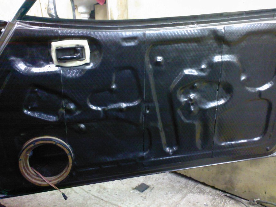

    Skoro mówicie że 10cm nie zagrają, to może i bym zamontował 165 (chociaż wolałbym już np. 135mm) Planuję wygłuszyć drzwi "od środka" a potem jeszcze od wewnątrz auta poszycie też potraktować matami + mocowanie na głośnik z MDF jak na obrazku. Nie wiem tylko czy na głębokość mi takie głośniki wejdą.
    Chętnie też wysłucham propozycji co do konkretnych głośników i wzmacniaczy :>

    Miejsce na tweetery kiepskie, słabo będzie z ukierunkowaniem ich.
    Aplikacja głośników taka jak na 2 zdjęciu i ma szansę to normalnie zagrać. Średnicę jednak sugerował bym 165mm, ale trzeba przesunąć w dół otwór względem oryginału, żeby nie owadzała korba od szyby, chyba że planujesz przeróbkę na "prąd"
