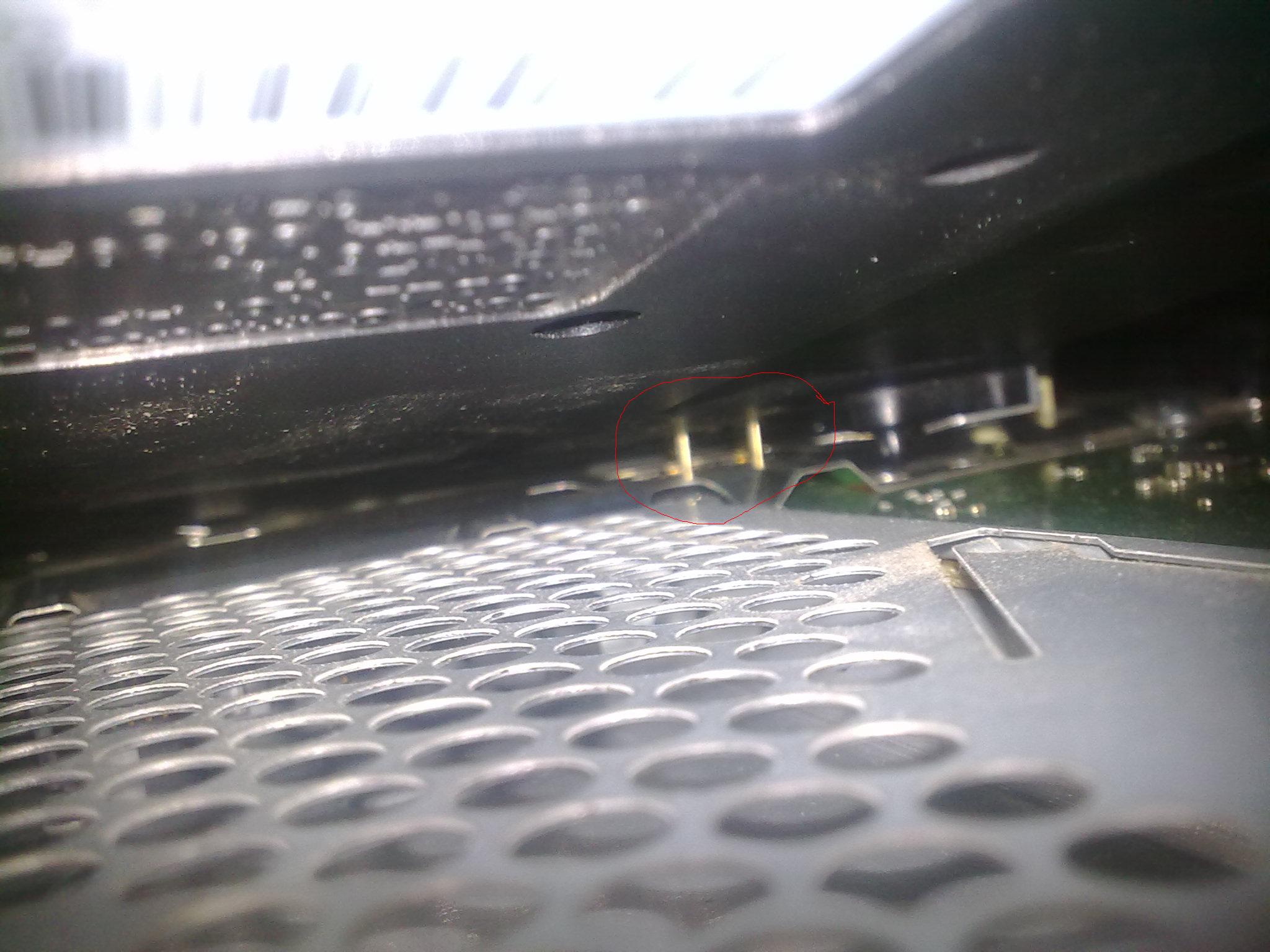

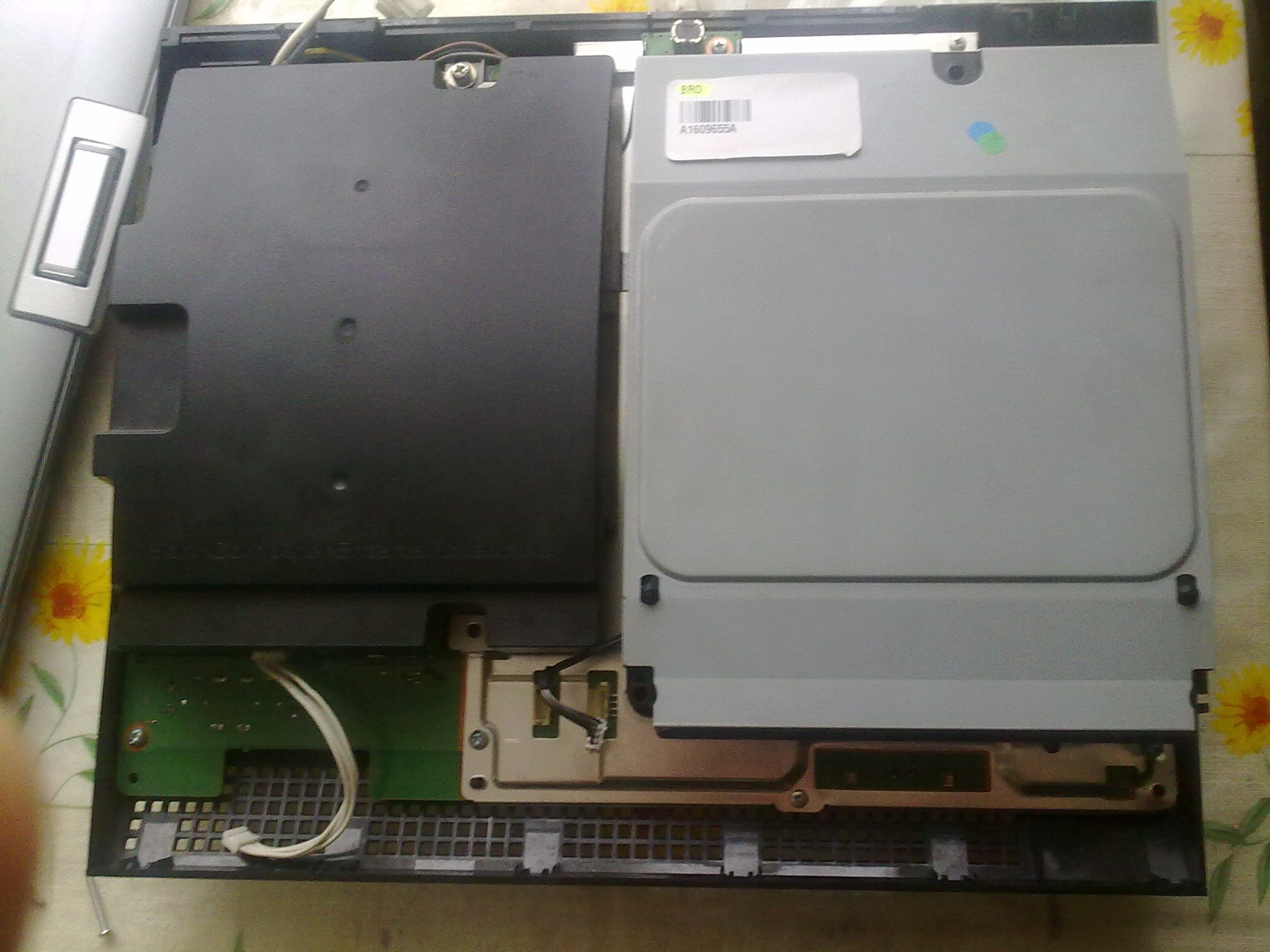

    Witam. Mam problem z wyjęciem z ww konsoli napędu Blu-Ray. Złącze łącząca napęd z płytą gówną znajduje sie pod zasilaczem. Odkręciłem wszystkie śrubki lecz dalej coś trzyma owy zasilacz od spodu. Nie wiem jak się do tego zabrać. Może ktoś z was rozbierał już taką konsolkę. Z góry dzięki za pomoc.
    Konsola PS3 160GB- demontaż napędu Konsola PS3 160GB- demontaż napędu

    Musisz pociągnąć zasilacz do góry, gdyż trzymają go piny główne zasilania. Jeżeli odkręciłeś wszystkie śruby to zejdzie bez problemu.
