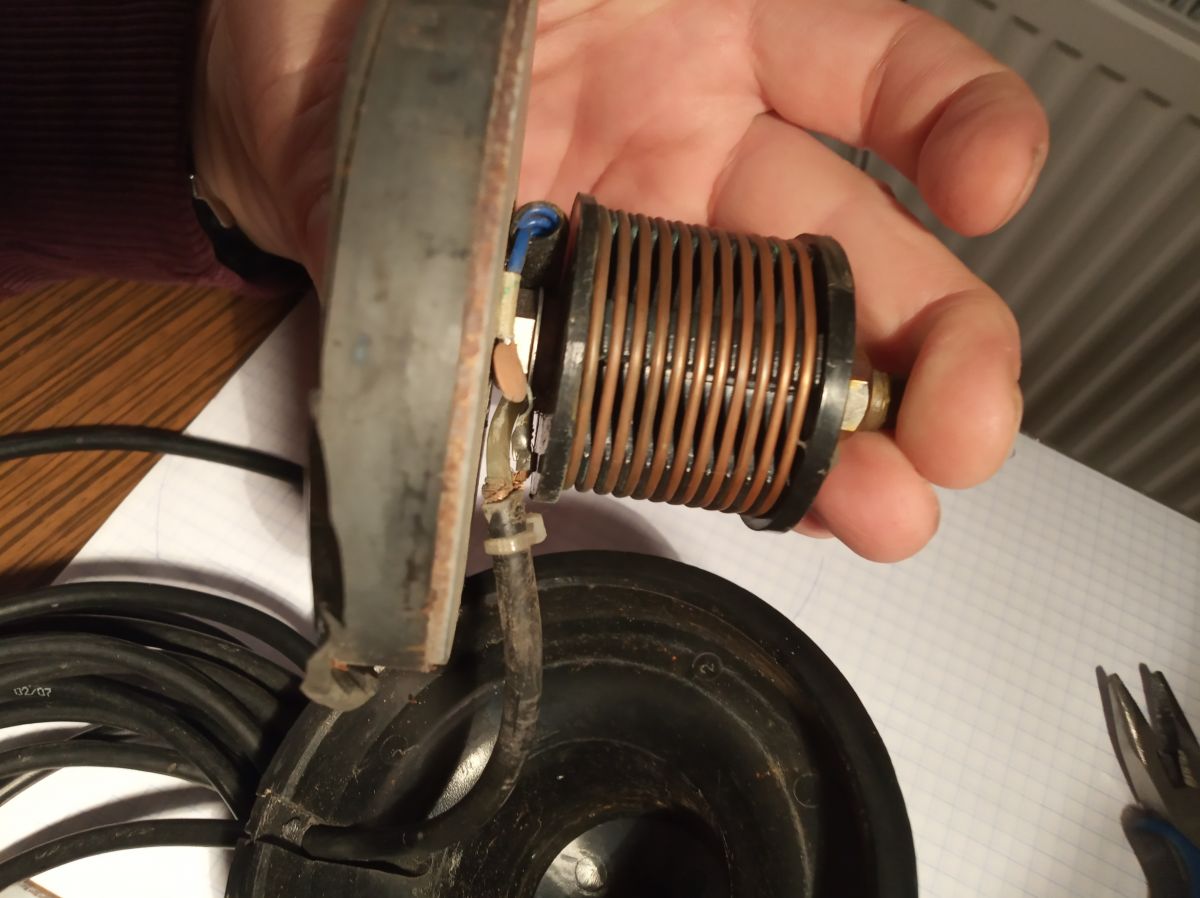

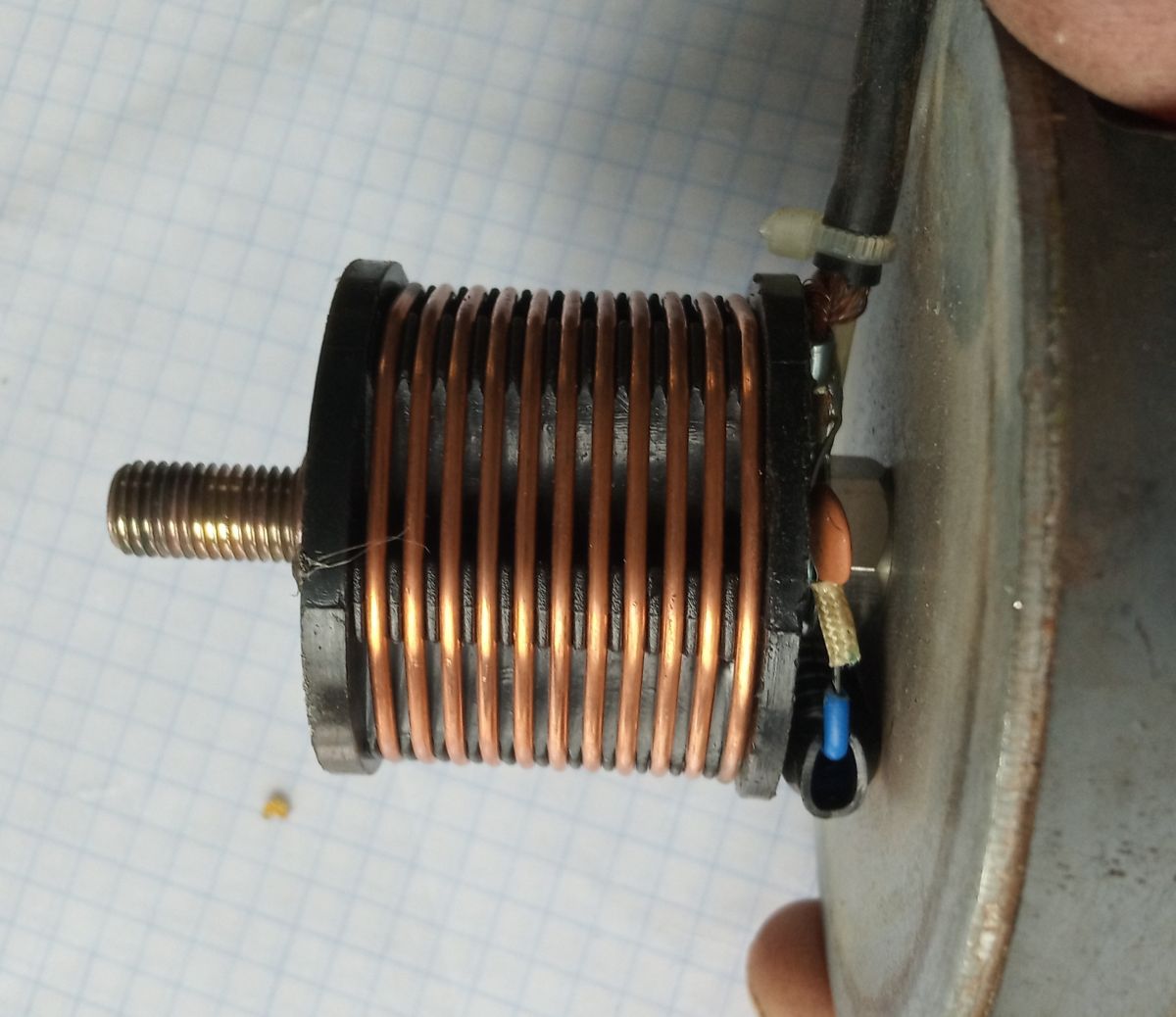

    Antena Wilson Little Wil, mam taką antenę kupioną na Allegro bez kabla. Czy ktoś może wie, jak podłączyć do niej kabel? Jest tam cewka i dwa kondensatory: jeden kondensator równolegle z cewką, a drugi szeregowo. Chodzi mi o schemat połączeń.

    Proste, nie skomplikowane - gorąca żyła do złącza lutowanego od promiennika. Może tam się znajdować w szeregu dławik lub kondensator. Oplot kabla do podkładki od strony podstawy. Czyli uzwojenie znajduje się pomiędzy gorącą żyłą a oplotem kabla.

    Gorąca żyła podłączona do cewki głównej oraz bocznej cewki z kondensatorem ceramicznym 120 albo 130 pF podłączonym do oplotu kabla, a oplot podłączony do podstawy.

    Nie ma cewki głównej lub bocznej - pytanie jest, jakiej długości jest antena.
    Czy to 1/4 fali, czy 1/2 fali, czy 5/8 fali?
    Kondensator może być dopasowaniem impedancyjnym anteny do kabla 50 om.
    Podaj długość anteny CB, to będzie wiadomo, co gdzie masz podłączyć.
    Antena ma 95 cm, to może być 1/4 fali.
    Tutaj podają, że to 5/8 fali - więc antenę podpina się do odczepu cewki.
