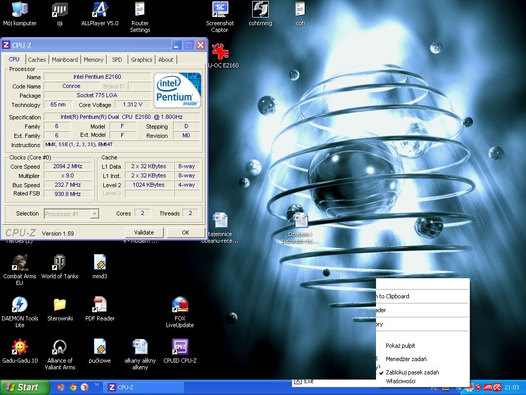

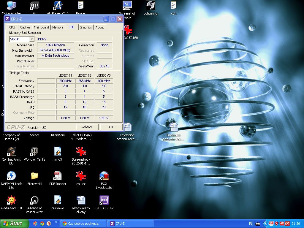

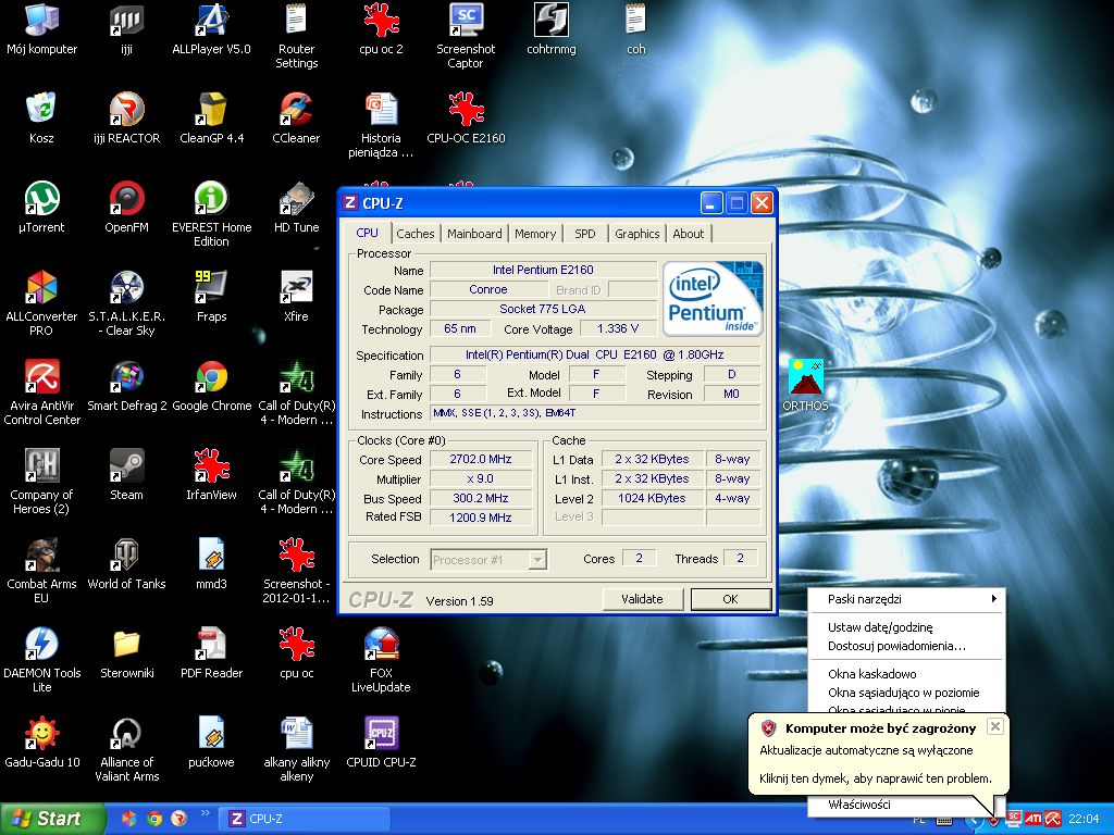

    Screeny:
    Czy dobrze podkręcam? Prośba o pomoc. Czy dobrze podkręcam? Prośba o pomoc.
    Znaleźć granicę stabilności, czyli dawać tyle FSB ile wlezie? A jak z napięciami?
  • #6 10411837
    basik
    Rzeczywiście jest 1:1. Czyli kręć do momentu aż komputer stanie się niestabilny. Stabilność testuj np LinX'em.

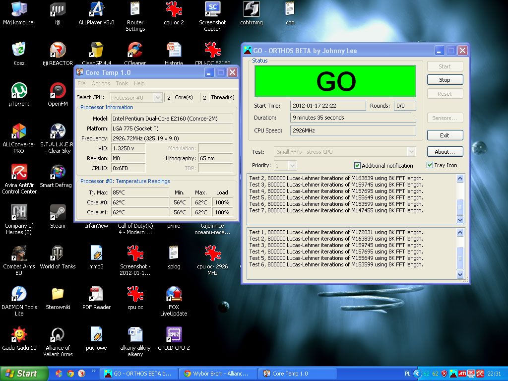

    Testowałem 10min Orthosem (wiem mało) i zaraz w BIOSie sprawdzałem i jest 41 stopni. Dzisiaj jeszcze go podkręcę i zostawię go na noc. Everest nie chce mi podać temperatur.
    Napięcie znowu podniosłem o 2 stopnie wyżej.
  • #16 10412165
    basik
    Takie sprawdzanie temp jest bez sensu bo procesor zdąży się wychłodzić. Sprawdzaj przy obciążeniu np CoreTemp lub RealTemp.
  • #17 10412222
    Schabik10
    No, to już tak ładnie nie wygląda:
    W tamtym tygodniu kupiłem i założyłem pastę Akasa 455 może będą lepsze temperatury jak się wygrzeje. Ja tym czasem dokręce procesor aż osiągnie temperaturę 70 C.

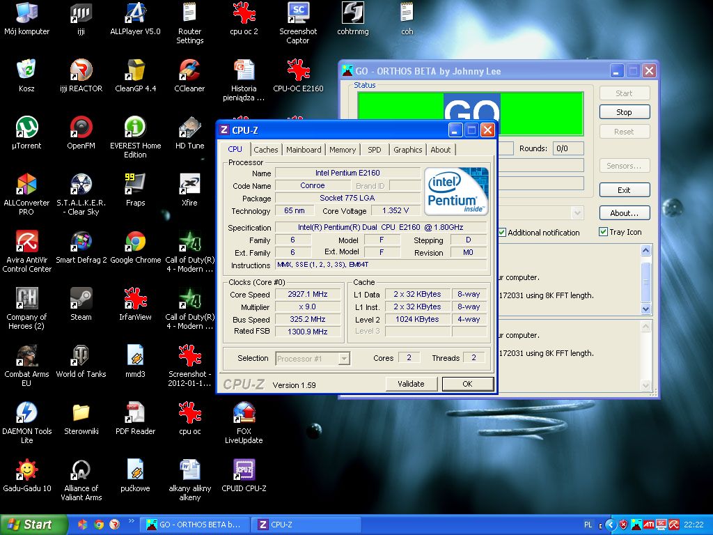

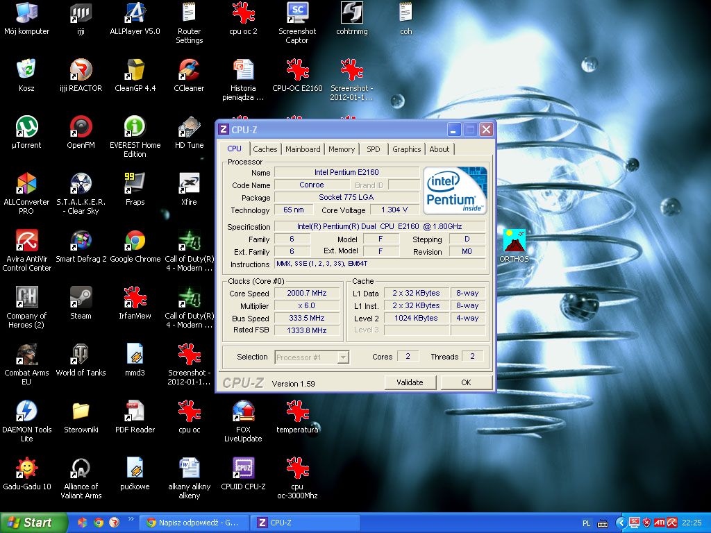

    Na razie sprawa wygląda tak:
    Około godziny 23:20 podam jakie temperatury wyszły.
    Nowa fotka:
  • #22 10412557
    basik
    Nie wygląda to źle. Ale jeszcze go potrzymaj.

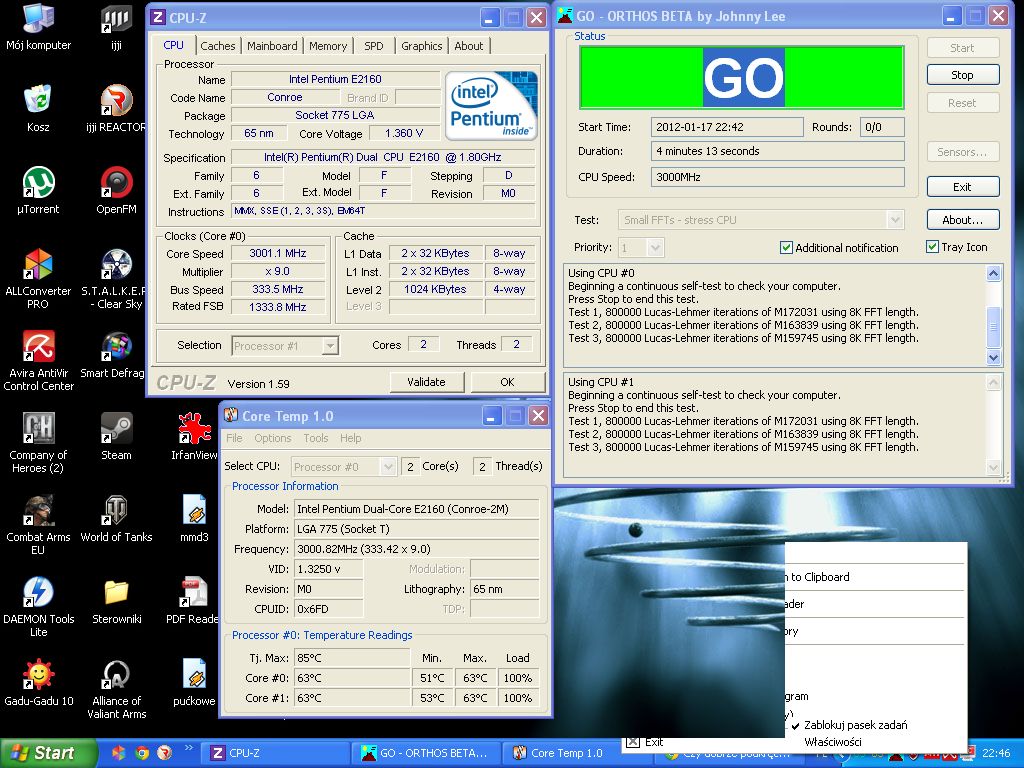

    To są wyniki po 4 godzinnym testowaniem w Orthosie. Po jego wyłączeniu temperatura spadła do 28 C. Temperatury chyba nie są złe. W obudowie nie ma bocznej klapy ale zakurzony nie jest, bo regularnie go odkurzam. Jak myślicie dalej go podkręcać? Na zbyciu mam 2 wentylatory: 1 od starego AMD Athlona 3500+ (70mm) i z zasilacza (80mm) i jakbym je ostawił z przodu i z tyłu obudowy to by coś dało?
  • #26 10416737
    Kasek21
    Przy jakim napięciu? Tak jak wcześniej na screenie z CPU-Z 1.36V?
    Temperatura fajna.
    Podkręcaj dalej - z tymi CPU jest tak, ze zazwyczaj (bo zależy od sztuki) w granicach 3.2-3.3 już trzeba podnosić napięcie.

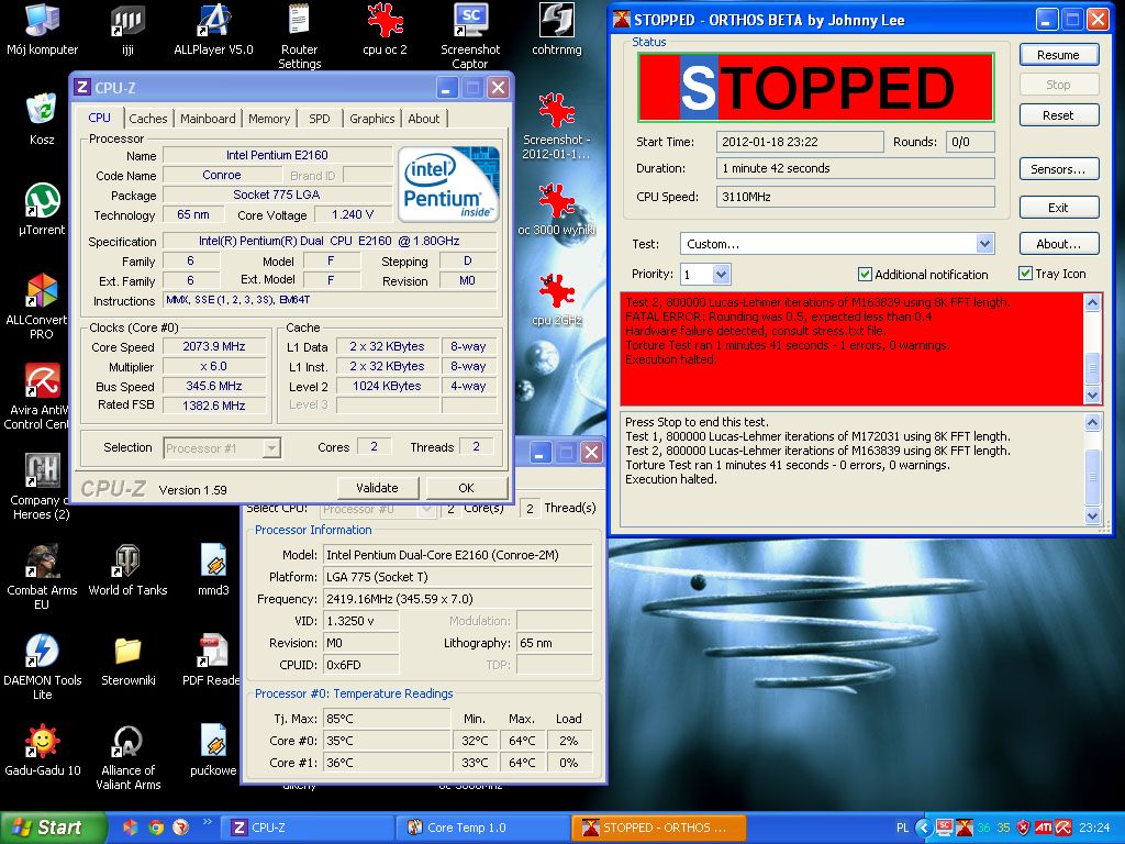

    Jak mało używam komputera to CPU-z jakby zmniejsza taktowanie:
  • #28 10416863
    Kasek21
    Zmniejsza się mnożnik bo działa funkcja oszczędzania energii C1E.
    Dopóki CPU jest stabilny to nie podnoś napięcia.
  • #29 10416882
    Schabik10
    Mam pytanie co do stabilności. Przed chwilą jak sprawdzałem te napięcia to po ekranie POST system nie załadował się ale go zresetowałem i załadował się normalnie. Czy to skutek podkręcenia czy wina systemu?
    Przy 3107MHz wywala błąd:
    Spróbuje podbić napięcie 1.4 V.
  • #30 10417079
    daavid117
    W P35A występuje coś takiego jak dual boot - gdy komputer jest "zimny" to tak jakby startuje dwa razy. Normalna rzecz - to tak ostrzegawczo już.
    Po każdej zmianie FSB testuj mocno Orthosem lub Prime95. Mój już przy 2,8GHz potrzebował dawki woltażu, a doszedłem do 3,45GHz.
    Nie bądź przewrażliwiony. Komputery mają swoje kaprysy czasem ;).
