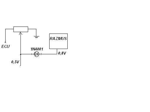

  • #10 10414973
    wool
    coś takiego?
    Wysokie obroty na PB po podłączeniu Razmus AF 800 do TPS w Astra F C14NZ[/img]
  • #11 10414989
    ociz
    Tak w ogóle to sterownik uszkodzony lub straszny bubel, bo takich rzeczy nie powinno być. Schemat widzę zerznięty z Bingo S
  • #12 10414999
    wool
    źle widzisz, ryśnięty na szybko w paint-cie
    tak m się właśnie wydaje że coś nie tak, to jest wejście chyba tam ne powinno być napięcia, ale nie mam pewnośc
    zaraz zobaczę z 1n4001 czy coś sę zmieni
  • #13 10415021
    ociz
    Nic się nie zmieni. Chodziło mi o schemat podłączenia sterownika.
    Tak w ogóle to zaglądałeś w programie jaki masz typ TPS ustawiony?
